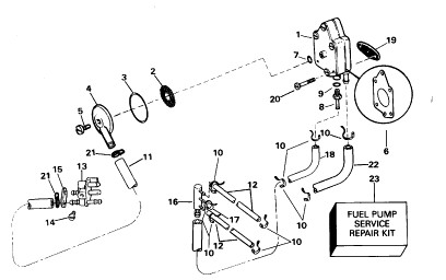

bonsoir ci joint référence
ci joint référence pompe de 1990 a 1998
d apres ce que j ais pus remarque c est la partie 2 qui change suivant les models
cordialement
fuelpump50cv.xls
https://www.discount-marine.com/forum/images/post/comment/fuelpump50cv.xls
cordialement
fuelpump50cv.xls
ok je suis arrive a la meme
ok je suis arrive a la meme conclusion
je vais prendre la 0433387
