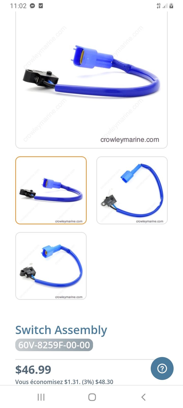

Le hpdi tourne sur 4 cylindre au ralenti puis 6 à l accélération,  en faite on dirai que je suis sur 4 cylindre tt le temps .
peut être le switch neutral qui déconne, mais je ne sait pas comment le tester avant de le changer pour rien ...
pccn
Messages : 8
Ce n' est pas trés compliqué
Message par pccn »
Ce n' est pas trés compliqué à tester, si tu as un multimétre ,en fonction ohmmetre , tes pointes de touche sur les deux broches du connecteur , en appuyant sur le switch la mesure doit passer de l' infini à 0 ohms ( ou le contraire).
Si non  tu mets ta poignée de gaz dans la plage qui ne donne plus rien et tu shunts les deux fils sur le switch.
