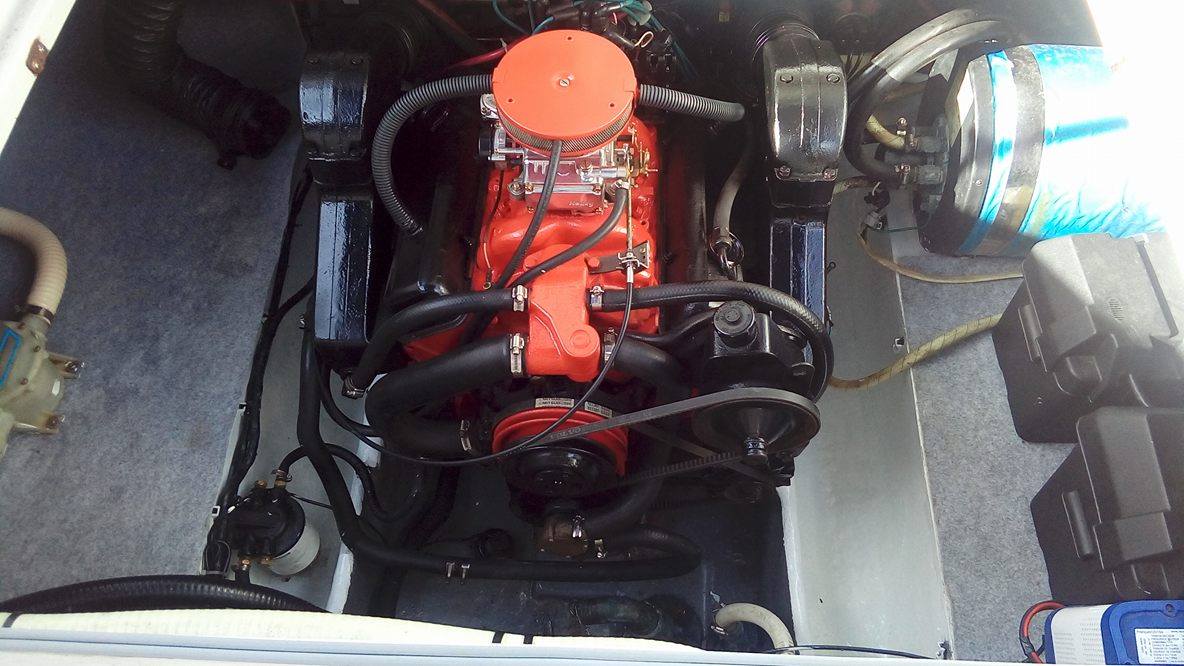

Bonjour tt me monde ,
je vous solicite afin d'essayer d'éclaircir mes lanterne ...Image
Voila sur un vista 258 de 1996 , nous avons remonté un volvo aq 271 (v8 5.7) entièrement reconditionner
(acheter chez un pro).Embase et hélice sont d'origine avec le bteau ( Volvo Cobra SX)
Le soucis c'est qu'il ne dépasse pas les 2 500Tr/mn ??Le moteur démarre trés bien, tourne trés bien mais plafonne juste a 2500tr .
Précision sur le moulin : carbu neuf et filtre essence (manquant) remplacé par un décanteur .
A vide , le moteur prend correctement ses tours .
C'est la première sorti je n'ai donc pas de repère , si ce n'est que ce moteur fonctionne en moyenne a 5500tr
Il y a 2 jours il tenez mal le ralenti et caler dans le port
(La carbu étant neuf ,ns avons régler la richesse depuis pas de soucis de ce coté )
Pourriez vous me donner votre avis comme ca à chaud ?
Merci à vous tous ;)

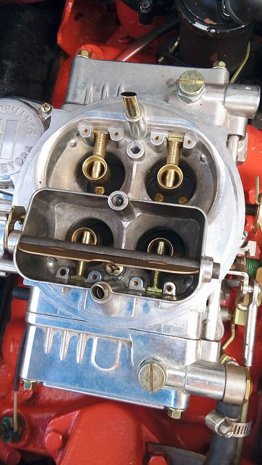

meme à la main toujours pareil plafonne a 2500tr/mn ....
J'ai pris une photo du carbu car j'ai remarqué qu'une partie n'etait jamais alimenté en essence .
Sur la partie en bas j'ai bien de l'essence qui arrive par le gigleur centrale(vis jaune).
Sur la partie haute , rien n'arrive ,d'ailleur je n'ai meem pas de gigleur nin vis jaune comme l'autre (normal ??)
Je rappel que le carbu est neuf de marque holley .
A part cela ma bobine est toujours assez chaude je pense que je vais la changer .
Pouvez vous m'aider svp ,

pour préciser , le carbu est
Message par cedd13 »
pour préciser , le carbu est à depression .
J'entend également comme un tic tic tic tic , peut etre la bobine ??
