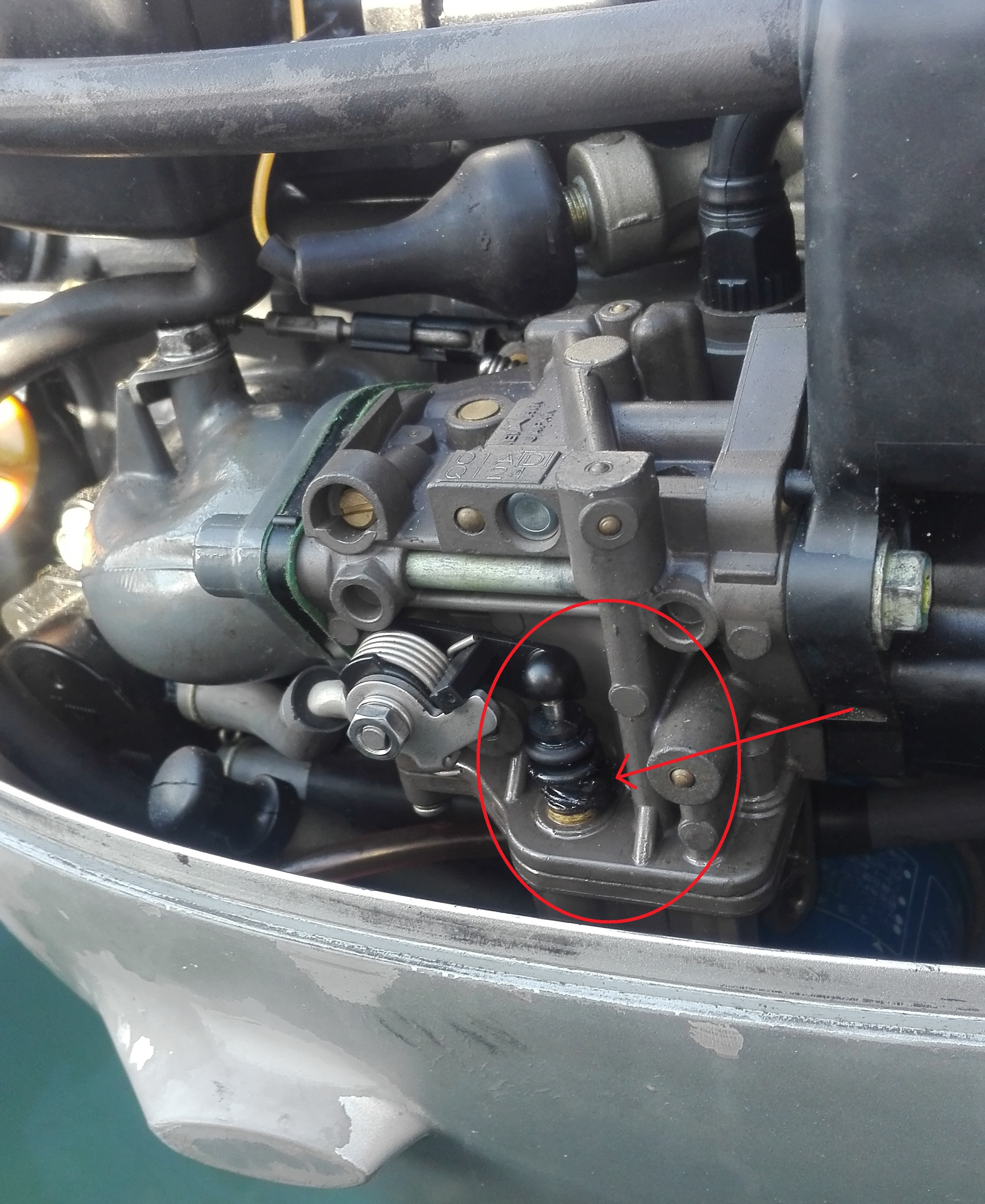

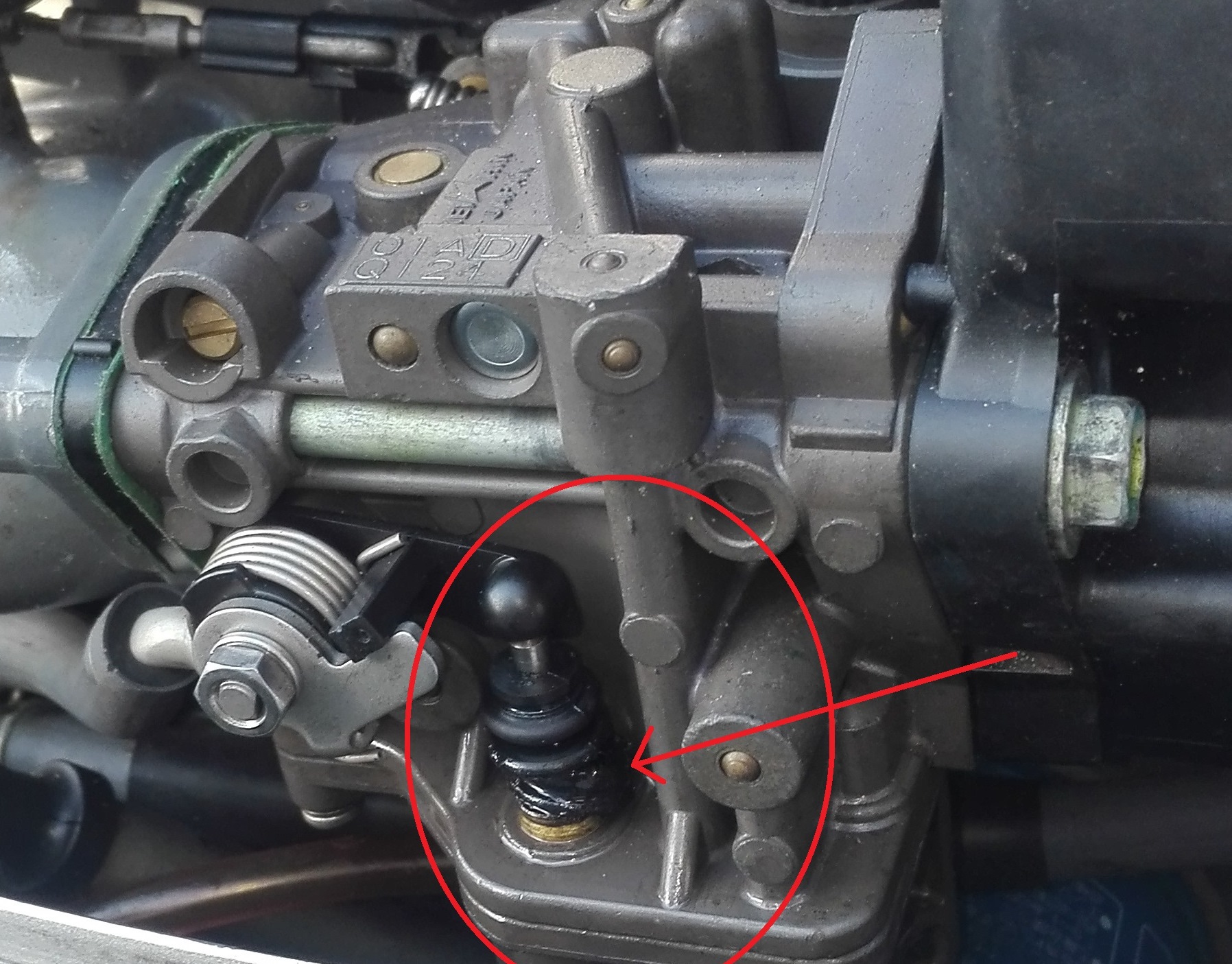

Un peu d'aide si qlq un a cette exprience ... on a du mal a demarrer ce petit moteur de secours et on a remarqué qu'il y a de l'essence qui sort sous un petit soufflet en caoutchhouc tout abimé autour du piston actionneur d 'essence ...
Question faut juste changer le soufflet ou il y a un joint plus bas dans le piston
Bonsoir merci pour ta réponse vmlinuz en effet c'est un peu ce que je pensais mais comment est foutue la pièce dois je sortir tout le carbu et sortir la pièce sertie ou je peu trouver la pièce cuivrée qui doit avec le joint toique et la rentrer par le piston qui me servira de guide ?
Salut Démonte le carburateur , en dessous de cette pièce tu a la cuve là où il y a le flotteur et gicleur ouvre la si sa ce démonté ses par la je pence cherche pas à dessertir sinon foutue

Bonjour vmlinuz et merci en effet ce que je pense aussi qui faille démonté et accès par la cuve .. mais si je démonte va falloir regler le carbu ensuite et sa j'ai jamais fait meme si cela est simple a regler ...

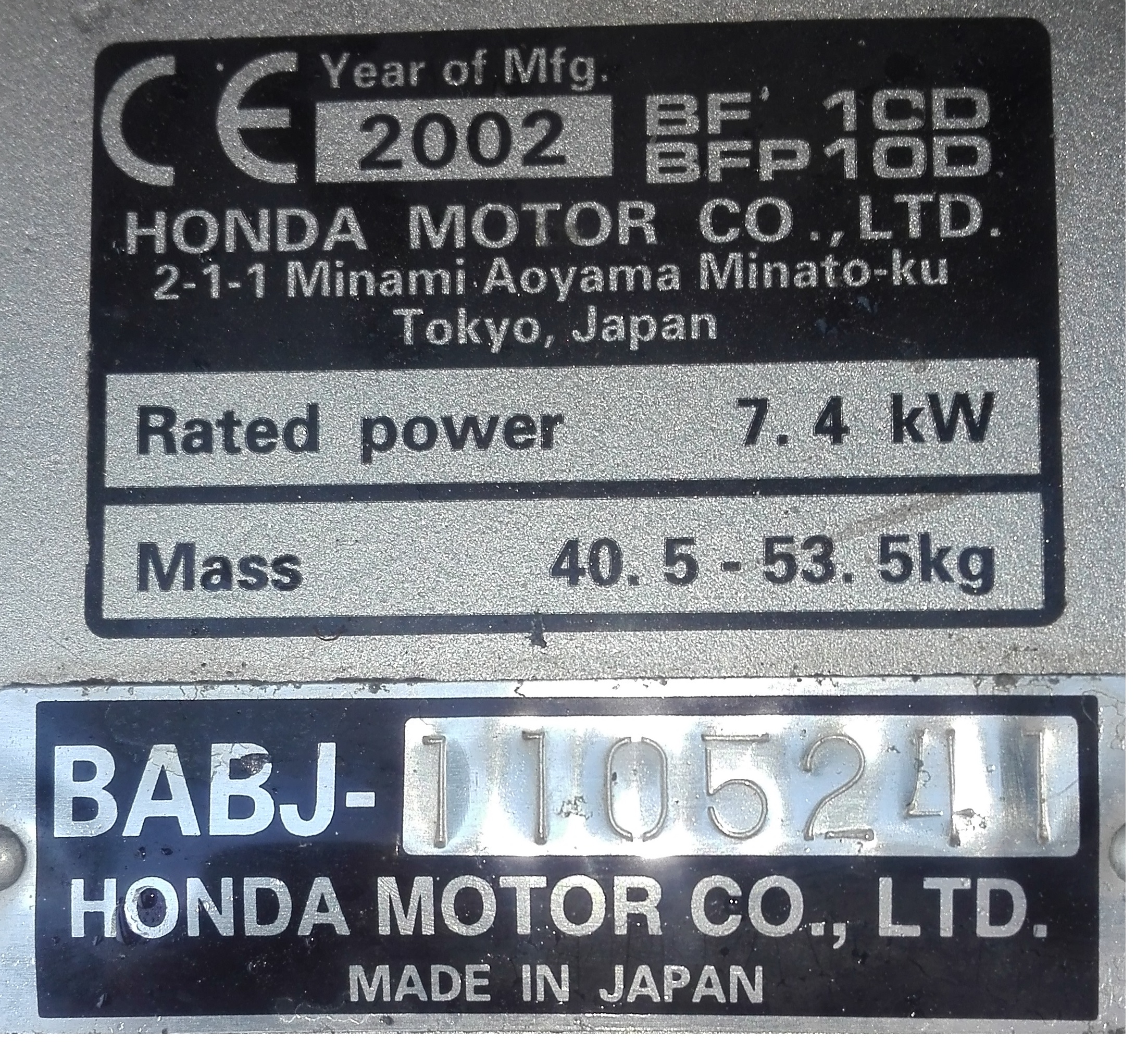

J'ai trouvé les 3 x references par la St Honda mais en Angleterre maintenant faut que je trouve en France qui veut bien me les vendres les pièces ... Honda France m'a répondu nous avons de tres bon technicien prenez contacte avec une de votre région .... !!!
