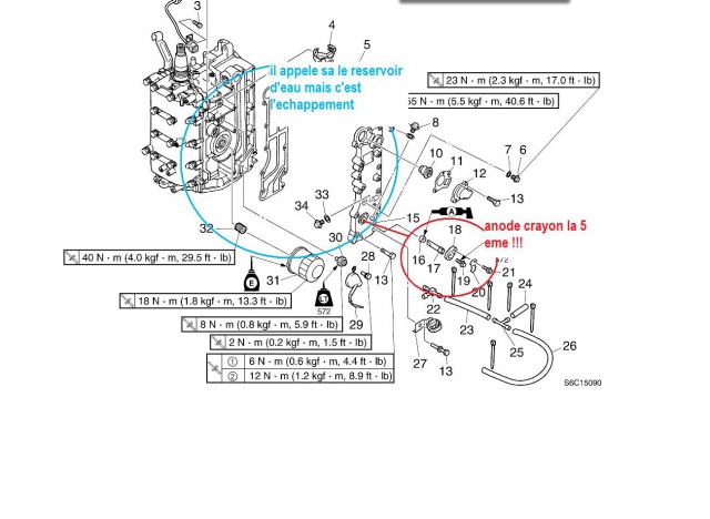

L'anode crayon est la 2eme a partir du haut qui partie a l'intérieur ... en plus il y a encore une autre anode que je n'ai pas touché coté reservoir (ou reserve) d'eau proche du filtre a huile ...j'ose meme plus touché ... sourire ... un peu vert quand meme !!!

par contre je ne comprends pas quand tu parle de "reservoir (ou reserve) d'eau proche du filtre a huile"
je vois bien où est l'anode près du filtre mais pas de reservoir d'eau ici! ^^

Oui apparremment j'ai regardé la 5 eme anode est sur l'echappement je sais pas pourquoi il appele sa la reserve d'eau a moins qu'il y ait un peu d'eau et qui reste dans une enceinte et l'anode est la pour les risques corrosion ... je sais pas trop la ;)
à mon avis ils veulent
à mon avis ils veulent parler du collecteur d'eau d'echappement puisque les gaz sont ensuite noyés dans le circuit d'échappement...
