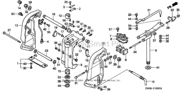

BonsoirTout d'abord grand
Tout d'abord grand merci à vous 3 pour vos réponses. Mjacques , le schéma m'explique comment cette pièce est montée dans le système (même si ce n'est pas exactement le modèle) et donc me suffit au cas où les grandes manoeuvres seraient nécessaires mais ss grand enthousiasme... Donc vues vos expériences sur le sujet je vais chauffer toute la colonne : au décapeur thermique c'est OK ou non ?? Au chalumeau çà me parait un peu fort pour le l'alu, je crains le pire.

Qq nouvelles de mes tentatives de dégrippage. Après avoir injecté du dégrippant en overdose et le laisser agir plusieurs jours => aucune amélioration. Grosse chauffe au décapeur thermique inefficace => légère amélioration mais pas convinquant donc grandes manoeuvres obligatoires : perçage de plusieurs trous le long de la colonne et taraudage afin d'y mettre des graisseurs supplémentaires. Une chose incroyable : la colonne est en fait restée normalement graissée sur les 4/5 de sa longueur partie basse puisque de la graisse sale et dure (mais graisse qd même) sort par les nouveaux trous. Le pb reste entier pour la partie du haut (le dernier 1/5) et de ce fait celui qui bloque la rotation; en fait en perçant je me suis aperçu qu'après alu il y a du plastique noir (je suppose une espèce de joint) et là rien ne sort et je ne peux même pas injecter du dégrippant et la rotation est toujours aussi problèmatique. Je vais donc faire un nouveau percement en dessous de ce "foutu" plastique de l'autre côté de la colonne pour essayer d'injecter du lockeed dans la partie haute. je ne comprends vraiment pas à quoi sert ce plastique car inexistant sur le schéma fourni par Mjacques.
