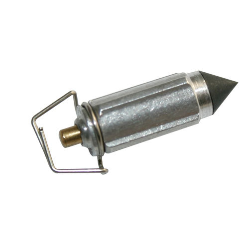

Voilà un pointeau qui
Message par djeepy »
Voilà un pointeau qui ressemble. Faut il mettre la pointe taillée comme un crayon vers le haut ou vers le bas?
Cdlt
Vers le haut pour que la
Vers le haut pour que la pointe du crayon (donc le pointeau) puisse remplir son role lors du remplissage de la cuve du carbu.
