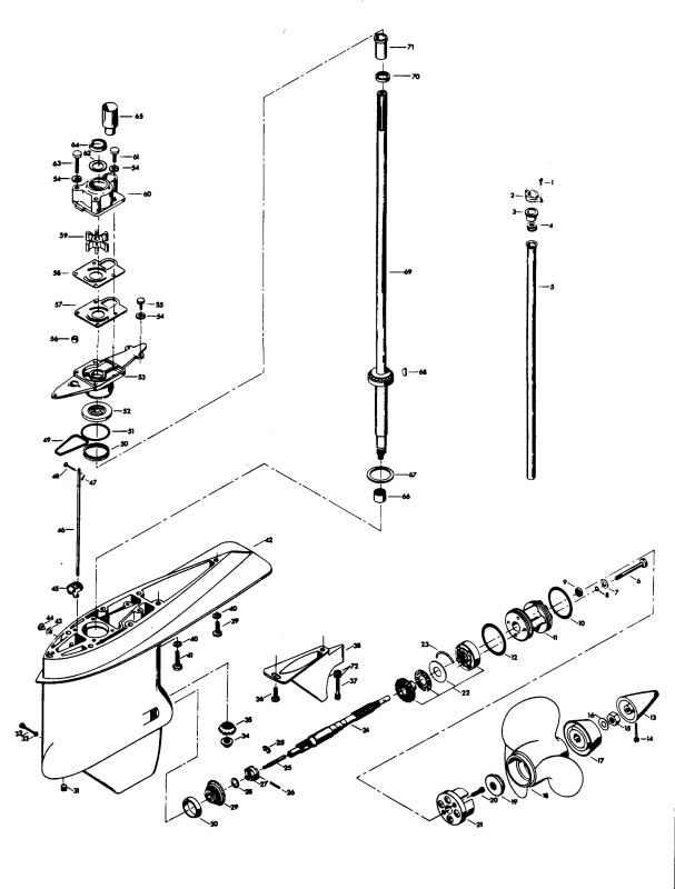

bonsoirci joint eclate de l
ci joint eclate de l embase pour votre moteur
apparament il y a des vis dessous
merci si vous pouviez
si vous pouviez prendre une photo embase des 2 cotes entre la partie que lon a sur l eclate et le moteur
en face rep 46 et 47
peut etre une clavette ou autre sur le fut
bon courage
