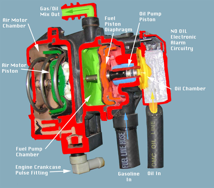

[Image externe indisponible : http://www.discount-marine.com/sites/default/files/styles/thumbnail/public/post/24291/vro719x632.jpg?itok=V_2yrufn]
Coupe de la pompe VRO montrant les composant principaux
Les pulsations provoqués par le carter du moteur sont transformées en mouvement linéaires par le moteur à air. Ces pulsations sont transmises par une paire de valves prises sur le carter du moteur. Une pulsation de pression directe provenant du carter sur un côté du piston du moteur à air (chambre blanche) et une dépression provenant d'une valve atteint le côté opposé du piston (chambre beige).
Chaque rotation du moteur bouge le piston (vert foncé) progressivement par un des côtés du piston (chambre beige) et compresse le gros ressors. Lorsque le piston (vert foncé) approche la fin de sa course , un petit ressors libère une petite valve de décharge située dans le milieu du piston . La pression (zone blanche) du côté du piston est libérée vers le côté sous vide (zone beige) tandis que le grand ressors repousse le piston vers son point de départ.
Lorsque l'accélérateur est actionné, la pression de pulsation accroît grâce au flux d'air  augmentant dans le carter. Le mouvement d'aller et retour du piston du moteur à air (vert foncé) est la force entraînant la pompe à essence et la pompe à huile. Au ralenti et à basse vitesse, les faibles pulsations du carter procure une course moindre du piston, laquelle en retours pompe moins d'huile à chaque cycle. Lorsque la vitesse augmente, la puissance des pulsations amplifie le mouvement du piston résultant une course de la pompe à huile plus longue. De cette façon, plus d'huile est injectée, accroissant le ratio huile/essence jusqu'à 2%.
La pompe à essence, laquelle est située dans la chambre du milieu du VRO, consiste à un piston à double effet (Orange) et d'un diaphragme avec une valve anti retour et une valve d'arrivée. Une tige connecte le piston de la pompe à essence (Orange) directement au piston du moteur à air (vert foncé), les deux chambres sont étanches l'une à l'autres par un joint torique. Tandis que le mouvement d'aller-retour est généré par le moteur à air, le piston à double effet de la pompe à essence (Orange)/diaphragme est poussé puis tiré par la tige envoyant ainsi le carburant vers les carburateurs.
L'essence est poussée dans la zone bleue de la chambre, passe à travers la valve anti retour puis mis sous pression dans la partie verte claire lors de la course suivante.
La pompe à huile est directement connectée au piston de la pompe à essence (Orange), au diaphragme et fonctionne ainsi tandem. Comme avec la pompe à essence, l'huile (jaune) est tirée au travers un conduit admission et un clapet anti retour lors de la course du moteur à air. Sur la course retours, l'huile sous pression sort directement dans la chambre (zone bleue) et mélangée lors de son transfert vers les carbus.
CARACTÉRISTIQUES du VRO
De tous les moteurs hors bords 2 temps produit dans le monde, les moteurs OMC furent les seuls à posséder une système de lubrification automatique équipé d'une alarme "NO OIL flow". Le circuit électronique du VRO compare le régime moteur et le nombre de pulsations de la pompe à huile. Tandis que le flux d'huile passe dans la partie essence, la pression actionne un piston poussant une pige en acier dans le module d'alarme. La mouvement de la pige est détecté électroniquement et comptée. Si le régime moteur excède les pulsations d'huile préprogrammées, l'alarme est activée. Depuis 1993, le VRO est actuellement appelé "Oil Metering System" OMS. Les pourcentages varient de 1,66%, légèrement plus pauvre au ralenti et légèrement plus riche à plein gaz. Les anciennes pompes au ralenti donnaient 0,66% (avant 1990) et 1% (1990-1992), puis enrichissant jusqu'à 2% lorsque le régime augmentait. Ces pompes sont reconnaissables par leur sortie de carburant marron et/ou un faisceau électrique rattaché au système d'alarme.
Le VRO original de 1984 et 1985 avait une sortie carburant noire et pas de faisceau électrique. Les pompes OMS ont des embouts de sortie gris-bleu ou embouts de prise de pression gris-bleu, ou un embout noir maintenu en place par une pièce métallique ovale et 2 vis Torx.
En termes simples, le moteur à air converti les pulsations du carter moteur en mouvement de vas et vient. Le moteur à air est directement connecté à la pompe à essence et à huile.
Le déplacement du moteur à air pompe l'essence et l'huile ensemble vers les carburateurs et système d'alarme gère le comptage des pulsations de la pompe à huile. Comme on le ferai manuellement, le VRO (OMS) fait la même chose automatiquement et envoie le carburant mélangé dans les carburateurs.

prenons les choses dans l'ordre, c'est à dire point par point:
1) De quelle année est le 115 V4 dont vous parlez, car ils ne sont pas tous montés pareil et il ne faut pas induire les gens en erreur quand ils viennent chercher une information. Il en va de même pour les 70cv et tous les moteurs. Il faut être rigoureux dans les information diffusées.
Vous admettrez qu'il est plus rassurant de confier son moteur a quelqu'un qui sait plutôt qu'à quelqu'un qui devine. Vos "clients" sont ils au courant de vos divinations?
Pourriez vous, s'il vous plait, d'arrêter de me tutoyer, nous ne nous connaissons pas.
2) Et quels sont les délais?
3)Donc rien ne vous oblige à travailler sur des moteurs que vous détestez.
4)Effectivement ce kit existe, a été surtout utilisé à l'époque de l'apparition des essence contenant des alcools, et puis il faut bien réparer les bétises des bidouilleurs.
5)Donc nous sommes d'accord que la majeur parties des problèmes de VRO sont dues à des fuites sur les 3 circuits différents.
Le moteur ne manquera jamais de lubrification si une des 2 membres est défaillante. Pourquoi? Parcequ'en prenant vraiment la peine de lire l'article et de le comprendre on s'apercoit facilement que:
-La première membrane a pour rôle d'actionner la pompe à essence et la pompe à huile.
Si cette membrane est défaillante, le moteur s'arrêtra faute d'essence.
-La deuxième membrane a pour rôle de pomper l'essence.
Si cette membrane est défaillante, le moteur s'arrêtera aussi par manque d'essence
La pompe à huile est composée d'un piston et d'un joint torique, on ne peut guère faire plus simple.
Donc si on analyse posément ce système, on ne peut que conclure les pannes sont dues à la méconnaissance, l'incompétence, à la incompréhension et à la négligeance.
De même si vous provoquez une fuite sur la pompe à huile d'un Yamaha, ce dernier aura certainement des soucis aussi (Chuuuut faut pas le dire cà!!!)
