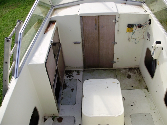

j'ai l'intention de faire un"sur plancher"dans le poste de pilotage
j'ai une bordée assez haute donc pas de probleme;le bateau n'est
pas auto videur,je pense fixer sur le sol"d'origine"une baguette
vissée + joint d'etanchéite,sur le pourtour en laissant (une petite
rigole)dans laquelle,aux quatres coins j'instale un passe coque
relié par deux et un ecoulement a travers la coque!
puis un plancher reposant sur les"baguettes"et debordant
un peu sur la"rigole"plus un profile fixé tout le tour sous le plancher
pour l'eviter de glisser et l'eau de s'infiltrer entre le plancher et les
"baguettes.le plancher en deux ou trois parties pour ouvrir et acces
a la cale
je cherche des baguettes  en pvc ou autre ainsi que pour le plancher
pour eviter le bois,savez vous si ces materiaux se trouves sur le
marché pour particulier.
se projet est bien sur a approfondir,meme avec une pompe l'eau
reste toujours dans des coins inaccessibles.
merci pour des conseils ou me dire si mon idée est nulle

voila c'est dans le" poste
Message par vauban71 »
voila c'est dans le" poste de pilotage " que je voudrai installer
un"sur plancher"car l'eau passe par toute les trappes existantes
mais qu'il s'ouvre pour l'axces sous le premier plancher(reservoirs
cables....)d'ou l'idée de faire une"goulotte"peripherique et donc
un ecoulement sous la coque!et le plancher reposant sur le bord
de la goulotte!. moi je bricole pas mal,mais les explications!plus dur!!Image
2eme boat que je restaure(pas les memes travaux)et la restauration
de la maison des fondations a la couverture,electricité,plomberie.....)
pas peur du boulotImagemerci pour les idées

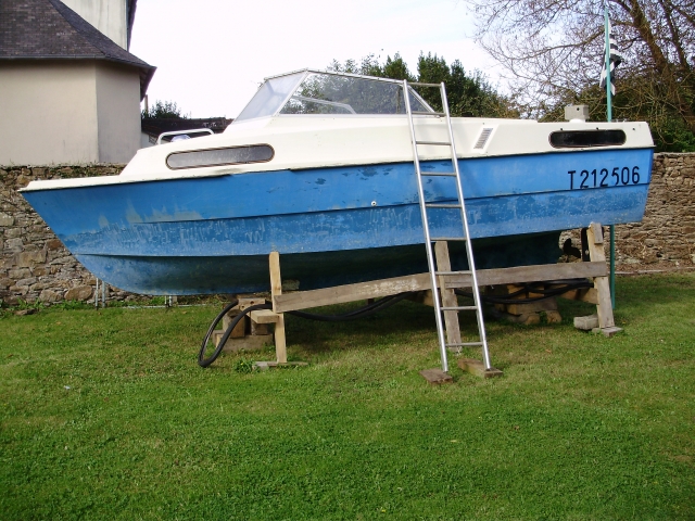

oui je vois mieux se que tu veux rèaliser !!! un profil aluminium ferais l'affaire,il en existe de toute forme,en fois fixer je pense que t'on faux plancher peu se faire en deux partie une partie AV et AR.
je te conseille aussi de la recaler ta coque car l'eau va vers l'avant et tu risque que sa passe sous la porte si s'est pas dèja fait ...
en tout casje le trouve joli se bateau .. sa forme evidement  ....

et oui il est pas mal;il y a
et oui il est pas mal;il y a du boulot je vais le refaire
interieur et coque; vrai la il baisse de la proue,justement
pour que l'eau vienne dans la cabine avant"plus facile a pomper"
une fois a l'eau il restera sur son corp mort au grés des vagues!!
et de la pluie d'ou l'interet de l'etancheité du poste(bien qu'en
bretagne on connait pas beaucoup la pluieImage)
effectivement il faut que je releve le passage de porte
