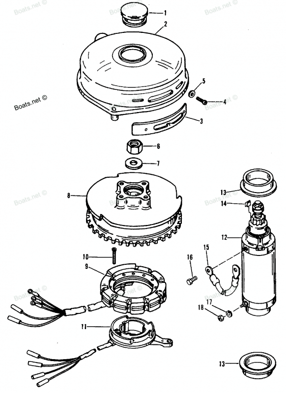

Le concessionnaire du coin:
Message par penfeld »
Le concessionnaire du coin: Navi ouest à Brest m'a aimablement prêté un CDI pour test. Ca n'a rien changé au problème. Il semble donc que la panne se situe du côté du volant magnétique... Va falloir que j'en trouve un d'occase car le prix du neuf est disproportionné par rapport à la valeur argus du moteur. Je n'envisageais l'achat d'un moteur neuf 2T à injection qu'en 2013... Bon si quelqu'un a cette pièce... (N°9 sur le schéma)
