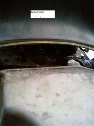

je souhaite démonter un Evinrude 115cv pour changer 2 pistons mais il y a 3 vis difficiles d'accès qui sont bien grippées et bien qu'ayant les douilles en pouces facom qui vont bien, elles sont tellement grippées que le 6 pans s'est déformé et que la douille saute maintenant.
Je n'ai pas un accès frontal sur ces vis, donc il m'est impossible de perçer les tetes avec une perceuse. En utilisant un dremel et une fraise carbure, est-il possible de bouffer les tetes de vis?
je ne sais pas quoi faire autrement

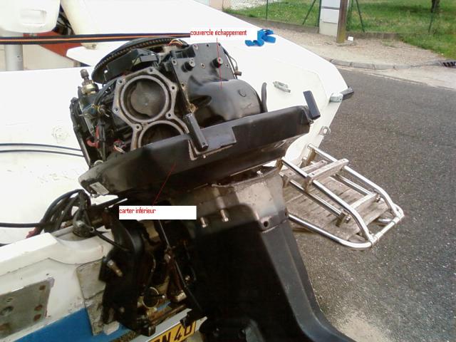

Normalement la totalité des
Message par V.D. »
Normalement la totalité des carters ce demonte. C'est le cas sur mon 90 en tous cas. C'est pour ça , je ne vois pas bien ce qui te gene...

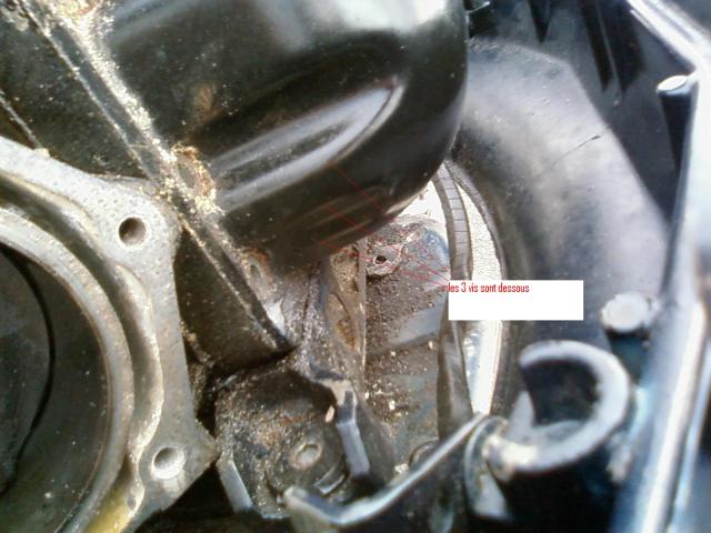

lolo64230
Messages : 16
Inscription : lun. juin 01, 2009 3:20 pm
voici quelques photos pour
Message par lolo64230 »
voici quelques photos pour illustrer
