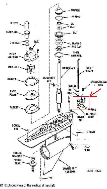

Après plus de 20 heures sans problèmes, je me suis aprçu ce soir que j'avais un liquide verdâtre (odeur d'huile) qui coulait/suintait de mon embase mercruiser Alpha one génération 2. Sans parler de la tache au sol....
Cette fuite se trouve au niveau d'un raccord/tringlerie juste derrière la fixation du speedomètre intégré. Au dessus de la grosse anode plate. En la bidouillant (je ne sais pas d'ailleurs si ça doit bouger), il y avait ce suintement accentué.
Du coup je me demandais comment je pouvais voir le niveau d'huile notamment, sachant que je n'ai pas le carter comme sur la vidéo ou la notice d'entretien. A moins que je sois passé à coté....

En fait je pense que ça
En fait je pense que ça vient de ces joints. Est-ce tendu de démonter l'embase ? Tu l'as déjà fait je suppose ?!

Bon à-priori, il semblerait
Bon à-priori, il semblerait que ce soit le joint de l'inverseur. Mais mon prodelasodomie attitré m'a annoncé une journée...enfin il modère en me disant qu'il y a des appels téléphoniques, des clients qui passent....

Pcq le pro en question après l'avoir titillé m'annonce 2 à 3 heures pour le tout. Il me dit qu'il faut tomber l'embase entièrement....je lui dit qu'à-priori non à la vue des schémas et là : "Ah oui vous avez raison en démontant le bas ça devrait être bon"....
Comme la saison n'est pas terminée, que le bateau est au port, sans parler des complications, je vais lui apporter mais ça fait chier. Je tenterai un démontage cet hiver au calme pour l'entretien.
