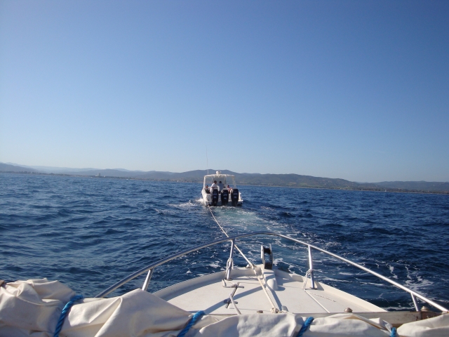

Et en plus, pour eviter ca....
a priori celui qui remorque
a priori celui qui remorque sur ta photo ne devrait pas voir de pb de puissance moteurs.
Avec 2 batteries et 3 moteurs, c'est plus que de la sécurité nucléaire
surtout que si le gars à 3
surtout que si le gars à 3 moteurs , j' imagine bien qu' il ait au moins UNE batterie par moteur ...
Qu' en pense notre ami BATACLO / STARGATE, le "pape" du verado ?

Oui, on ne l'a pas attendu
Oui, on ne l'a pas attendu trop longtemps pour nous remorquer....
Il est arrivé comme un avion. Au fait, il etait a vendre son bateau. 3X275cv. Faut bien ca pour tirer un Skanes!
