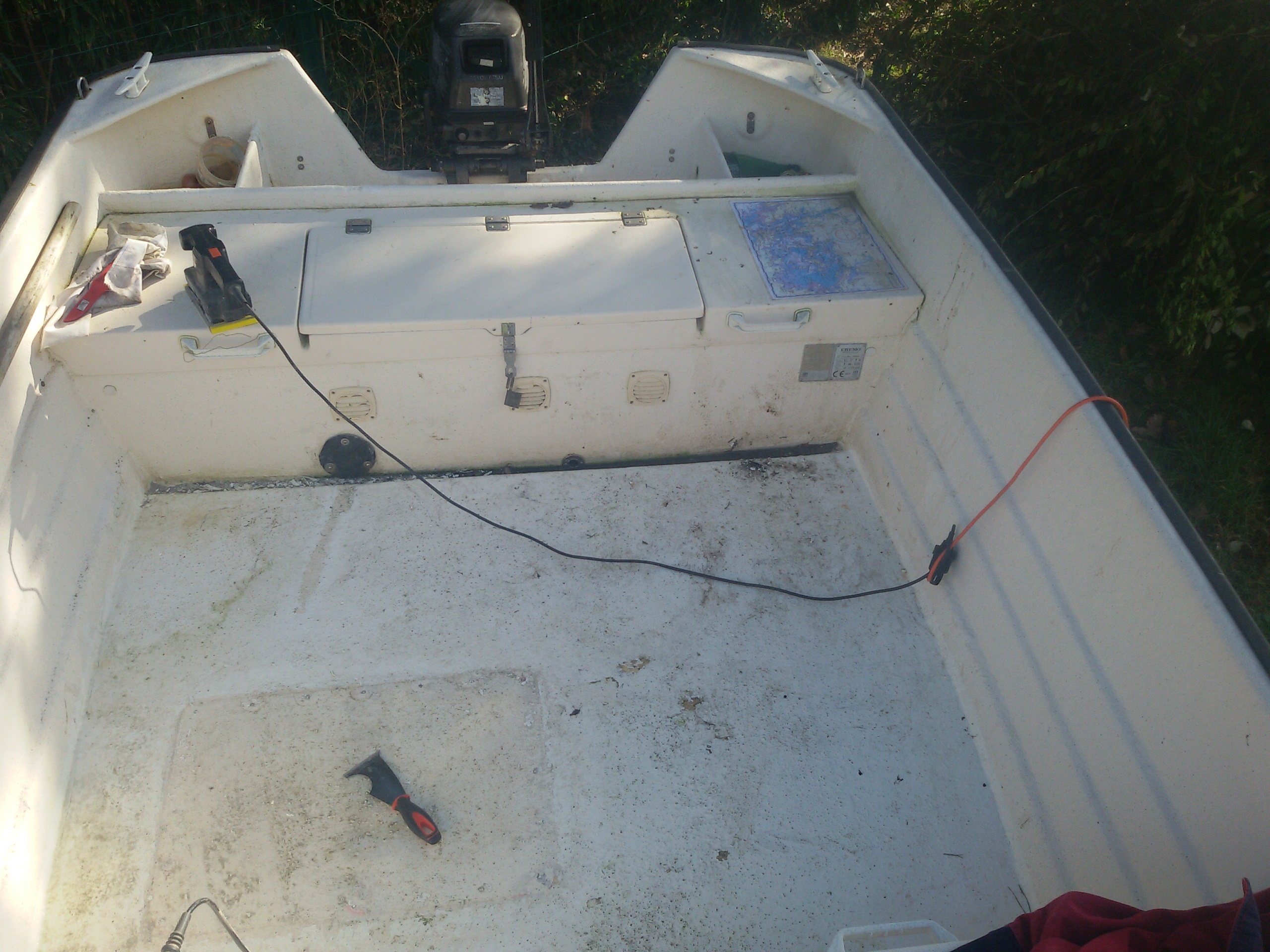

Bonjour.
Comme certains ici le savent j ai acquis un crescent 462 l été dernier.
Je me suis rendu compte qu il y avait de l eau douce dans le double fond.
J ai d abord percé la cloison arrière de ce double fond pour évacuer l eau de ce double fond vers le coffre arrière.
En perçant je me suis rendu compte que la strat intérieure n était pas gelcoatee.
Je me pose donc la question d ouvrir le pont l hiver prochain, pour sécher cette strat, la gelcoater et refaire le pont en nid d abeille de 2 cm d épaisseur. Avec renforts pour supporter ce pont.
J étudie actuellement le projet de créer un vivier ou des rangements sous ce pont ( au point où on en sera... autant en profiter...) sur la partie arrière.
Soit je crée 3 compartiments (1 arriere, 1 au niveau des caissons sièges et 1 avant) ou à la rigueur des caissons et sur les côtés de ceux ci d autres caissons dédiés à la flotaison qui seront remplis de mousse ou polystyrène et rendus étanches. .
Il faudra aussi que tous les planchers et ouvertures des coffres soient au même niveau avec système d évacuation de l eau et systèmes de fermeture. ...
Je pense également une fois la strat séchée pourquoi pas la renforcer par une couche de nida. .. pourquoi pas la coller sous vide si j arrive à trouver une pompe à vide...
Je suis preneur d avis, d idées...

J ai calculé pour le moment
Message par ogmabreizh »
J ai calculé pour le moment si doublage nida coque strat roving et mat gelcoat puis pont nida roving mat gelcoat plus nida strate en renfort sous pont vertical gelcoat plus vivier plus colle pour joints congés total moins de 600€ de matos A la louche. Calculé sur le site quai west composite...
ça peut venir par infiltration ou aussi par condensation...
Dans tes travaux , tu devrais prévoir des trappes étanches comme pour les caissons de dériveur.
Ainsi,  quand ton boat est à terre, en ouvrant les trappes, l' air circule et moins de condensation ...
ET l' humidité régnante a du bien imprégner les matières non protégées Image
Envisagerais-tu un plancher suffisamment sur élevé pour que le cockpit soit auto videur à l' arret ( quand il est vide au mouillage ) ?
Si l' idée est techniquement intéressante, cela risque de réduire considérablement le franc bord intérieur de ton boat , facilitant ainsi les risques de chutes à la mer Image  lorsque tu te pencheras au dessus du plat bord  Image
ça demande une certaine technicité  ....
c' est notamment intéressant sur les bateaux de course pour respecter un devis de poids le plus réduit possible ....
Je ne sais pas si le jeu en vaut la chandelle ds ton cas ...Image
Je ne pense pas que tu sois à quelques centaines de grammes de colle en plus ...

Je ne rehausser ai que de 1 à
Je ne rehausser ai que de 1 à 2 cm. Il est déjà autovideur.
Ce n est pas 2 l d eau mai plutôt 40 ou 50 car l ancien proprio à du le laisser un hiver complet avec trappes ouvertes.
Pour l accès pont je me tâte encore à soit mettre une trappe, soit faire un coffre au lieu d un vivier dans l entre pont et faire des trappes à ce niveau là sur les côtés de ce coffre.
Ce qui m embêté c est de trouver une fermeture pour ce coffre qui soit de bonne taille ( 100 x 50 par ex) qui soit à ras du pont comme dans les cockpit de vedettes récentes.
Pour le nida j en ai déjà travaillé dans la construction navale. Reste à savoir si je le colle sous vide a la resine ou non si je le colle seulement à la colle à joint congés simplement au risque d avoir des bulles... j ai pas de pompe à vide...
Il sera de toute manière primordial que je gelcoat tout le fond du bateau..
Message par goby »
  le double fond  sous plancher d'un bateau n'est jamais gel coaté,du  moins sur tous ceux que j'ai pu voir
Je vais y remédier je pense...

Comment et dans quel but ?
ogmabreizh
Messages : 120
Inscription : lun. oct. 27, 2008 5:11 pm
Comment : en ouvrant mon plancher d origine qui doit faire moins d 1 cm d épaisseur et qui doit probablement être en CP straté.
Dans quel but : Assainir mon double fond (séchage) et l etancheifier des deux côtés (pour éviter que les fibres soient pleines d eau)
SI possible également créer un coffre dans le pont et alléger celui ci tout en le rigidifiant par du nida.
autre avantage du nida c est leger, étanche et ça crée de la flottaison supplémentaire... et ça ne coûte pas forcément plus cher que du CPM.

Quels produits vas-tu
Quels produits vas-tu utiliser ?
Un enduit epoxy bi-composants fera certainement l'affaire, plus étanche que du gelcoat.
