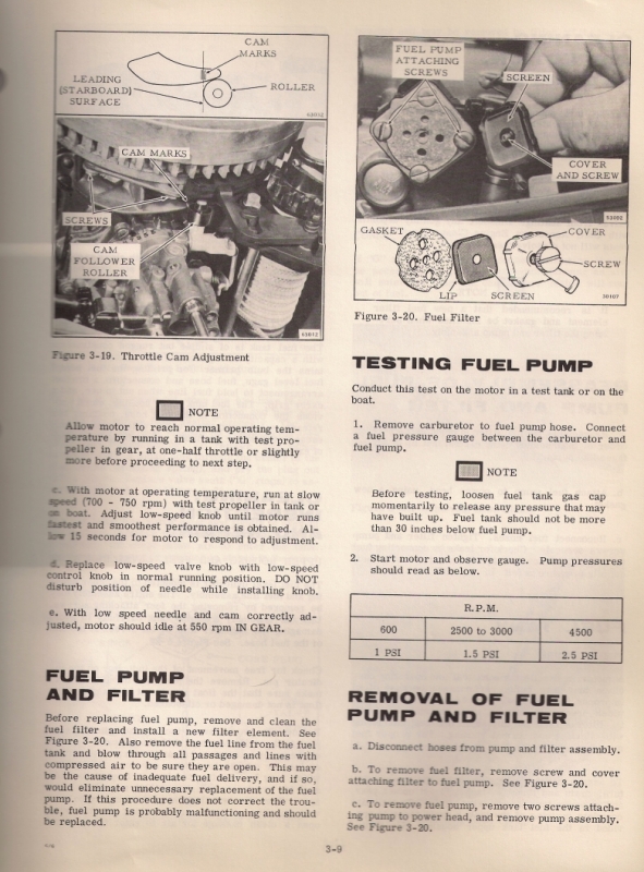

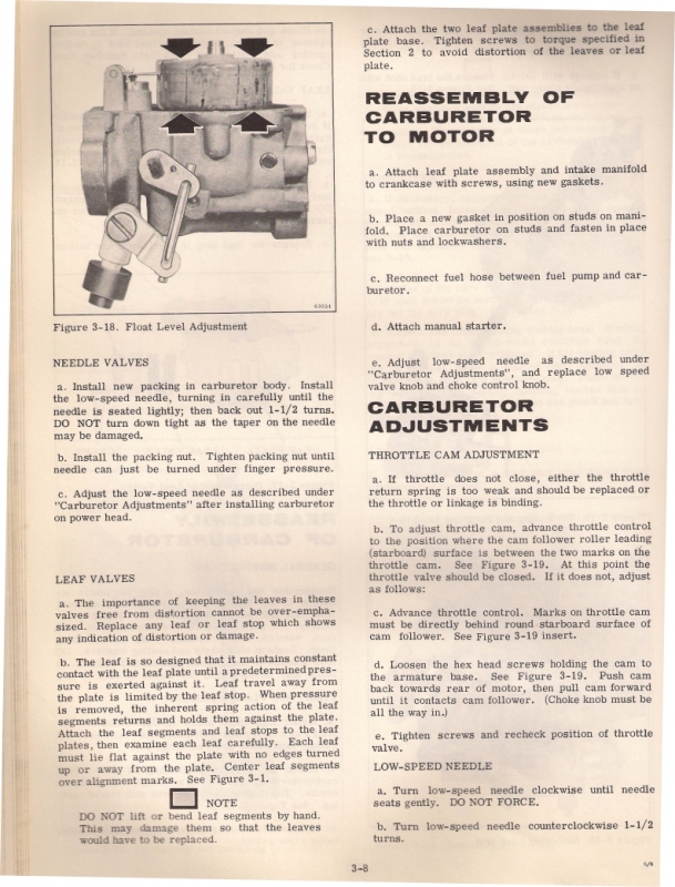

bonjourci joint procedure
ci joint procedure reglage carburateur
malheureusement en anglais
idem 9.9 cv

bonjour,et merci pour le
Message par picasso2468 »
bonjour,et merci pour le shema je vais tester dans la semaine,pour les compressions quand pensez vous 5.5 et 6 kg si vous avez le taux exact,merci
