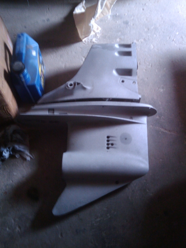

Message par cedriccup »
bonsoir a tous gros soucis  j'ai recup uen embase omc de 1991 en deteriorer rouillé mais impossible de mettre la main sur la petite plaque metalique ou il y a les reference vous savez comment je peu faire  pour recupere ca appeler  omc si non quelqu'un en aurai une c'est une embase qui etait monté sur un daytona de 1989et un moteur v6 carbu 200 cv  omc cobra 4.3 v6
je suis en galere grrrr merci de votre aide

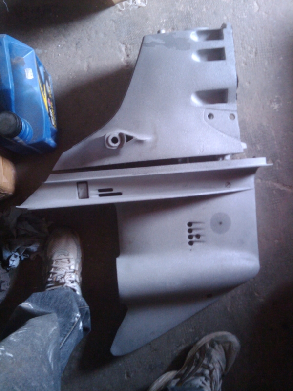

voila les photos j'ai
voila les photos j'ai regarder sur le site mais j'ai rien trouvé de bien precis je pense appeler omc
je l'avai sablé .. pour la reno de celle ci

Salut,Pour avoir eu un omc
Message par Tour-tan »
Salut,
Pour avoir eu un omc et d'après tes photos, j'opterais pour une embase cobra. Par ailleurs, si je ne dis pas de betises, en 1991 c'est bien les cobra qui étaient produites avec les 4.3l. Les 400 et 800 sont plus vieilles.
Je te transmets un lien qui devrait peut être t'aider.
http://www.piranha.com/OMC_Sterndrives.php
 A++

D'accord avec Tosi : les 400
Message par jll004 »
D'accord avec Tosi : les 400 et 800 datent des années 70/80 sauf erreur...

Tu as raison, j'avais lu un
Tu as raison, j'avais lu un topo US (lorsque j'avais mon omc) et c'est bien la fin des 70 début 80 pour les 400 et 800. Les cobras sont apparus en 85.

Les Cobra ont d'ailleurs
Les Cobra ont d'ailleurs meilleure réputation que les 400 et 800.

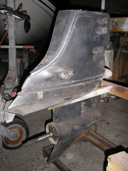

Voici une embase Cobra
