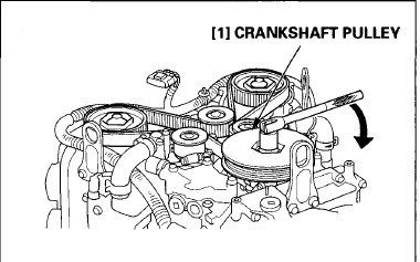

... je pense que les moteurs Honda BF 175A,BF 200A et BF 225 A ont une courroie
C'est ce qu'il me semble aussi ...
Notre ami ARNAUD78 pourra nous le confirmer ...
Un truc qui "pique" , c' est le prix élevé des bougies
( plusieurs dizaines d' euro pièce ... )
et, ... il y en a 6 à changer ....
soit disant tous les ans

Connaissez vous la
Connaissez vous la périodicité du changement de la courroie de distribution sur ce type de moteur BF 225 ?
