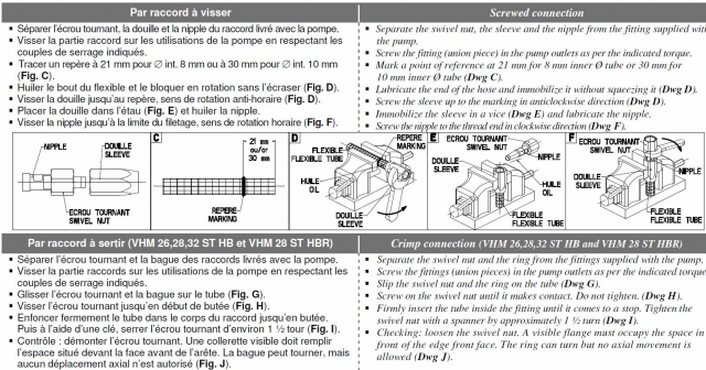

Je suis en train de monter une direction hydraulique LS
sur mon 150 océan runner et je me trouve face à un problème pour raccorder les flexibles côté pompe et côté vérin
J ai côté pompe et côté vérin un tube crante qui doit rentrer dans le flexible et une fois le flexible en place j ai un collier à mettre sur le flexible
Mon problème est que je n arrive pas à introduire le tube métallique dans le flexible
Qui est vraiment très rigide j ai essayé en graissant en mettant un peu de produit vaisselle sur le tube j ai même chauffe le flexible au décapeur pour l assouplir mais rien n
Y fait je n arrive pas rentrer à fond la partie métallique dedant
Il y a t il une technique particulière ?
Ceux qui ont déjà posé des directions hydrauliques comment avez vous fait ?
Merci a tous

si c'est comme les miens,ils
Message par loki »
si c'est comme les miens,ils se vissent dessus, il ne faut surtout pas les enfoncer. Si tu regardes bien ton tuyau hydraulique , tu verras qu'il est comme un filetage.
Je sais pas si tu comprend, au pire demain je te ferai une photo de la mienne, car ma pompe est reparti en garantie chez LS , donc je peux te demonté un raccord pour te faire un petit tuto de remontage.
En tout cas , c'est tout simple, ton raccord en inox , c'est un coté qui se serre sur le verrin et l'autre c'est celui qui se visse .
angelo13
bonsoir a tous   En efft
Message par angelo13 »
bonsoir a tous
 En efft Loki a raison ... sur le site L.S. il y aussi toute les procédures a télécharger pour les Mode Opératoire de mise en place et suivant le modèle ...
le schemas est un exemple d'une procèdure  ...
http://www.ls-france.com/ls/fr/download.php cdt ;)

BonjourComme toi sur ma
Message par Jerattous »
Comme toi sur ma direction, les raccords se rentrent forcés, j'ai eu aucun problème à condition de prendre le bon diamètre,(tuyau de marque LS de 8mm de diamètre) un peu de graisse et ça rentre tout seul.
Si ça peut te rendre service
Yves

Perso j'ai mis un peu de graisse comme préconiser par LS uniquement sur la partie extérieure du raccord et non à l'intérieur du tuyau.
Yves

angelo13
Salut a tous   Absolument
Salut a tous
Absolument loki je suis d'accord avec toi l'exemple que j'ai mis en image provient de LS pour les directions Hydraulique de Sup a 150 CV
