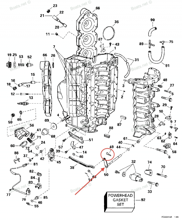

Le démontage de la tige est
Le démontage de la tige est beaucoup plus simple que ça.
Il suffit d'enlever une goupille et de pousser sur la tige de commande sous les carbus.
Voir schéma joint
Voir schéma joint
C'est exactement ce que l'on
C'est exactement ce que l'on a dit !!
Je pense que l'on ne soit
Je pense que l'on ne soit pas bien compris:
Il n'y a aucune vis à démonter, juste une goupille ß (repère 49) à enlever et pousser sur la tige horizontale (repère 50) pour déconnecter la tige verticale d'inversion venant de l'embase.
En ayant le moteur sous la main Cris14 comprendra.
La photo fournie par Papy69, ne correspond pas au Johnson OceanRunner mais à un moteur OMC des années mi 80, pas le même montage.
