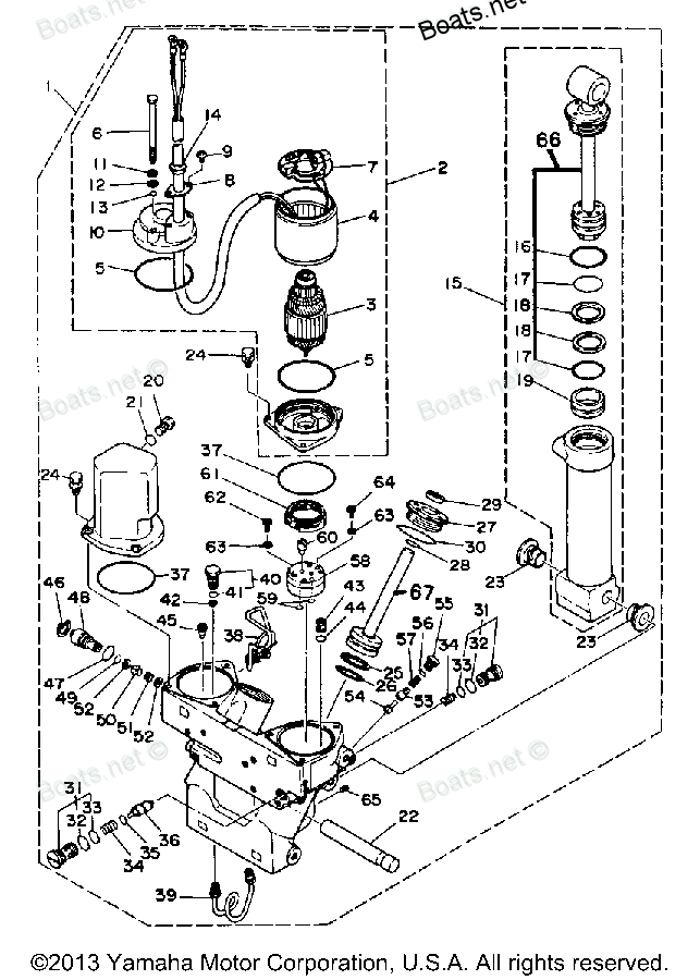

lors de ma dernière maintenance, j'ai démonté le moteur électrique du trim qui commencait à être attaqué par la rouille. Je vous passe les détails mais à ce jour un des 2 aimants du stator (pièce 4) est cassé en plusieurs morceaux. Avez-vous connaissnace d'un endroit, d'un site internet, ... où je pourrais trouver ces aimants à côût raisonnable. Le prix moteur complet neuf non OEM est de l'ordre de 150 euros et je souhaiterais minimiser le coût.

  les aimants tu trouveras
Message par goby »
  les aimants tu trouveras  pas  , mais si la piece  4  est referençé elle devrait etre dispo chez YAM en commande  , mais à quel prix  ??
a mon avis il faudrait voir chez un réparateur moteur électrique- genre bobinage ect-
car la piece devrait couter dans les 200 euros hors taxes
donnez votre département on esaiera de trouver un réparateur a proximité

quand tu parles d' "aimants"
quand tu parles d' "aimants" tu veux évoquer les "charbons" ?
Il y a longtemps , je cherchais des charbons pour un matériel qui n' existait plus , et j' avais trouvé mon bonheur chez "Le Carbone  Lorraine" ...

Je confirme qu'il s'agit bien des aimants collés dans le stator et non des charbons (qui d'ailleurs ne sont pas magnétiques à ma connaissance).
Le tarif du sator équipé des aimants est de 250 us $ chez nos amis d'outre Atlantique. Je n'imagine même pas le tarif en France.

Si il s'agit des charbons
Si il s'agit des charbons (balais) insérés dans le porte balais pièce n° 7, pas facile à trouver , Yam vend l'ensemble, balais et porte balais.
Cependant, regardes bien à quoi ressemble celui qui reste et essaies de trouver quelque chose d'approchant ici

  Mais  non  , regardez bien
Message par goby »
  Mais  non  , regardez bien  la  photo qu'il a posté , ce n'est pas les charbons piece 7  qu'il veut ,
 mais le cylindre  4   , à l'interieur tout autour il y a des aimants , et ils sont sertis  ,  impossible  à réparer  ,
 il faut soit remplacer la piece  4  dispo uniquement  chez  Yam  France , et encore pas certain , et pas dispo chez Boats net  USA , et le moteur  trim  seul  chez boats net c'est  environ  500 dollards
 mais en cherchant bien sur google avec la reference  du  moteur trim de YAM on en trouve  pas mal  en adaptable   à environ  100 euros mais aux  USA + le port et  souvent la douane.
 Ici  en france  le  moteur  en adaptable  c'est environ  170 à 20 euros et port gratuit sur certains sites

Goby a parfaitement résumé la situation.
Je cherche donc les aimants (et non pas les balais) pour refaire le stator mais je n'ai rien trouvé Image

   merci  Meilleurs  voeux à toi aussi ,
  Ton  moteur est un  4 temps de  2013  ?
 car ta photo de la piece est  pour modele  2013 donc obigatoirement  en  4 temps
 Donc c'est encore en garantie   ????
