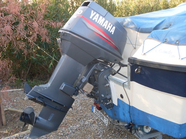

ça y est le bateau est dans la cour pour l'entretien annuel.
Pour cette année ça suffit:
40 sorties=40 mises à l'eau=40 sorties de l'eau=291 heures,les freins un peu bloqués,les roulements en vrac,ils ont tenus les 40 km jusqu'à la maison,2 éraflures sur la coque,la sous marine à refaire,sans oublier un bon nettoyage moteur et tout ce qui va avec.Image
voilà de quoi occuper quelques weekend .
même si je ne vais pas loin,je met quand même mes 4 sécuritésImage
