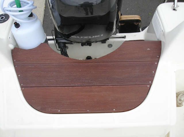

Bonjour Je m'excuse mais mon

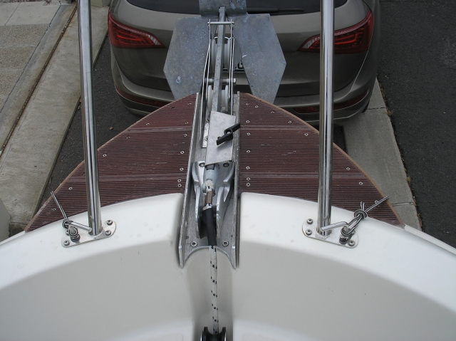

Je m'excuse mais mon bateau est à 300km de moi (cause travail)je n'ai qu'une photo sur mon PC du planchet que j'ai réalisé (Il manque les couvre- joints d'ailleur).J'ai logé la batterie dessous et passsé deux cables de 50° avec des presse- étoupes jusqu'à la boite plexo où il y a le coupe circuit. J'en profite pour mettre également une autre photo de la modif faite pour l'encre ,maintenant avec guindeau (comme un grand mais trés pratique)
Merci pour les 2 photos,Je
Je cherchai eagalement comment installer un guindeau et ton idée est fort interressante
Si tu as plus de photos pour la prochaine fois,je serai ravi.
Pour la batterie ,bonne idée,et egalement si tu as plus de photos,
Merci,
Merci,
