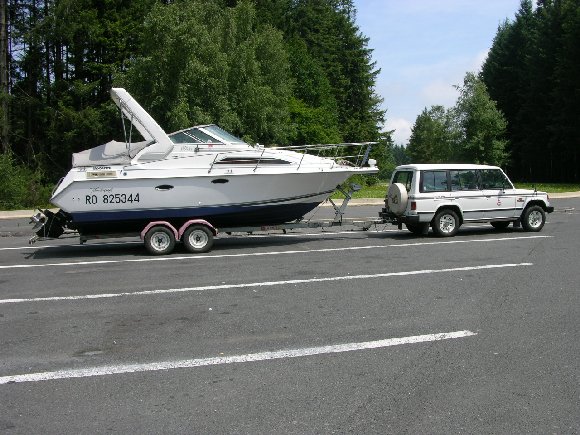

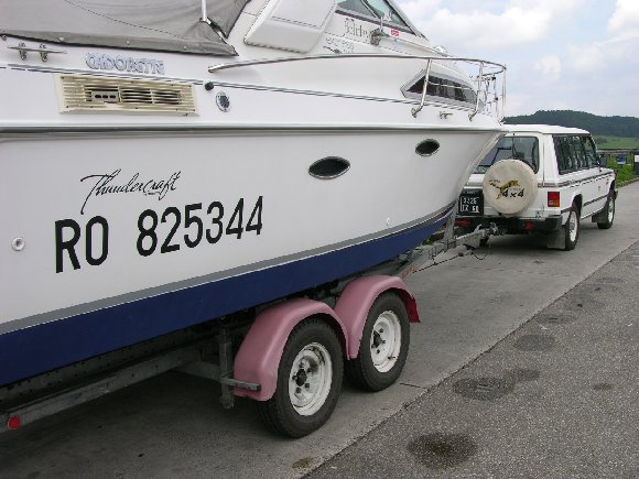

Rebonsoir Yvan, J'habite
Message par Cruise »
Rebonsoir Yvan,
J'habite dans les environs de Clermont [Image externe indisponible : https://www.discount-marine.com/forum/images/smilies/imported/v2/laughing.gif]
[Image externe indisponible : http://www.discount-marine.com/club/files/Attelage.jpg]
Je passe deux nuits sur la route mais çà vaut le coup Image

la grande classe! à peine
Message par yvan »
la grande classe! à peine rentré de croatie et tu as deja eu le temps de faire tout ça , Image tu as aussi changé ton jeu de vielles hélices pour des neuves? ,et l'antifooling en plus... Ton bateau est prêt pour la prochaine croisière.. dis moi, pour l'hivernage de mon 705 je peux te l'ammener quelle jour?Image a+
