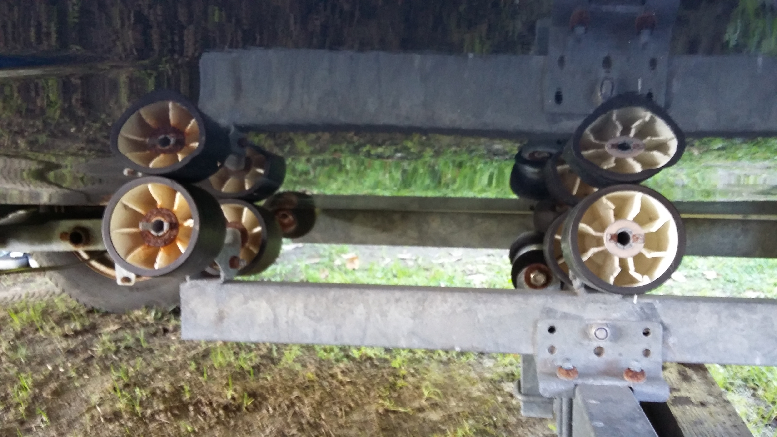

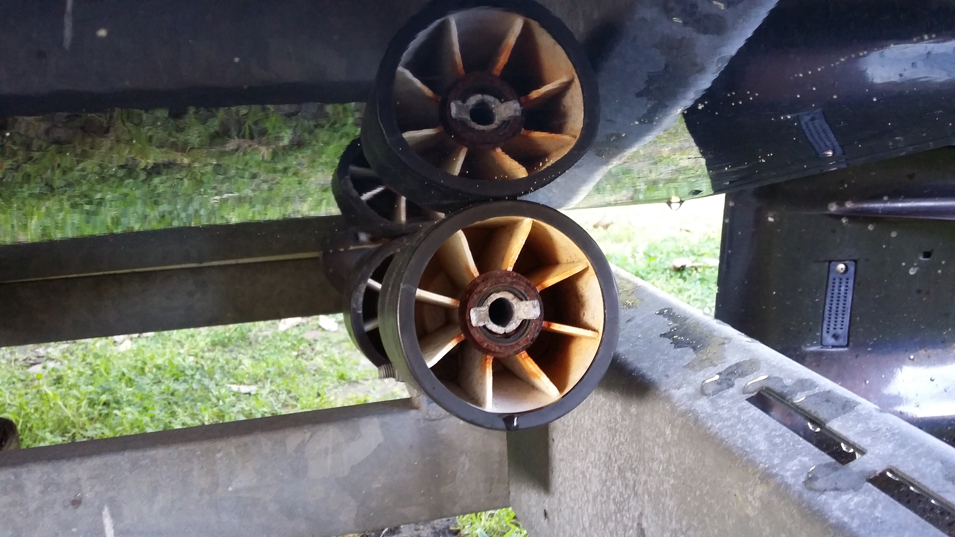

Le sujet a surement déjà été évoqué mais je ne le trouve pas ! Voilà je viens d'acheter un bateau avec sa remorque. Je me suis rendu compte que les galets commençaient à fatiguer. Mais je ne sais pas comment retirer ces galets. Il s'agit de galet cylindrique D92 bi matière 1/2 conique que l'on trouve sur les remorques RSA / Satellite.

Le sujet a surement déjà été évoqué mais je ne le trouve pas ! Voilà je viens d'acheter un bateau avec sa remorque d'occasion. Je me suis rendu compte que les galets commençaient à fatiguer. Mais je ne sais pas comment retirer ces galets. Il s'agit de galet cylindrique D92 bi matière 1/2 conique que l'on trouve sur les remorques RSA / Satellite.
Message par barbe bleu »
je ne sait pas si le fabricant détail les galets seulement....ou s'il vend la chandelle avec...
Sinon tu te rapproches d'un détaillant de la marque de ta remorque pour te les procurer et le tour est joué.
Pas facile et risqué de ne
Pas facile et risqué de ne changer que les galets. Les deux petites pattes qui retiennent le galet doivent être redressées pour le sortir en ensuite à nouveau les écarter pour bloquer le galet, on risque la casse et à coup sûr si ça ne casse pas de suite, une fragilité de ces pattes qui risquent de casser lors d'une sollicitation.
Certains galets sont montés avec une rondelle spéciale que l'on fait sauter et que l'on remplace par des neuves mais ce n'est pas ton cas.Il te faut changer l'ensemble des deux galets avec leur support (pas la chandelle) cela s'appelle "aile de mouette", RSA en vend (RL2095) mais je pense qu'ils sont chers, chez CBS ils sont certainement moins chers ils appellent ça des diabolos, tes tubes de chandelles sont certainement du 40x40 l'ensemble vaut 21 € et tu seras tranquille.
http://www.cbs-remorques.fr/fr/ensembles-de-galets/144-diabolos-simple.html

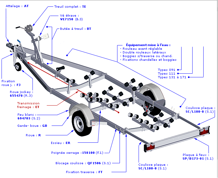

Merci papy pour tes infos complémentaires, je pense que je vais m'orienter pour le changement d'aile de mouette complet . C'est pas donner, car je vais changer en priorité les 6 qu'il y a à l'arrière de la remorque qui par logique sont le plus abimé. Voici pour info a quoi ressemble ma remorque :

Merci Hervé et Papy 69 pour vos réponses. Je commence à avoir les idées plus précises sur le remplacement des galets, alors c'est pas donner !!! donc je vais les changer au fur et à mesure. A savoir que la remorque est bien régler à la forme de la coque de mon "pôtit" bateau, donc je vais remplacer non pas les galets mais l'ensemble "aile de mouette" sachant qu'ils ont une forme et des diamètres précis. Je veux que tous les galets touchent la coque, qu'il n'y est pas plus d'effort sur certains galets que sur d'autres ..... ; Papy les photos que tu as vu sont celles des galets arrières, donc placés au nombre de 3 ailes de mouette sur 2 barres en fer (j'essaie d'être clair mais pô facile). Ces galets sont cylindriques et coniques, donc je pense qu'ils ont cette forme pour des raisons précises, donc cela m'ennuierai de les remplacer par des galets de forme et de dimension différentes. J'ai un concessionnaire RSA à proximité de Bordeaux à environ 3/4 heure de chez moi, je lui téléphonerai pour voir si ces ailes de mouette ne sont pas trop cher, je pense les changer 2 par 2 pour limiter les coûts.
