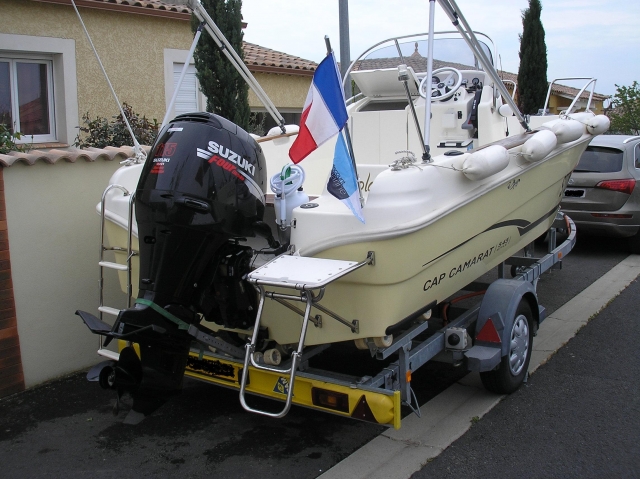

Sur ma remorque j'ai bricolé une boite elect.type plexo sur laquelle j'ai monté une prise de remorque ,comme cela la prise ne traine pas dans l'eau .
Cela m'a permis de mettre des ampoules dans la boite qui simules celles de la plaque pour éviter que l'Ordinateur de bord de la voiture me trouve des anomalies sur les feux le temps que je ressort de la câle et me gare à proximité
Sur la photo la boite est à droite entre les rouleaux.

Je n'avais pas vu que j'avais une photo ou l'on voit mieux la boite plexo.En fait la boite plexo ne sert qu'à mettre les ampoules dedans pour pouvoir leurrer l'ODB de la voiture.
Si non il me trouve les ampoules de la plaque que j'ai enlevé en défaut (grillées)

Pomerols2, je présume que
Pomerols2, je présume que ton echelle AR gauche a été rajoutée .
Elle doit etre plus " stable " à utiliser que la double articulation sous la mini plate forme ....

Bonsoir Non l'AR gauche est
Message par pomerols2 »
Non l'AR gauche est d'origine c'est celle de droite que j'ai rajouté pour Madame qui peut faire trempette .
Si non c'est vrai que pour remonter par l'échelle il faut être souple.....
Moi je passe à gauche....
