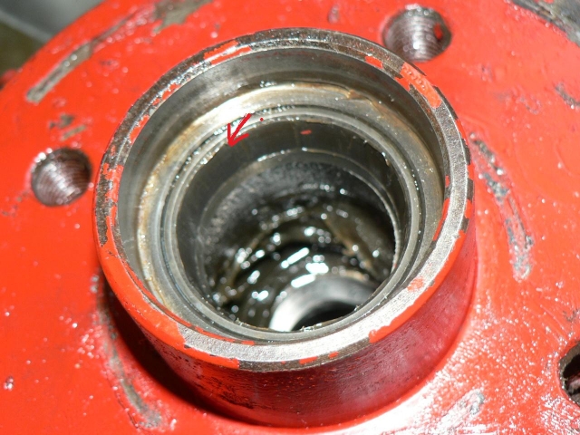

voilà je pense savoir d'ou
Message par johann »
voilà je pense savoir d'ou vient mon problème !!!!!!
je poste une foto
sur le tambour il y a comme un guide je dirais pour acceuilllir le roulement or celui-ci est desaxé par contre je ne sais pas comment le retirer sans le casser ?????ou le remettre en place
AIDEZ MOI LOL

Ce n'est pas un guide, c'est
Message par Ermax »
Ce n'est pas un guide, c'est la partie femelle du roulement conique, si elle est désaxée (bizarre, normalement il faut une presse pour l'extraire) tu peux la refrapper tout le tour et progressivement avec un chasse goupille. PS: sur la photo, elle n'a pas l'air désaxée

Si je ne m'abuse, mais je
Message par beretmu »
Si je ne m'abuse, mais je peux très bien me tromper...
Le roulement cônique se met en place en dernier lieu, par l'extérieur.
Si ton tambour ne rentre pas à fond, ce n'est donc pas lui le problème...c'est le roulement du fond.
N'a-t'il pas bougé quand tu as sorti le tambour? Sur certains roulements non coniques, il y a un bourrage en matière synthétique de couleur noire...si tu as ce type de bourrage, est-il tjs bien en place?
Sans te soucier du roulement conique, tu dois pouvoir remettre le tambour à sa place correcte. Une fois celà réalisé, bourres bien de graisse autour de la fusée, insères ensuite le roulement conique et enfin, remets l'écrou sans le serrer trop sinon il y a des contraintes néfastes sur le roulement conique et, pour finir, remets la goupille qui empêchera cet écrou pas fort serré de se dévisser.
N'essayes surtout pas de rouler tant que le tambour ne sera pas remis en place; c'est le tambour qui tient la roue et si tout n'est pas bien à sa place, tu risques une désintégration des roulements avec une roue qui deviendra folle et un risque de dégâts sur la fusée et dans les cages des roulements du tambour.
