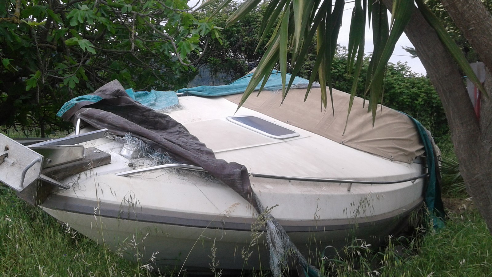

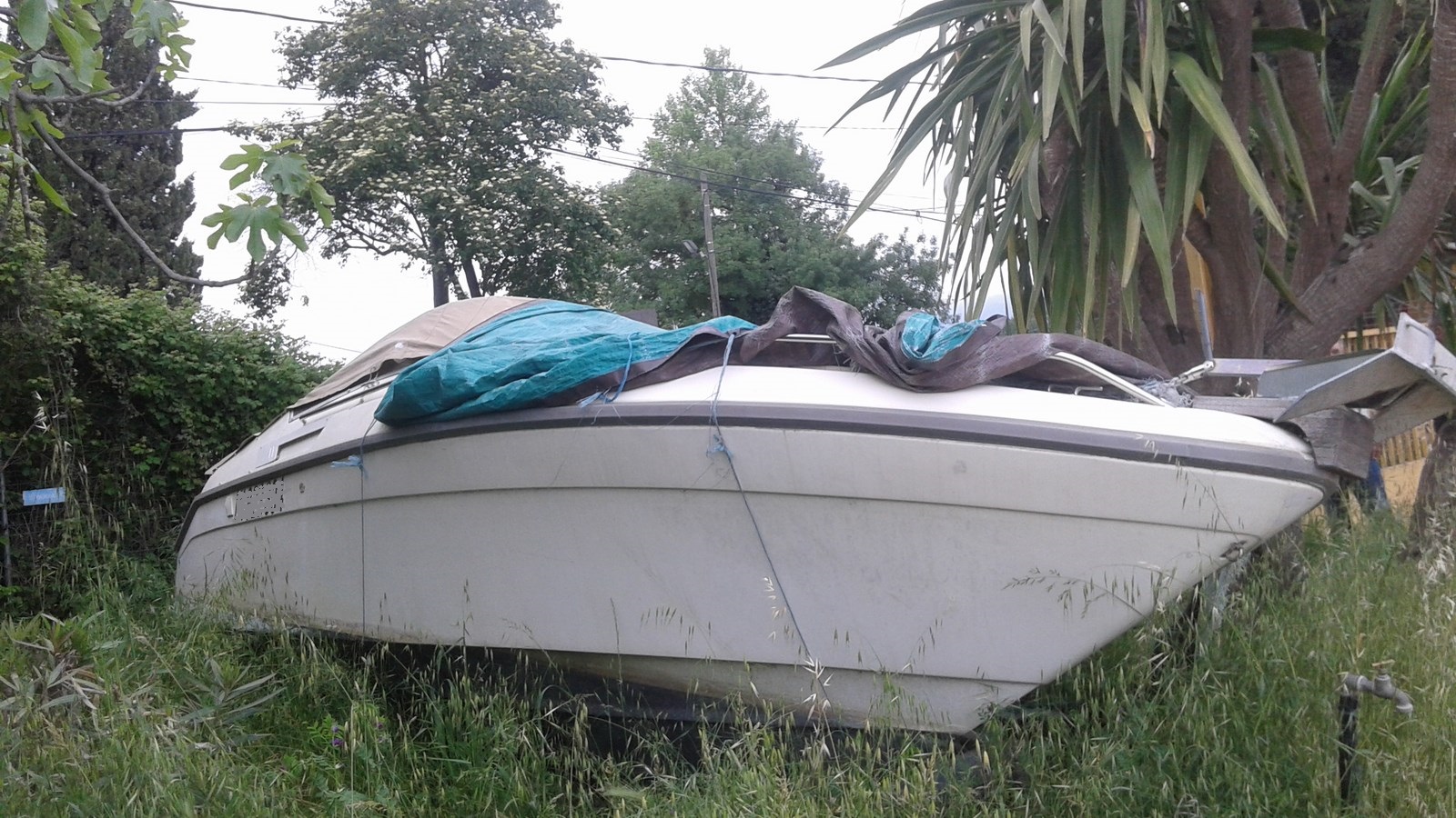

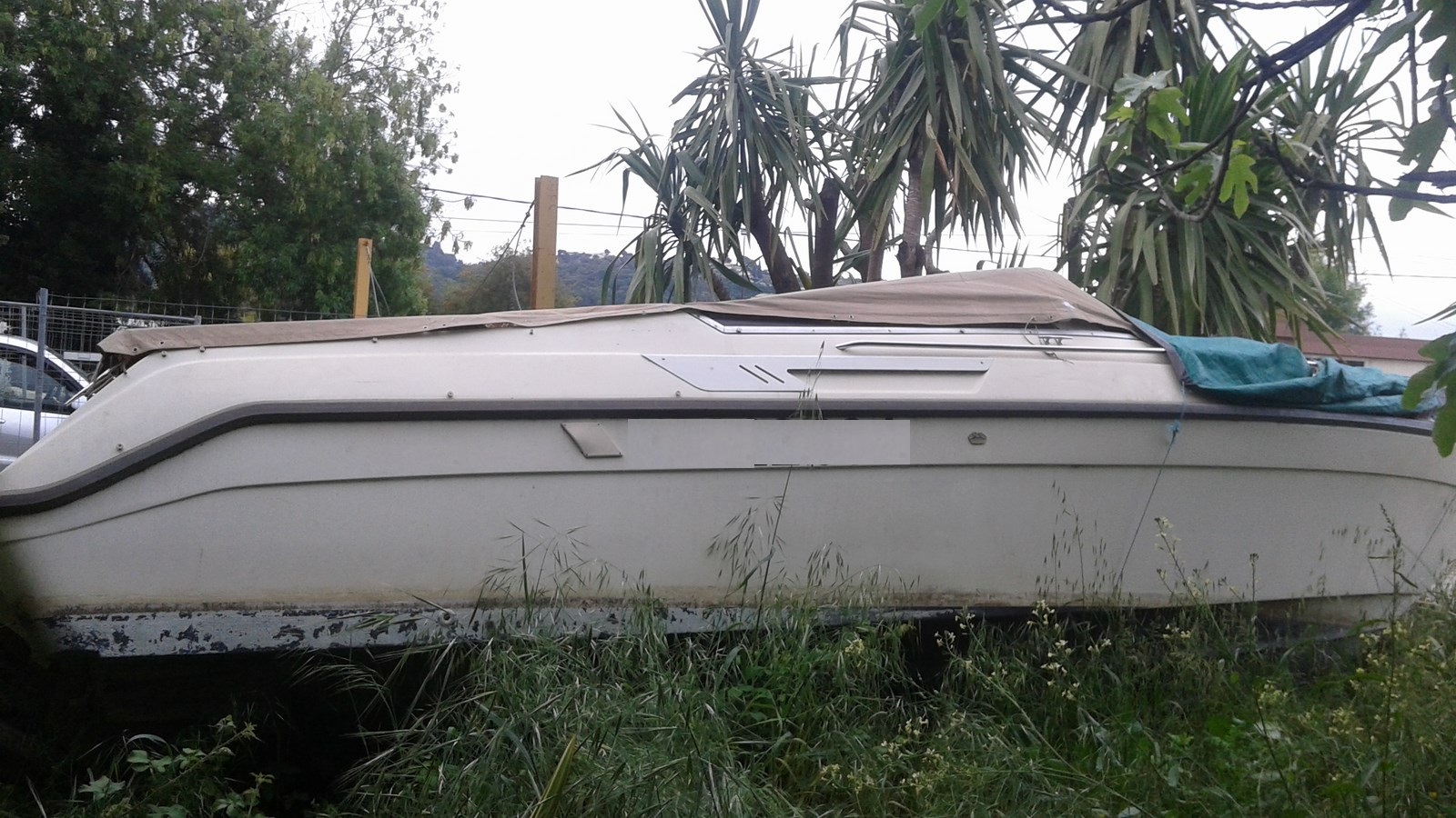

J'ai décidé de vous faire partager au travers de cette expérience les différentes étapes de la rénovation d'un
Cranchi Derby 700. Après avoir naviguer dans les eaux méditéranéennes, ce bateau a fini "échoué" plusieurs années dans un champs, livré aux intempéries, aux insectes, aux UV .Il est dans un sale état...Image
J'ai eu l'opportunité de le réccupérer avant destruction et me voilà parti dans son sauvetage...
La première phase consiste à trouver une remorque et une grue pour le hisser dessus avec ses 1,3T ( pas de moteur) . IL reste uniquement l'embase volvo sx LT1 et la platine intérieur niveau mécanique.

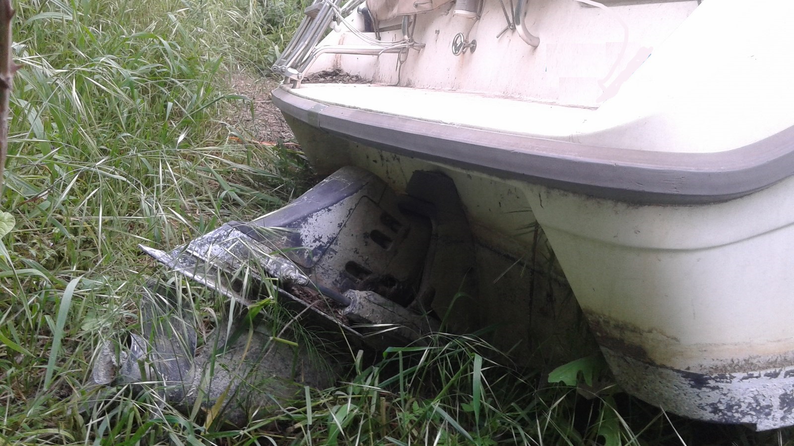

le bateau n'avait pas de moteur et avait l'embase volvo sx, la platine et la pompe hydraulique de trim.
J'ai démonté l'ensemble ( bientôt à vendre)., pour les remplacer.

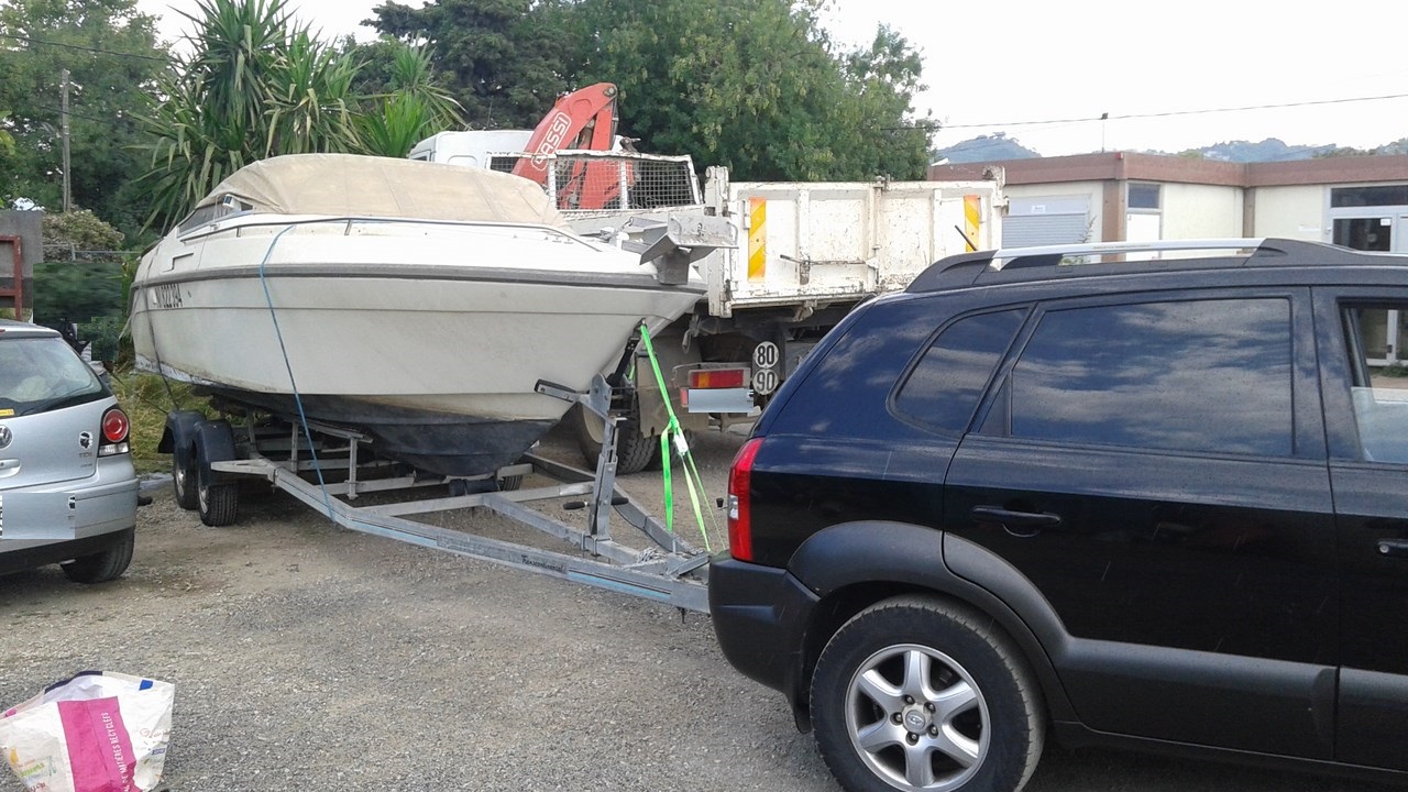

Vous pouvez appercevoir le camoin grue et la remorque double essieux . Passer les angles de levage ne fût pas simple, car la coque reposait directement dans l'herbe et les ronces .
Enfin après avoir bataillé 2 ou 3 heures, le re-voilà mobile ...

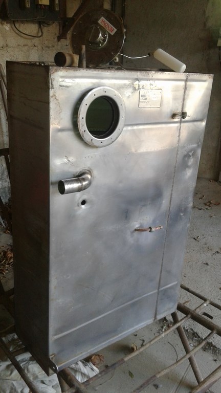

Etape réservoir :
Sortie, dégazage , nettoyage ... ensuite verification des soudures ... Image
ATTENTION : le réservoir contenait encore 100 litres d'essence, donc très dangereux car il y a beaucoup espace pour les vapeurs... vidange du reservoir à la pompe a mains, j'ai pas osé la pompe électrique Image
En même temps c'est bien car le réservoir se conserve mieux lorqu'il est rempli .
