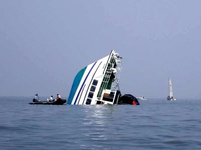

Mon petit-fils (8 ans) qui habite la Savoie vient passer ses vacances chez moi à Marseille pour profiter de quelques sorties de pêche en bateau en tête à tête. Les deux choses que je lui ai appris, c'est de mettre le bateau en marche et comment utiliser la VHF pour prévenir les secours s'il se retrouve seul à bord suite à un accident cardiaque par exemple. A savoir que par une simple pression sur la touche "Distress" la VHF diffuse immédiatement l'appel de détresse, l'identité du bateau, la position et la nature du danger. "j'espère que cela lui servira jamais" La VHF m'a permis un jour, suite à un incident de plongée (sinus bloqués) de communiquer par l'intermédiaire du CROOSMED avec un médecin situé vers Toulouse pour m'aider à résoudre mon problème très douloureux
Une autre fois, suite à un appel de détresse d'un bateau avec 21 plongeurs qui a sombré au large des îles à Marseille, je suis arrivé sur la zone avec mon minuscule boat en moins de cinq minutes et je peux te dire que tous les plongeurs étaient aux anges de voir que leur appel avait été entendu. Mon bateau a servi de bouée et de relais VHF jusqu'à l'arrivée d'autres bateaux et de la vedette de la SNSM pour récupérer tout ce monde.
C'est pour ces raisons que je trouve qu'une VHF devrait être obligatoire sur un bateau
