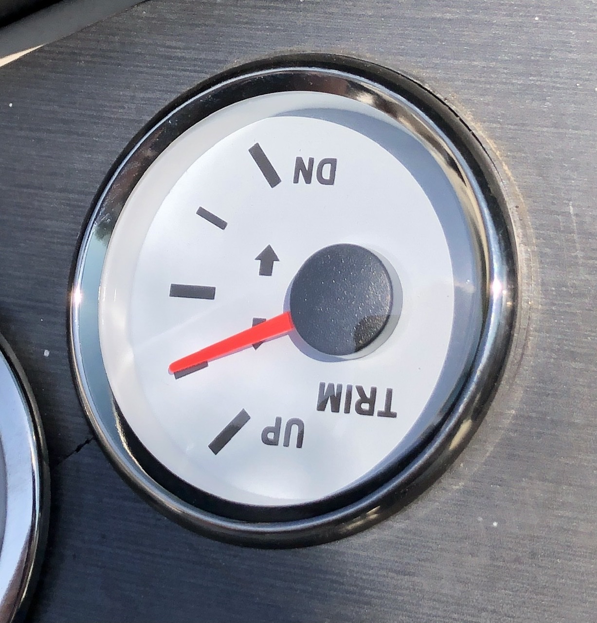

L'indicateur de trim de mon sea ray 175 etait hs. Je l'ai remplacé aujourd'hui par modèle akozon acheté sur Amazon.
il marche mais à l'envers..... quand je baisse l'embase l'aiguille monte vers up et vice versa. Du coup je l'ai monté à l'envers pour le moment mais ça n'est pas satisfaisant.
quelqu'un a déjà connu ça ?

Le raccordement  électrique n' est pas inversé?

Bonjour, non j'ai vérifié
Message par Fabien91 »
non j'ai vérifié
Message par barbe bleu »
Mauvais capteur...prévu pour un montage différent, cela m'était arrivé sur un Mariner

Effectivement si le capteur ne correspond pas .... mais dans ce cas ,pourquoi ne pas inverser les fils Monte/descend puisque l' amplitude semble fonctionner mais à l' envers.

il n'y a pas un fil montée et un fil descente. En réalité l'indicateur est monté sur une boucle et la résistance de cette boucle varie suivant la position de l'embase

je pense malheureusement que tu as raison.
malheureusement quand on achète un indicateur de trim, on sait que l'échelle est 0-190 ohms mais il n'est jamais précisé si la valeur de 190 ohms correspond à la position haute ou position basse....
