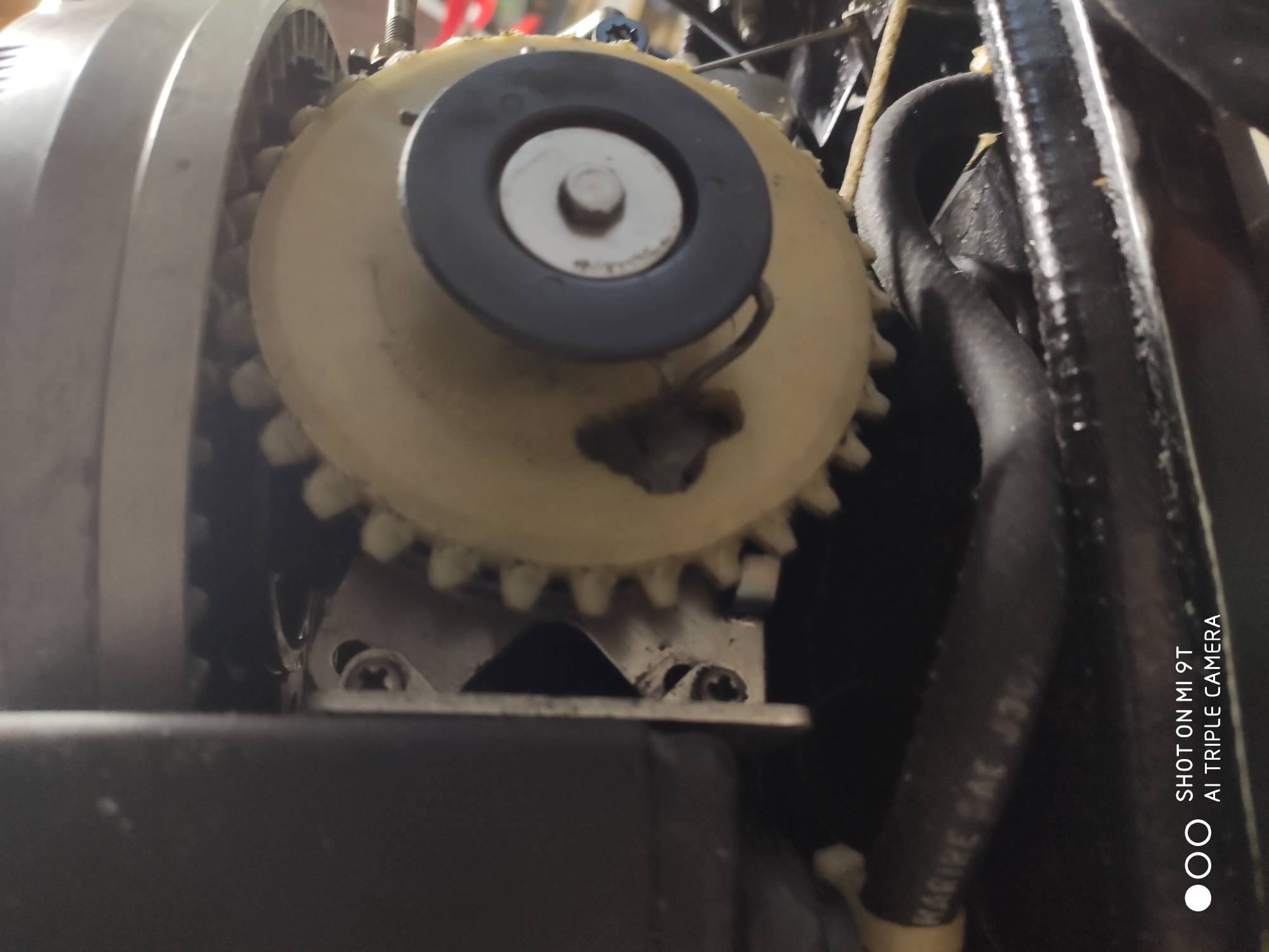

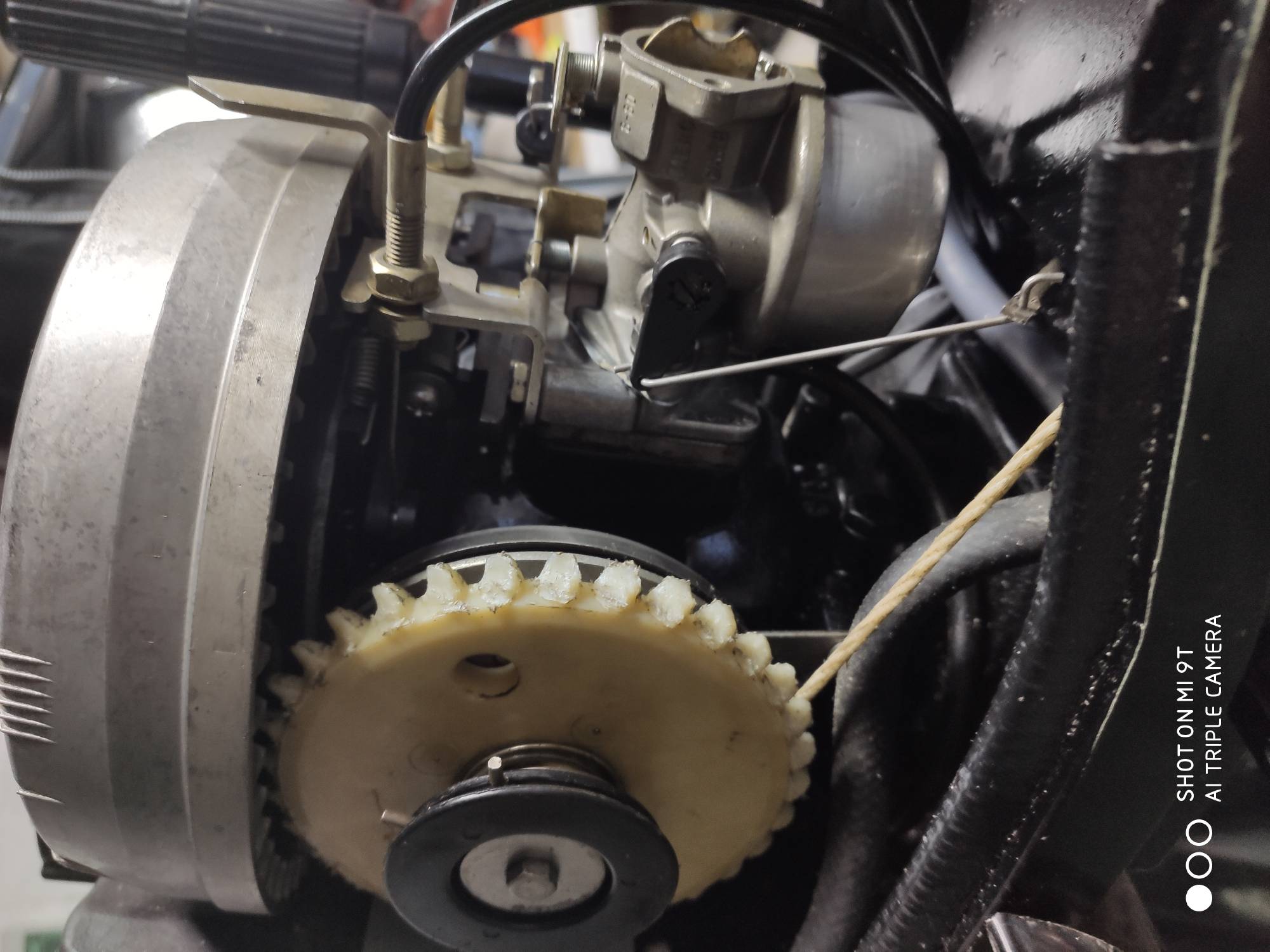

Je suis en train de rénover un ancien moteur Mercury 4cv 2tps (N° 9304314), mais je n'ai pas de documentation du constructeur. Auriez-vous des liens à me donner ?
Je suis à la recherche de la poulie crantée du lanceur qui est complètement mangé, savez-vous où je pourrais la trouver ?

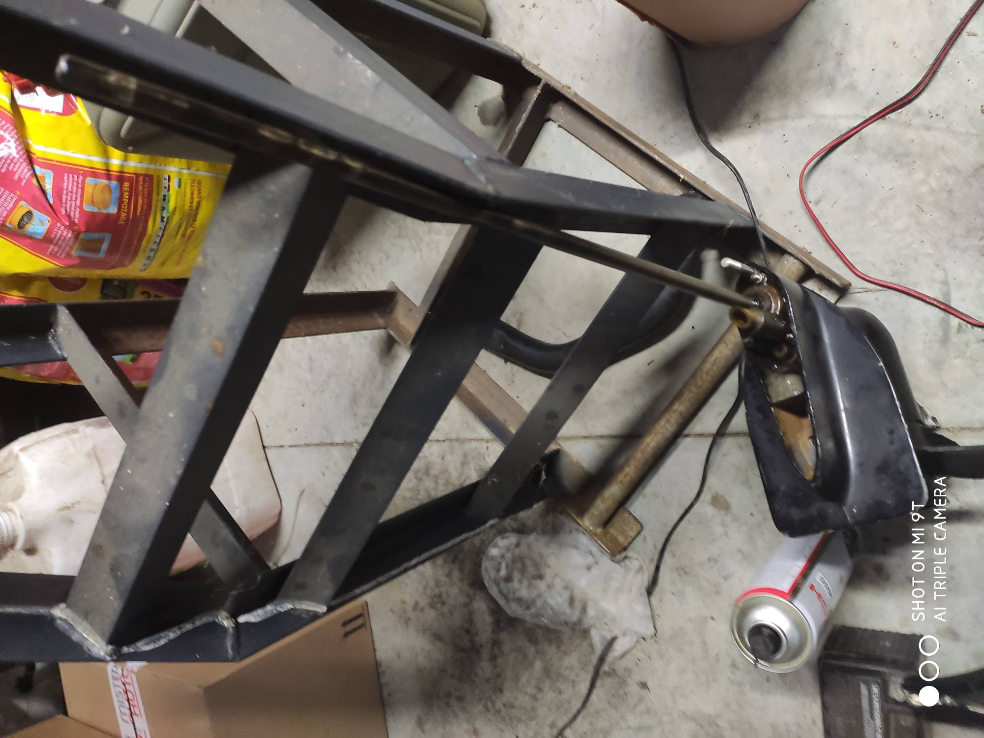

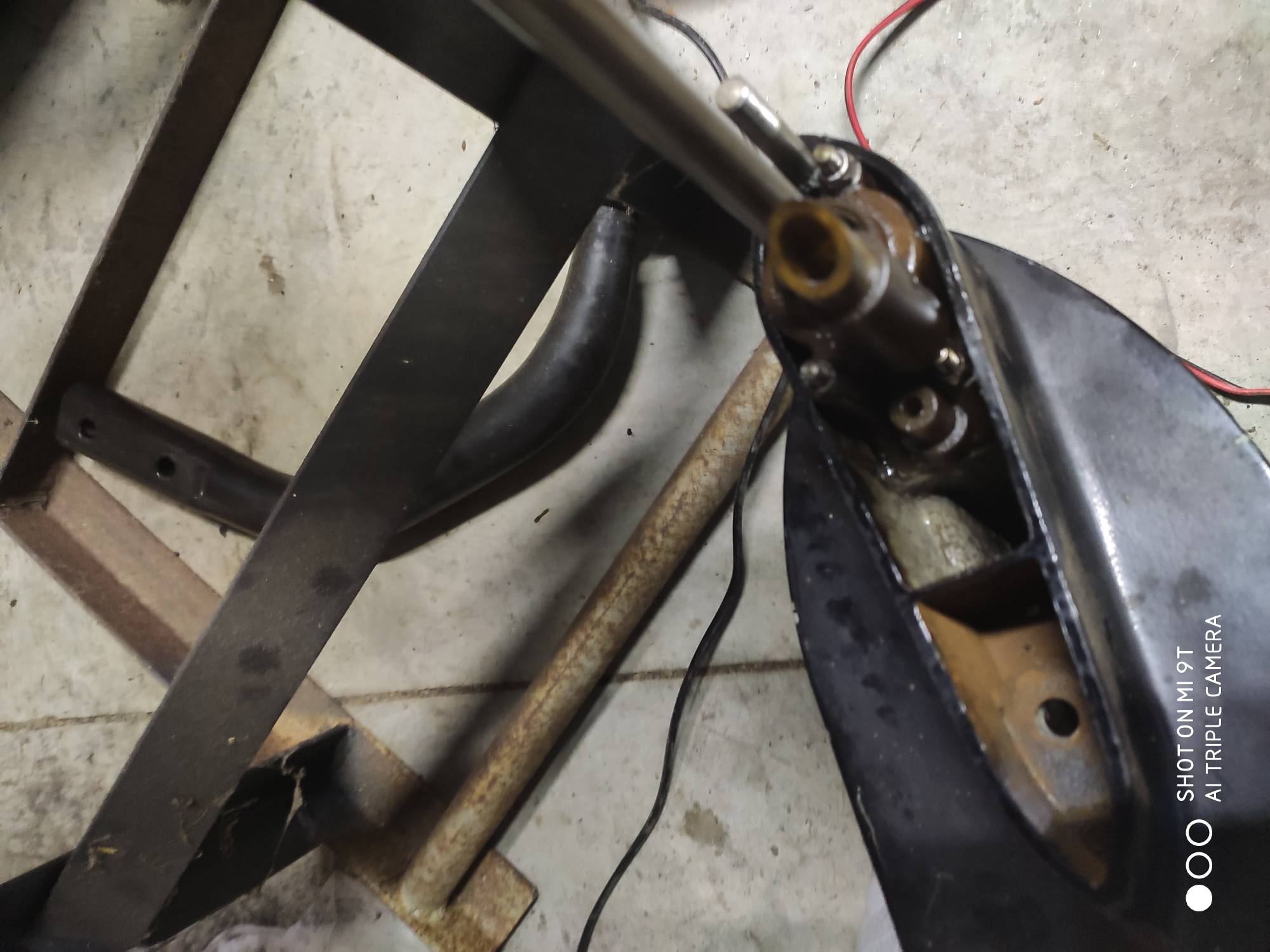

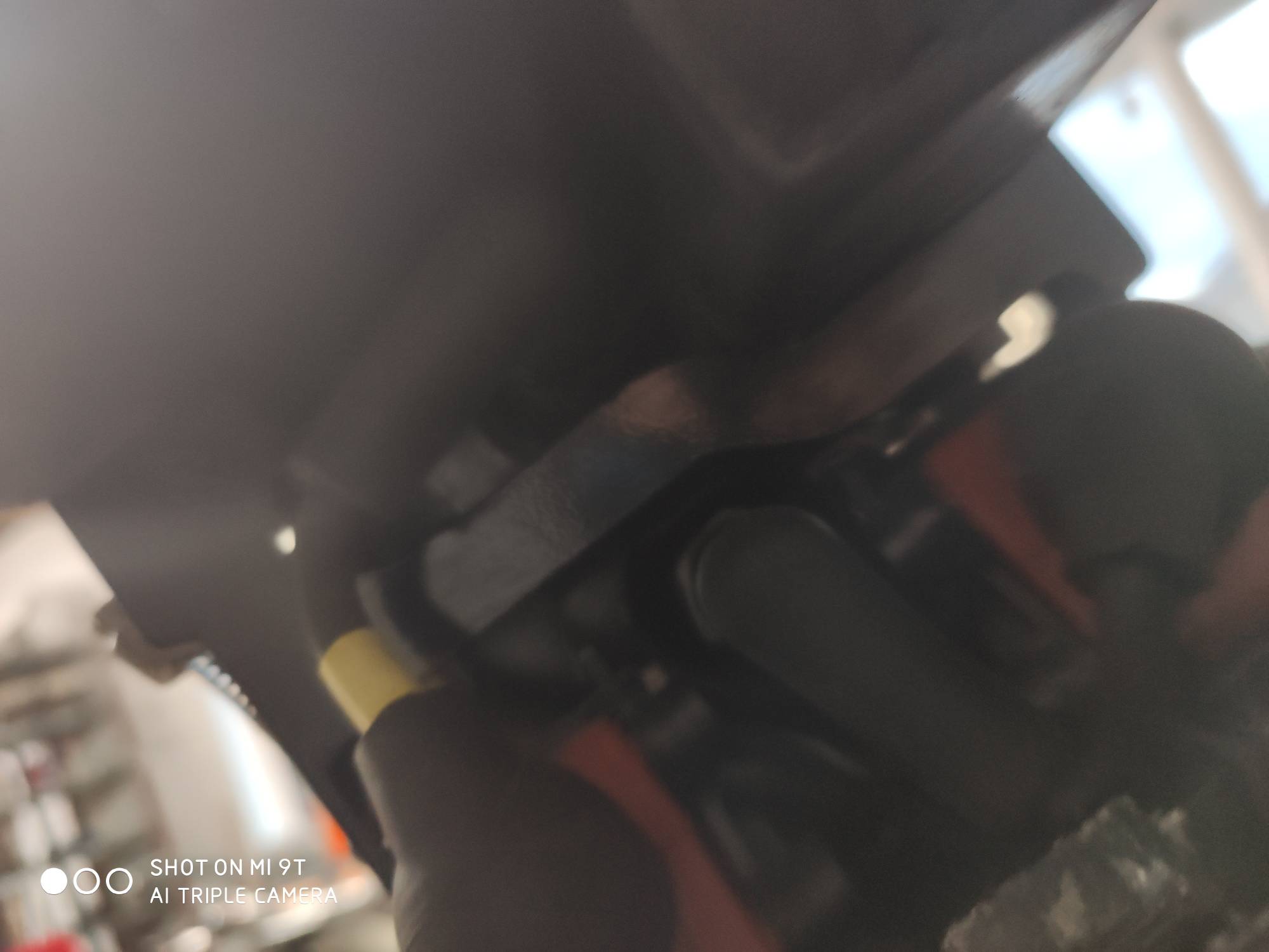

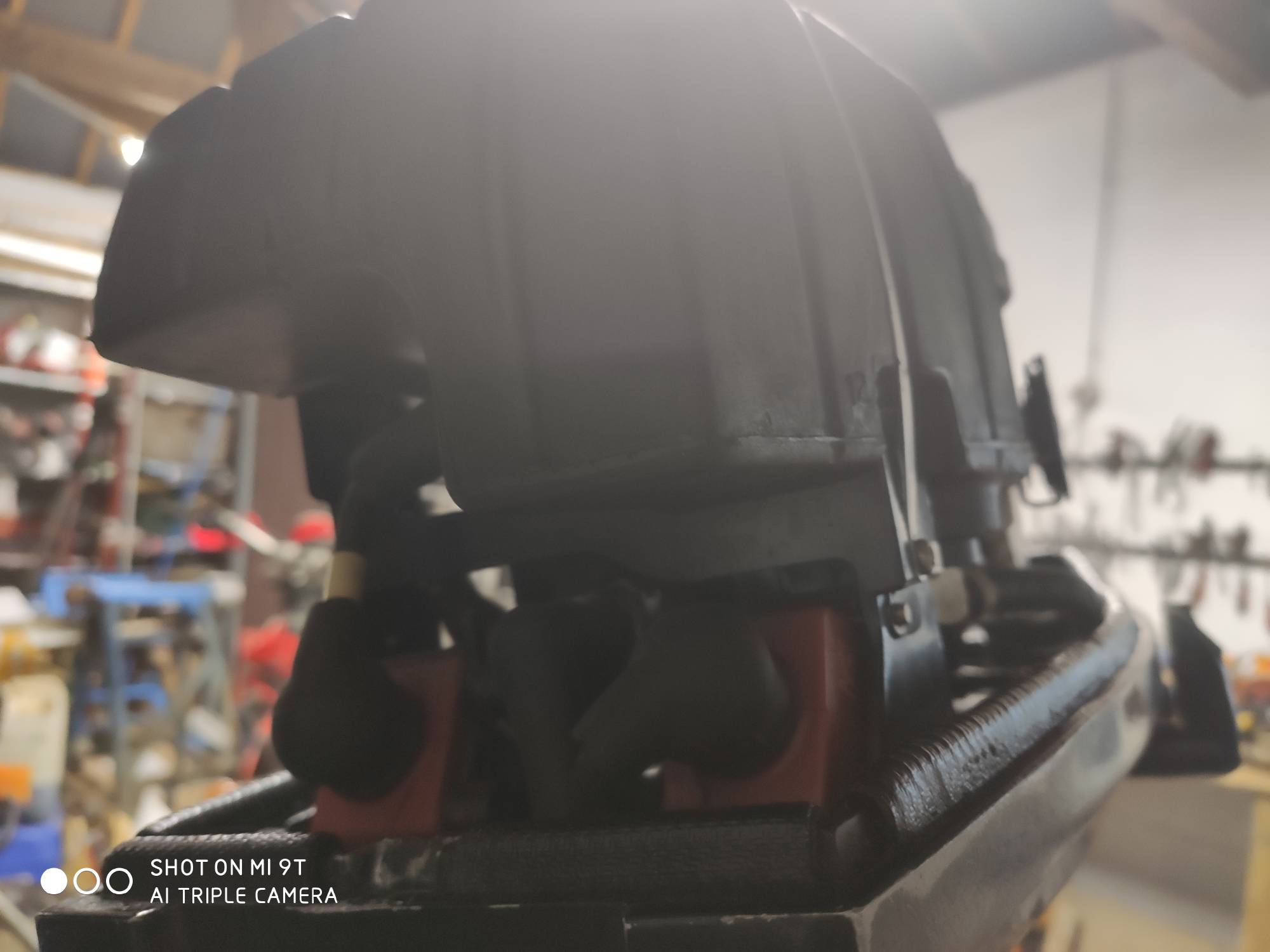

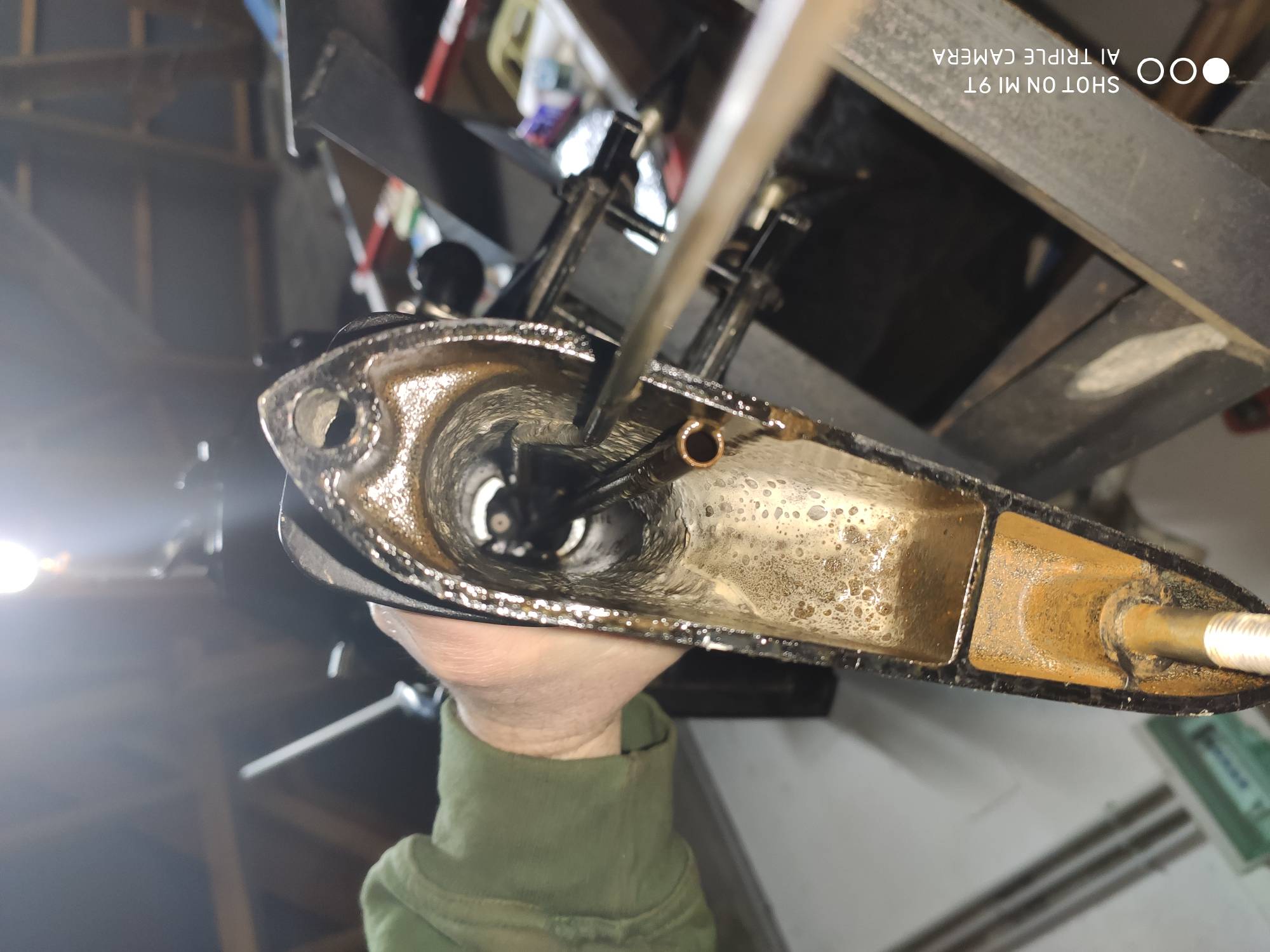

Bonjour, voici des photos. J
Message par prod »
Bonjour, voici des photos. J'ai trouvé aucune pompe extérieur . Il n'y a rien de démonter à part ça... Je ne saisis pas comment l'eau peut alimenter le moteur.... Mise à part si le bout biseauté du bas pisse très très fort et arrivé à arroser m'enfin... En tout cas j'ai essayé avec une perceuse pas une goutte
Pourriez vous m'en dire plus ? Au moins sur le fonctionnement théorique... Merci pour votre aide.
sous ce lien j'ai mis des éclatés pour votre moteur
et des possibilitées  de  commande de pièces
attention si commande il existe 2 models
1 avec 1 cylindre,l'autre 2 cylindres le 2 cylindres étant plus ancien
je pense que pour  votre moteur il manquerais un tuyau et l'ensemble pompe à eau
https://we.tl/t-UErVn1q7bl

Bonjour, votre réponse est
Message par prod »
Bonjour, votre réponse est aussi complète que sympathique. Merci beaucoup, j'ai fait un teste dans une bassined et rien ne resseort par le tuyau de l'embase... Prochaine étape démontage pour savoir si la turbine est morte ou si c'est l'ensemble.
Bon ben il a tourné 15 minutes sans eau mais démarre toujours au quart de tour, je pense que les régimes très bas, c'était pour un controle mise en chauffe, n'ont pas eu grand dégats...
