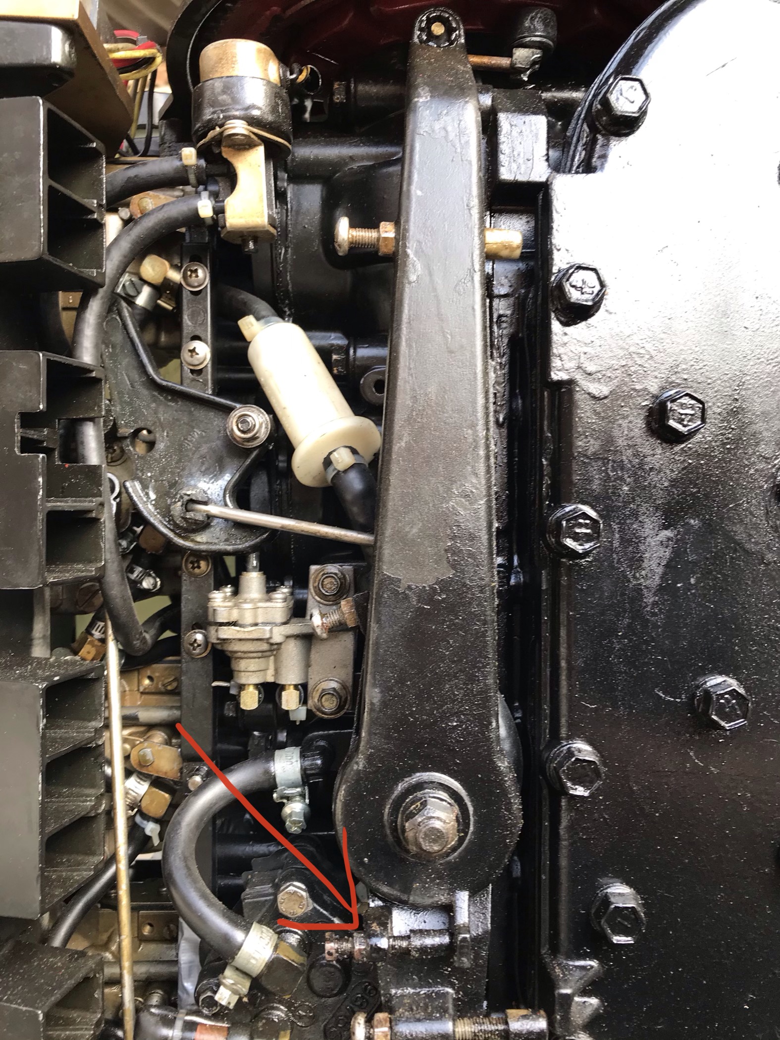

Résultat de l'investigation, le levier revient bien quand on débranche le câble au niveau du moteur, et c'est en regardant par là que j'ai vu que la barre de liaison des 4 carbus était cassée en bas.
je l'ai recollé en attendant d'en trouver une pas cassée et la magie le moteur tourne moins vite mais encore trop vite, 3200 tours au point mort.
je joins une photo pour savoir si j'ai repéré la bonne vis de réglage du ralenti.
Merci encore de vos conseils.
non cela n'est pas la vis de ralentie...à ne pas toucher Image car je pense que c'est la vis de réglage de l'avance?

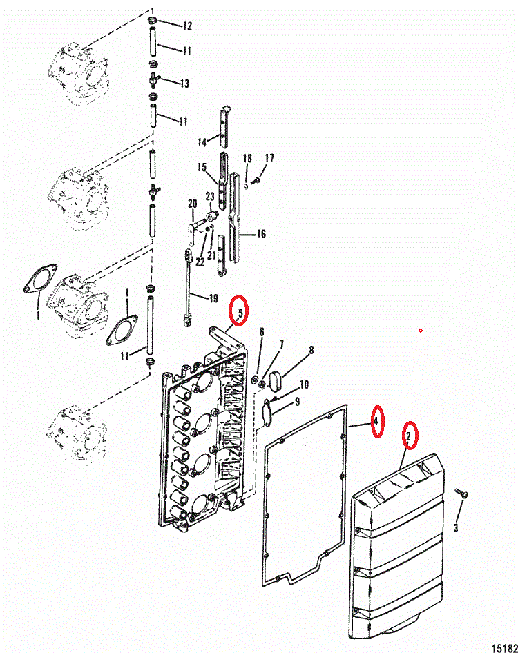

il faudrait une photo de l'endroit ou il y a la tringlerie de liaison des carbus...
sur un des carbus vers le volet papillon tu dois avoir une vis de réglageImage (je pense)
contôler si tous les papillons sont fermés quand la poignée est au point mort...à mon avis c'est plus vers là que se situe le problème...

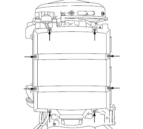

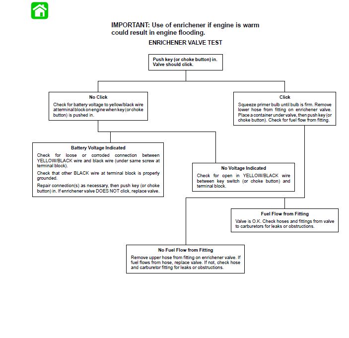

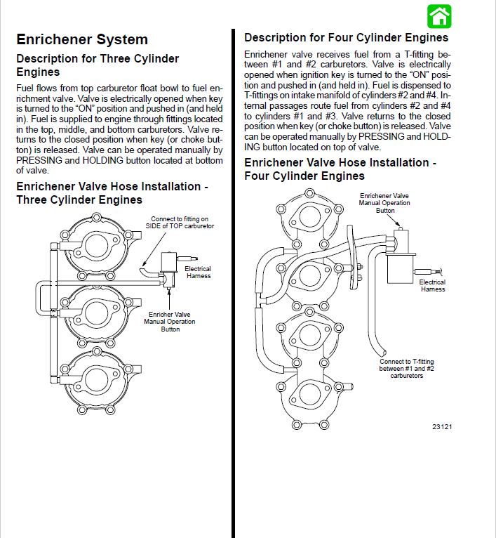

votre  moteur devrait posséder un system de démarrage à froid
ci joint control de celui ci
auriez possibilitée de démontage de la partie noire plastique sur l'avant afin de vérifier que les carburateurs ne restent pas ouvert au ralenti
si tout va bien profitez du démontage du plastique pour resserer les carburateurs

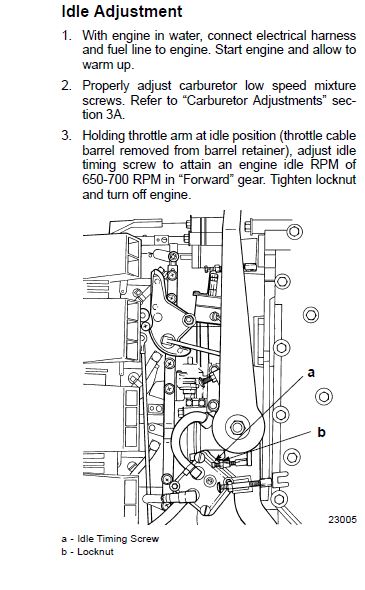

ça reste à confirmer, mais un mécano m'avait dit
que sur ces Mercury de cette génération, ...
il n' Y AVAIT PAS de vis de réglage de ralenti
et donc que ce ralenti était géré justement par
l'avance à l' allumage ...
Bref, à confirmer par ceux qui ont des compétences
mécaniques sur les mercury  ... Image
pour confirmer les explications je vous mets une image
 les autres vis sur cette came sont également  des réglages d'avance
Message par barbe bleu »
ok pour le réglage du ralenti Image...
mais je suis curieux de savoir si les volets ferment bien avec la poignée au point mort, car avant de toucher au réglage c'est le premier endroit à contrôler, car la vis déréglé je ne pense pas que cela fera monter le régime moteur jusqu'à 3200tours rien qu'en touchant l'avance si les volets restent bien fermés...
