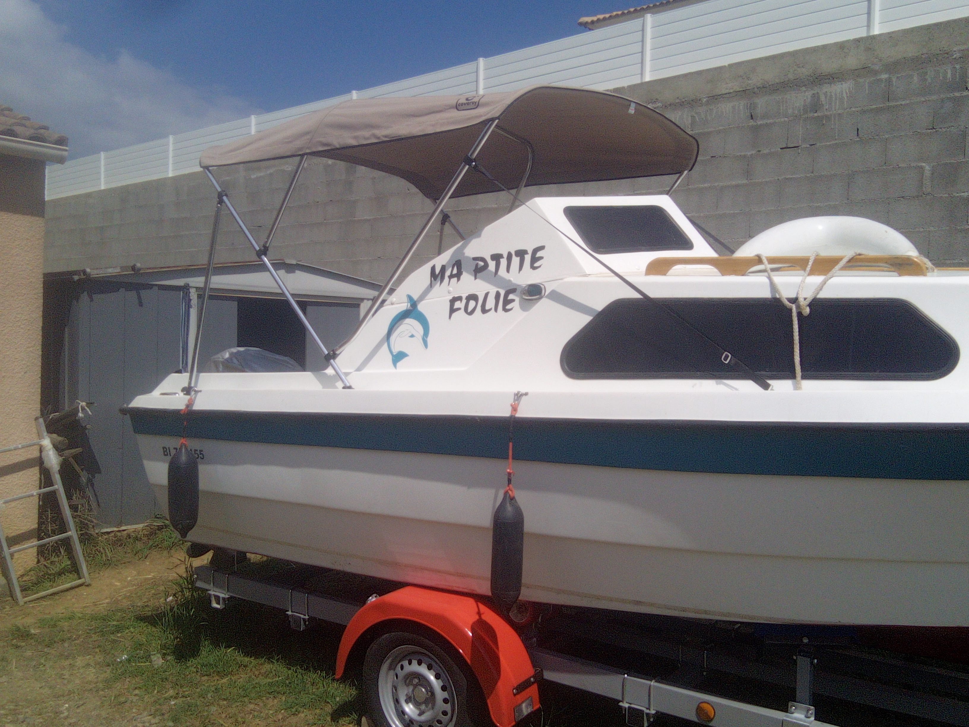

le bateau est un PICTON DOMINO 180 ..... 5 Mètres
je possède le moteur 6 cv 2 temps ( environ une vingtaine de kilo)
1 photo à quoi ressemble mon yacht

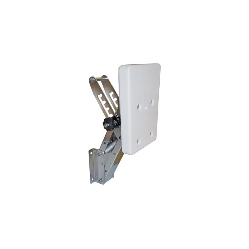

effectivement la place est
Message par marti2b »
effectivement la place est réduite et la poupe n est pas droite
j ai commandé une chaise articulée j ai pensé la fixer à tribord mais la marche de manoeuvre est limimitée, en  avec le poid du moteur il va falloir je pense charger l avant du bateau
photo du model de chaise

Cela dit, la chaise de moteur que tu envisages
me semble bien dans le PRINCIPE ...
Reste à voir si
- d'un côté , elle relève assez le moteur lorsqu'il
ne sera pas utilisé
ET
- d'un autre côté , permettra à l' embase du moteur
de secours d'être suffisamment immergée pour
que sa - petite - hélice soit TOUJOURS immergée
MEME EN CAS DE MOUVEMENT DE TANGAGE
du bateau .
