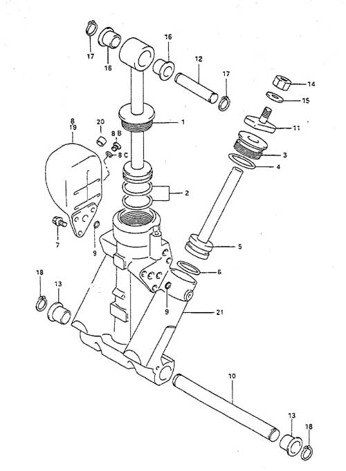

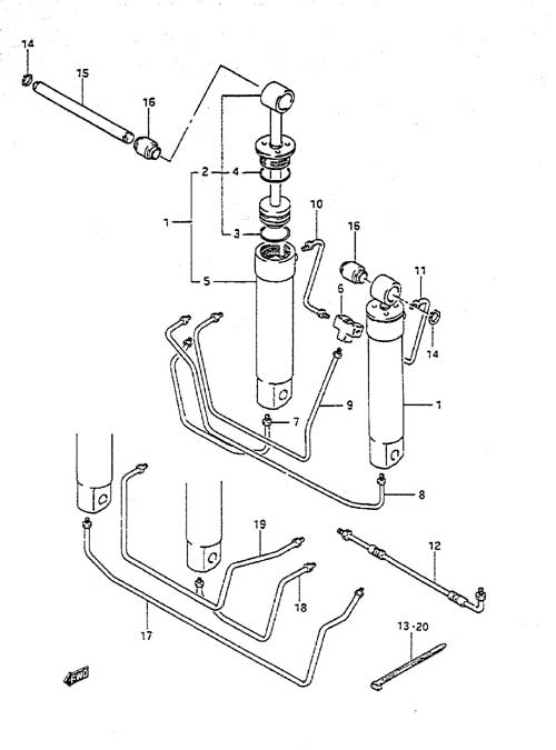

bonjour quelques références
d_t_65-dt_55.doc
https://www.discount-marine.com/forum/images/post/comment/d_t_65-dt_55.doc
d_t_65-dt_55.doc

c’est exactement ça
plus qu’à tout démonter mais je sais où je met les mains maintenant
c’est exactement ça
