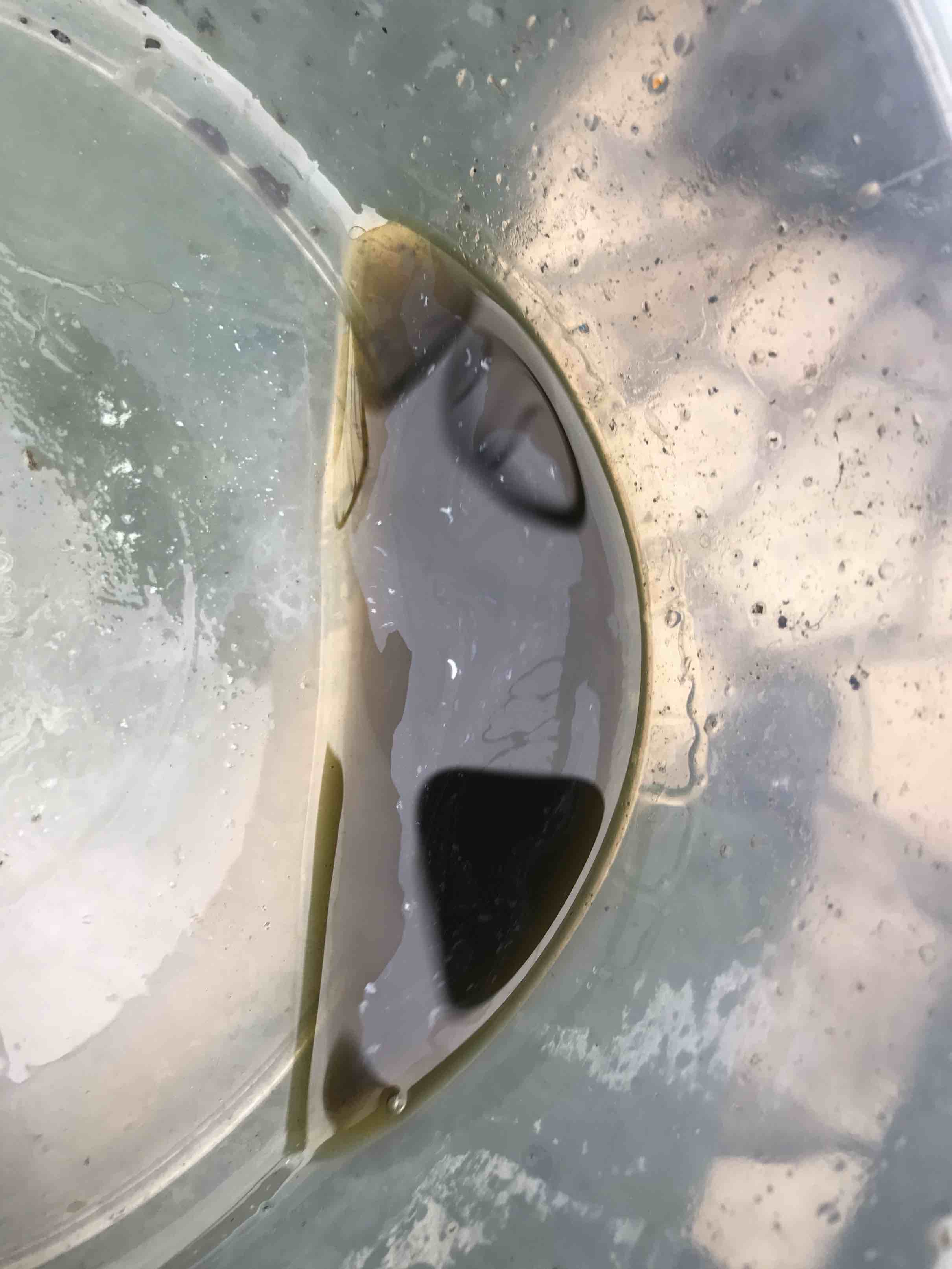

voici la couleur de l'essence qui se trouve dans les cuves des 3 carbu !!!!
Message par barbe bleu »
c'est pas des plus joli joli...
Messages : 201
je ne comprends pas trop la
je ne comprends pas trop la photo  Image...
mais j' ai l' impression qu'il y a de l'eau
et de l'huile ...
Bref un mélange "peu adapté" à un
fonctionnement correct de ton EVINRUDE
qui a bien du mérite à fonctionner Image
même au starter Image
On avance Image
