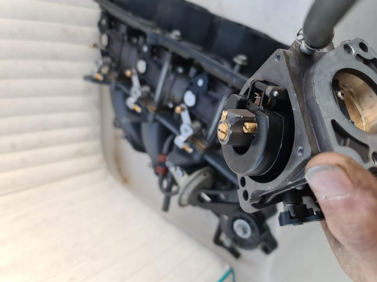

J'ai remplacé le mercury 90 t mentionné dans un autre post aprés casse du roulement de villebrequin, par un Honda 90 Bf de 2005. Il a 200 heures et tout le suivi entretien sur facture pro. La derniere révision date de mai. Tout a quasi été fait, des kits carbus aux anodes en passant par la turbine, la courroie...bref, à part la synchro carbu qui n'est pas mentionnée, il ne manque rien.
J'ai demonté moi même le moteur sur le bateau aprés test.
Il a voyagé 100km couché dans la remorque, un peu agité.
Aprés montage sur mon bateau, j'ai mis en route. Ca tournait patate....rapide coup d'oeil, un carbu pisse par la ventilation haute.....pas d'angoisse, pour moi le moteur ayant été chahuté un peu pendant le transport, je me dis pointeau coincé. Demontage rapide de la rampe qui se tombe entiere, mais rien que le fait de démonter a du suffir a remettre en place. Le bateau part à l'eau, traversée de l'etang de thau pour regagné l'accostage dans le port de Séte...à l'arrivée, odeur d'essence et tourne patate de  nouveau... coup d'oeil, un autre carbu  qui fuit pareil... je suis donc avec la rampe de nouveau demontée. Je me demande si ces carbus sont sujets à blocage ? Je vois bien que tout est neuf dedans, donc pas d'embrouille du pro qui a fait la révision. Le seul doute envers ce pro c'est que j'ai appris par la suite que le moteur est parti aux nettoyage ultrason la veille d e la vente parce que due par le mecano et non faite pendant la revision, l'ex proprio voulant recuperer le bateau plus vite aprés la révision du printemps.
Demonté, là, le pointeau bouche bien l'arrivée si je le couche. Je voudrai verifier ma hauteur de cuve tant qu'a faire. La doc donne 11.5 mm carbu vertical....étrange ? pourquoi vertical...A part le pointeua qui boucche opas je ne vois pas d'autre cause de surverse des carbus.
Merci pour vos idées.

Merci pour la doc, c est celle que j ai. Je suis allé au bateau ce matin. Pas de pb de starter ni autre souci de tringlerie....la doc précise 11.5 MM mais en vertical....en fait 2 carbus étaient bon et 11 se retrouve aussi tête en bas entre bas du flotteur et bord de cuve....ce qui m a permis de voir que les 2 carbus incriminés étaient étaient 13mm voir plus. Je les ai mis à 11 le plus précis possible. Pour l instant c est bon, plus de fuite et tourne bien mieux.quelques pétouiles à l accélération  aléatoires . Les richesses et la synchronisation à refaire donc , il faut que j emprunte la rampe de manos.  Test en mer w end prochain.

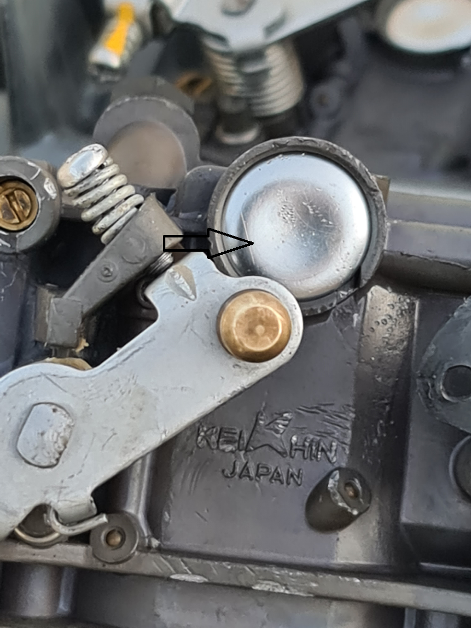

Je viens de ressortir les carbus, tous passé à l'acide citrique et eau a 50°.  Dosé de tel maniere qe ça n'a pas touché l'alu. J'ai tout mis en puzzle, soufflé tous les conduits autant que possible. Quelques résidus de morceaux de rouille en fond de cuve, mais rien d'affolant, et rien ailleurs. Les flotteurs flottent bien, les pointeaus sont aussi neufs.
Avant démonter, j'ai remis en route, et je n'ai pas eu de fuite ce coup là. Je me souviens d'avoir aussi amorcé à la poire moteur levé quelques fois, je ne vois pas le lien, mais cette fois, moteur en bas, pas de fuite.
Par contre j'ai pas tout compris avec les gicleurs, aucun ne correspond à 90 cv, 1 corresponda 75, 1 à Bodensee !!! et le 3eme.....) rien, mais les 4 carbus fonctionne.
Sinon avant de démonter la rampe, comme dit, j'ai démarré, et oas vu de fuite, mais toujours les accoups. j'ai tenté les richesses et la synchro. Le carbus du bas, fonctionne mieux vis de richesse fermé à fond.....je me suis donc attaché à nettoyer plus sérieux le circuit ralenti sur celui là. la deconnexion de la bougie n'a pas d'influence sur ce cylindre au ralent, mais legerement acceleré oui, donc pas de pb d'allumage ou de circuit normal de l'essence.

"Mais les 4 carbus fonctionne"
et plus loin :
" le carbu du bas fonctionne mieux vis de richesse fermé à fond" et '"la deconnexion de la bougie n'a pas
d'influence sur ce cylindre au ralenti "
votre conclusion :" pas de pb d'allumage ou de circuit normal (?) de l'essence"
Avec un cylindre qui ne fonctionne pas ???
