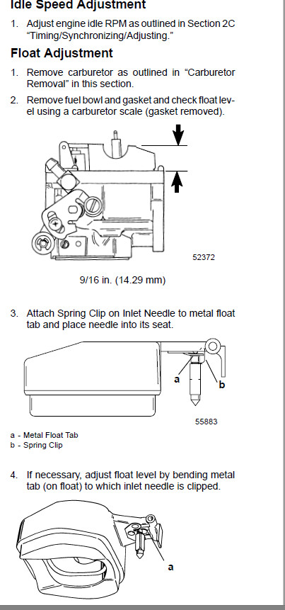

profitez lors du démontage des carbus de vérifier la hauteur de cuve -photo jointe-

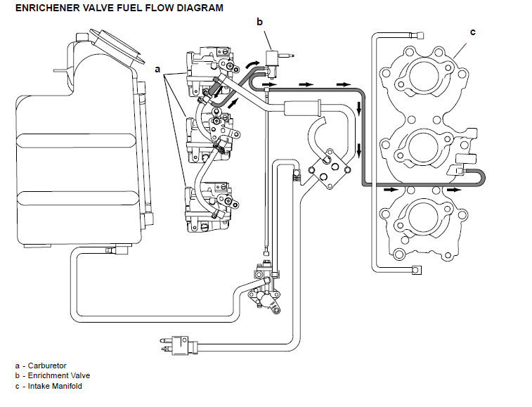

pensez aussi  à controler l enrichisseur -chez vous en appuyant sur la clef contact mis  au 2° cran( 2° photo)
il se pourrait que celui ci ne revienne pas
bon courage

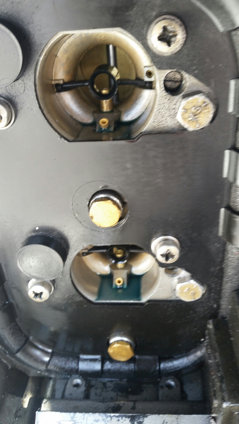

Voilà une photo des
Message par Farcouz »
Voilà une photo des carburateurs.

À mon avis l'ancien propriétaire la bourre d'huile fait le tourné au ralenti et des montée en régime franche et redessande au ralenti aussitôt jusqu'à plus de fumer après comme la dit mjacque change les bougies
