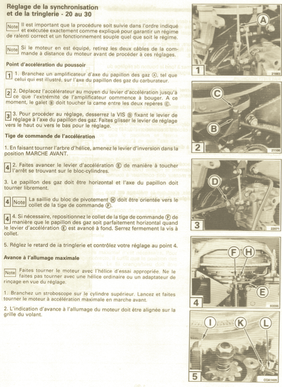

Un système de came empèche d'accélerer le moteur à fond au point mort, c'est certainement la raison pourquoi vous ne voyez pas le volet de carbu s'ouvrant totalement.
A propos des photos des poignées proposées auparavant, la première photo montre une poignée d'inversion de marche et non une poignée de commande de gaz.
Ci joint la vraie procédure pour régler le ralenti et la synchronisation allumage-carburation de votre moteur.

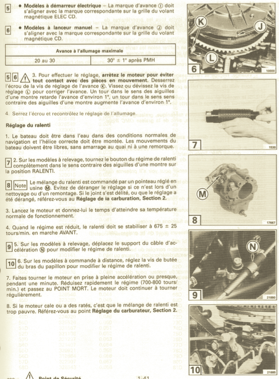

par contre moi j'ai modifier la position du pointeau M pour mon ralenti et il tient mieu le ralentie
AVANT  sa il calé ou eté limite
alor que sur votre doc il dise de pas y toucher
je n'ai pas essayer en naviguation suite au reglage du pointeau, je ny est pas penser j'ai juste enclencher la MA et il eté niquel
est ce que sava me changer quelque chose ? est ce que ce reglage que j'ai fait va influé sur le comportement en marche avant et gaz

La vis de réglage de richesse
Message par boston13 »
La vis de réglage de richesse de ralenti M, avait été réglé en usine en 1989, en 28 ans vous imaginez facilement que cette vis a été manipulée un certain nombre de fois.
Cette vis n'a d'influence que pour les régime de ralenti, aucun effet sur les hauts régimes.
La plupart des gens possédant ce type de moteur ne savent pas que le gicleur de haut régime se cache derrière la vis de purge de la cuve de carbu. Avez vous vérifié l'état de ce gicleur?
L'accélération d'un 2 temps, passe d'abord par l'avance à l'allumage. Lorsque vous accélérez, le moteur avance l'allumage progessivement puis ouvre ensuite le volet de carburateur.
Si vous ouvrez le volet de carbu sans modifier l'avance, le moteur fini par s'étouffer.

Ouvrez la vis pointeau M d'un
Ouvrez la vis pointeau M d'un 1/8 de tour.
