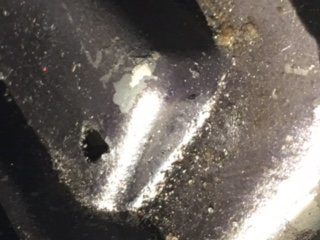

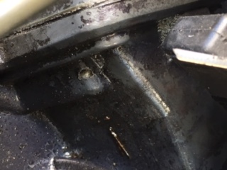

j'ouvre 1 nouveau post car après avoir résolu mon soucis moteur/réglages carbu je cherche toujours à comprendre pourquoi le cylindre du bas ne baisse pas en régime quand je retire l'antiparasite. Donc après avoir vérifié toutes les durites pouvant faire 1 prise d'air ainsi que les joints je suis tombé sur des trous sur le carter (bizarre des mites qui boufferaient l'alu?? lol) je vous joint les photos j'en ai de chaque coté sur les 2 support boites à clapets (milieu et bas) qq un a deja vu ça???
je vais les boucher avec résine et poudre metal alu Maritimement, Fabien

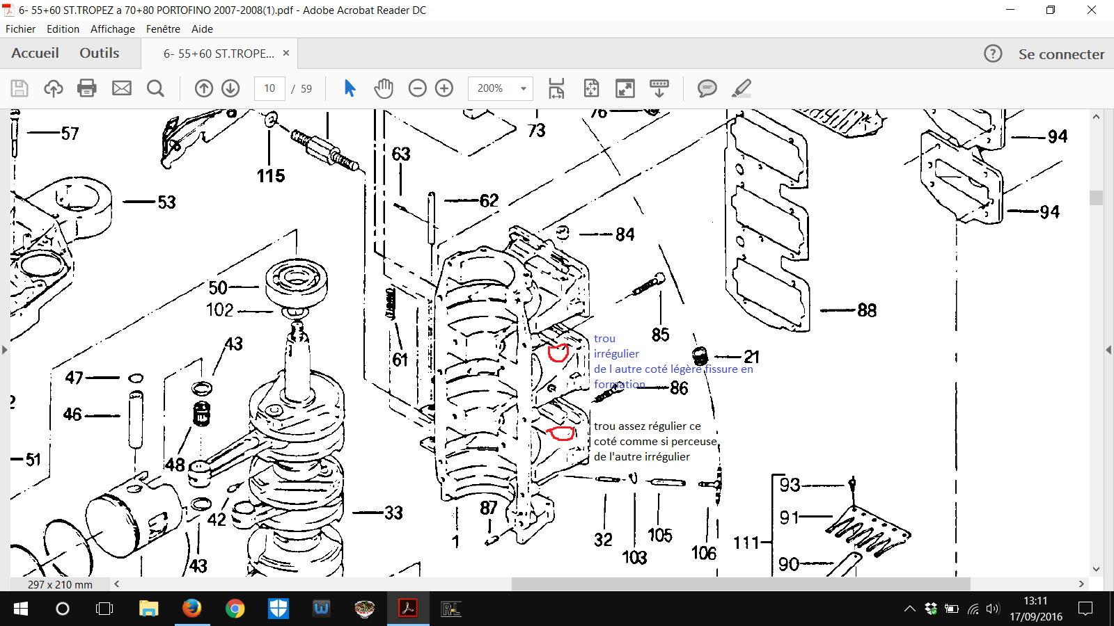

C'est sur le demi carter du bloc qu'il y a ces trous
Les lamelles Inox des clapets sont elles proches de ces Trous ?
Quelle est la nature de la piece la plus proche de ces trous
Peut etre de l'electrolyse ( lamelles clapets Inox /Bloc en Alu) meme si pas dans dans l'eau de Mer. Au dessus des lamelles il y a les butées rigides qui elles sont en feraille ,j'en ai souvent vues bien rouillées
Peut etre un probleme de fonderie de cette piece
Serait - il possible mécaniquement que ces trous soient d'origine
Si température pas trop élevée la patte bi composant "résine/poudre " Aramétal " devrait bien faire .
les butées des clapets acier sont rouillées peut être cela a crée 1 electrolyse mais sur 1 coté il y avait juste 1 micro fente et comme elle se presentée cela semble venir de l interieur je controlerai de l interieur comment cela a pu se former support du 1er cylindre n est pas touché y a que sur le 2 eme et 3 eme que cela apparait et sur 1 coté on dirait 1 coup de perceuse car plutot régulier maiqs sur d autres on voit bien que c est pas le cas cordialement,
L'electrolyse survient quand 2 métaux de nature différente se touchent ou à proximité l'un de l'autre , le pire est Inox et Alu et pire s'ils trempent dans l'eau de mer ou ambiance saline ,
Donc controle bien les anodes externes , embase et trim et s'il y en a dans la tete motrice comme sur les 2 temps YAM .
Les butées rigides des clapets sont en feraille zinguée , donc sujet à corrosion ,
Si le dosage huile est par un systeme VRO ou Autolube ou manuel dans le reservoir essence il y passe toujours à travers les clapets un mélange huile essence donc lubrifiées régulierement si moteur utilisé trés souvent toute l'année .
Si les butées rigides sont oxidées à mon avis le moteur à peu fonctionné ou resté assez longtemps sans fonctionner ou hivernage pendant 6 à 9 mois sans apport d'huile important par l'admission , donc souvent le cas en usage plaisance que l'été .
