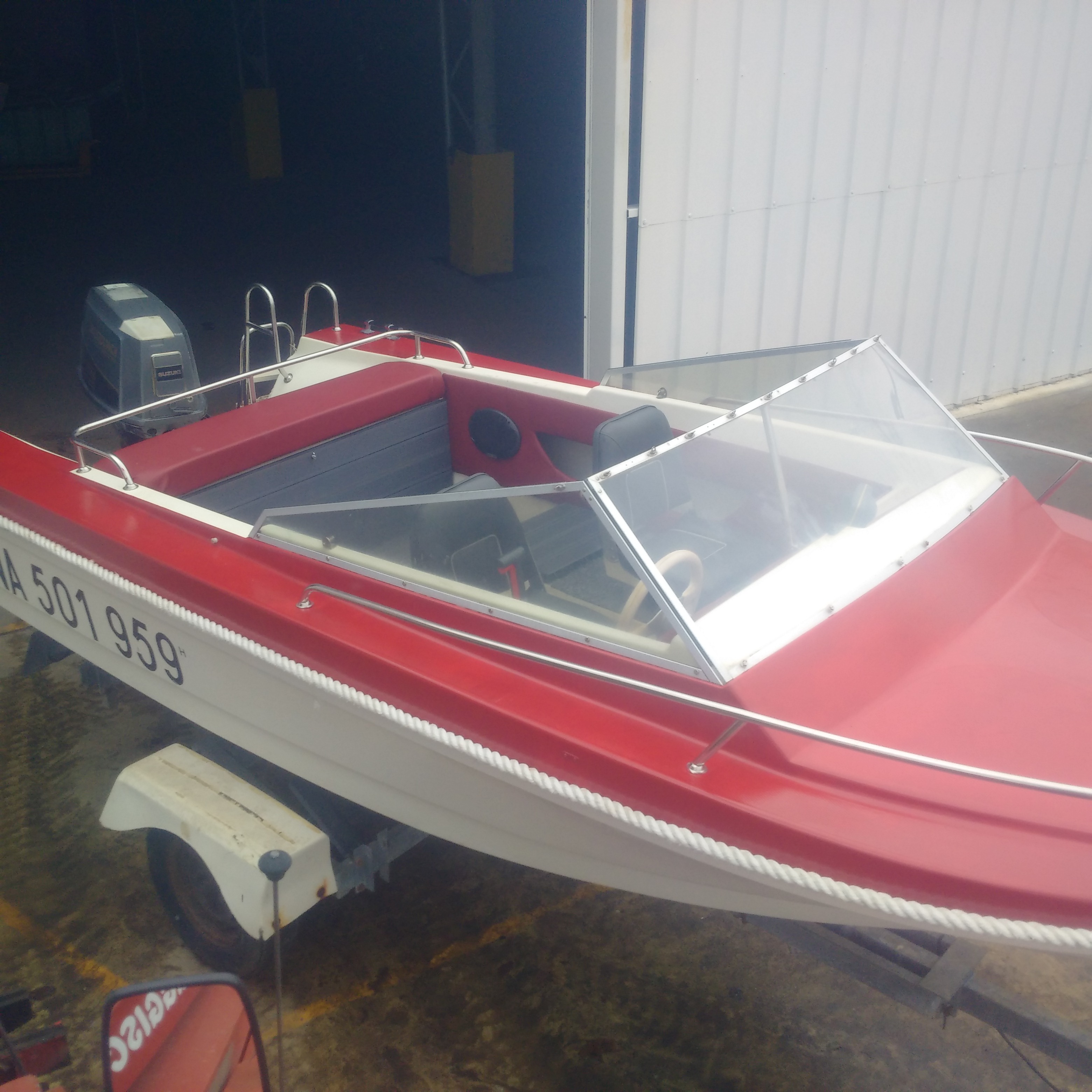

Bonjour à tous, je possède un Rocca Mirage 4m70 pesant 450kg, équipé d'un moteur Suzuki DT55cv.
L'hélice étant une "11 1/4 x 15"
Malheureusement le bateau ne déjauge pas !!! il reste le cul dans l'eau et bien cabré!
Je pense que le problème viendrais bien d'un problème d'hélice et partirais plus sur un pas plus petit...
Que me conseillez-vous? (je ne possède pas de compte tours).
Merci d'avance!
Photo à suivre de mon bateau finis d'être réstauré!
