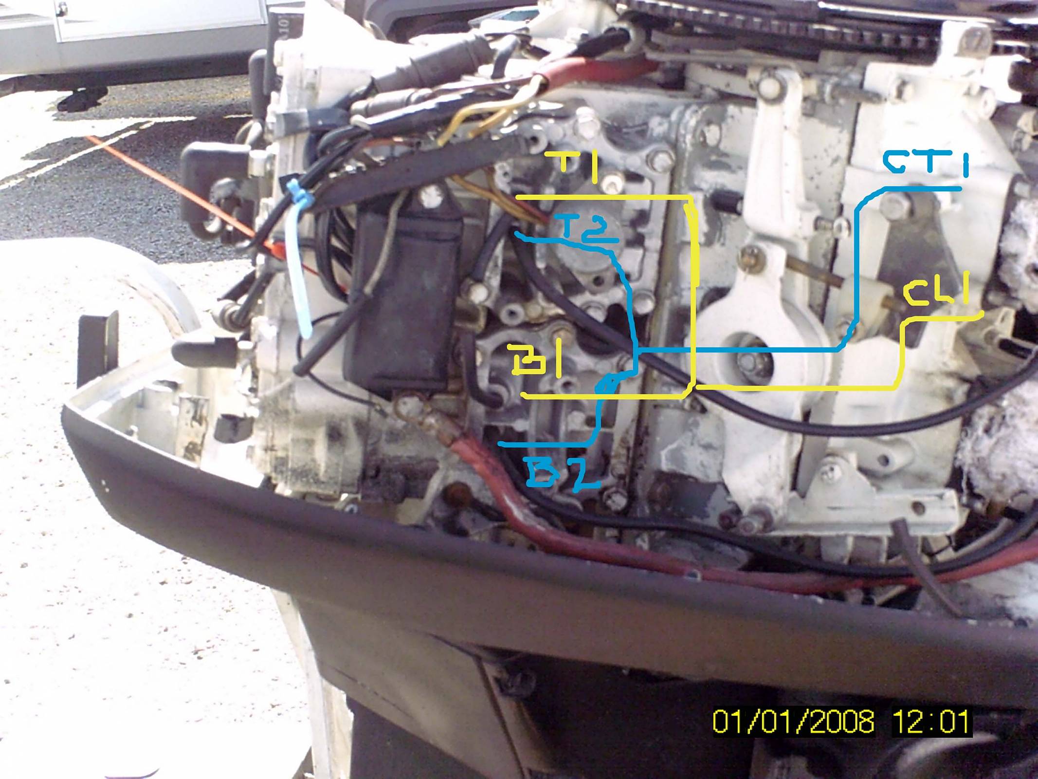

Personne pour me dire si une fuite (et donc prise d'air) au niveau du couvercle de bypass pourrait empêcher la combustion dans mon cylindre? Pour être plus clair, les bypass sont situés sur les côtés des cylindres. sur la photo jointe il se repère par les mentions b1-b2 (photo prise sur le net, il ne s'agit pas de mon moteur).
Merci d'avance et bon week-end!

Levez le doute sur cette prise d'air, ce n'est peut être pas la cause de votre problème mais il est évident que le moteur doit tourner dans son état d'origine.
