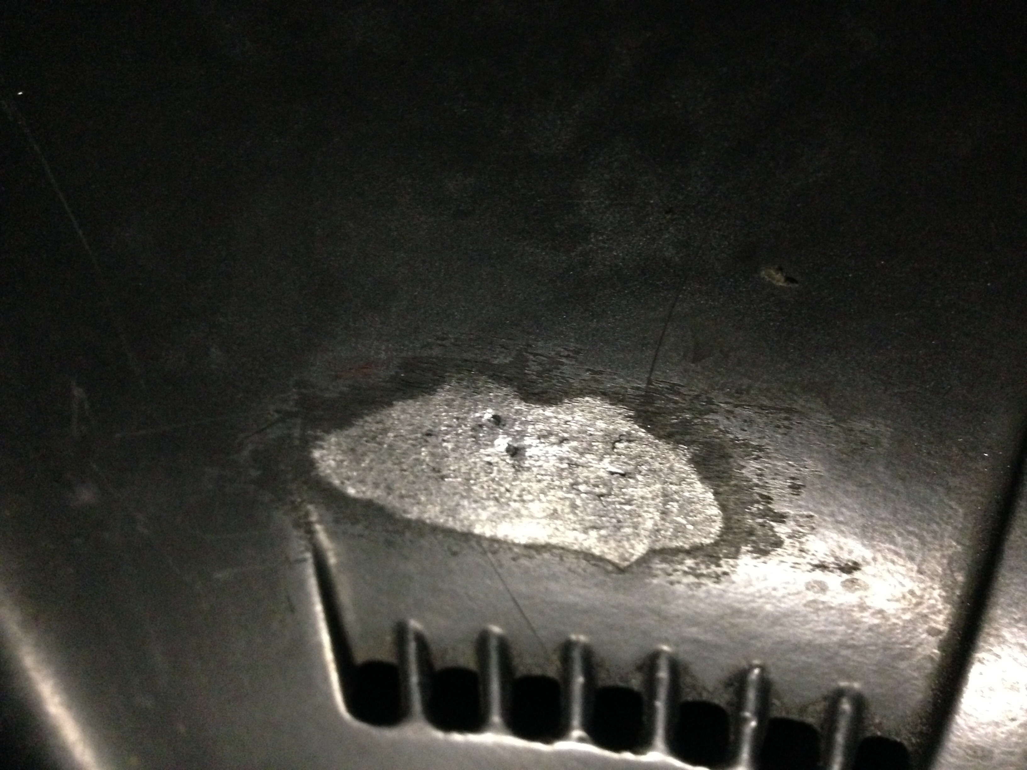

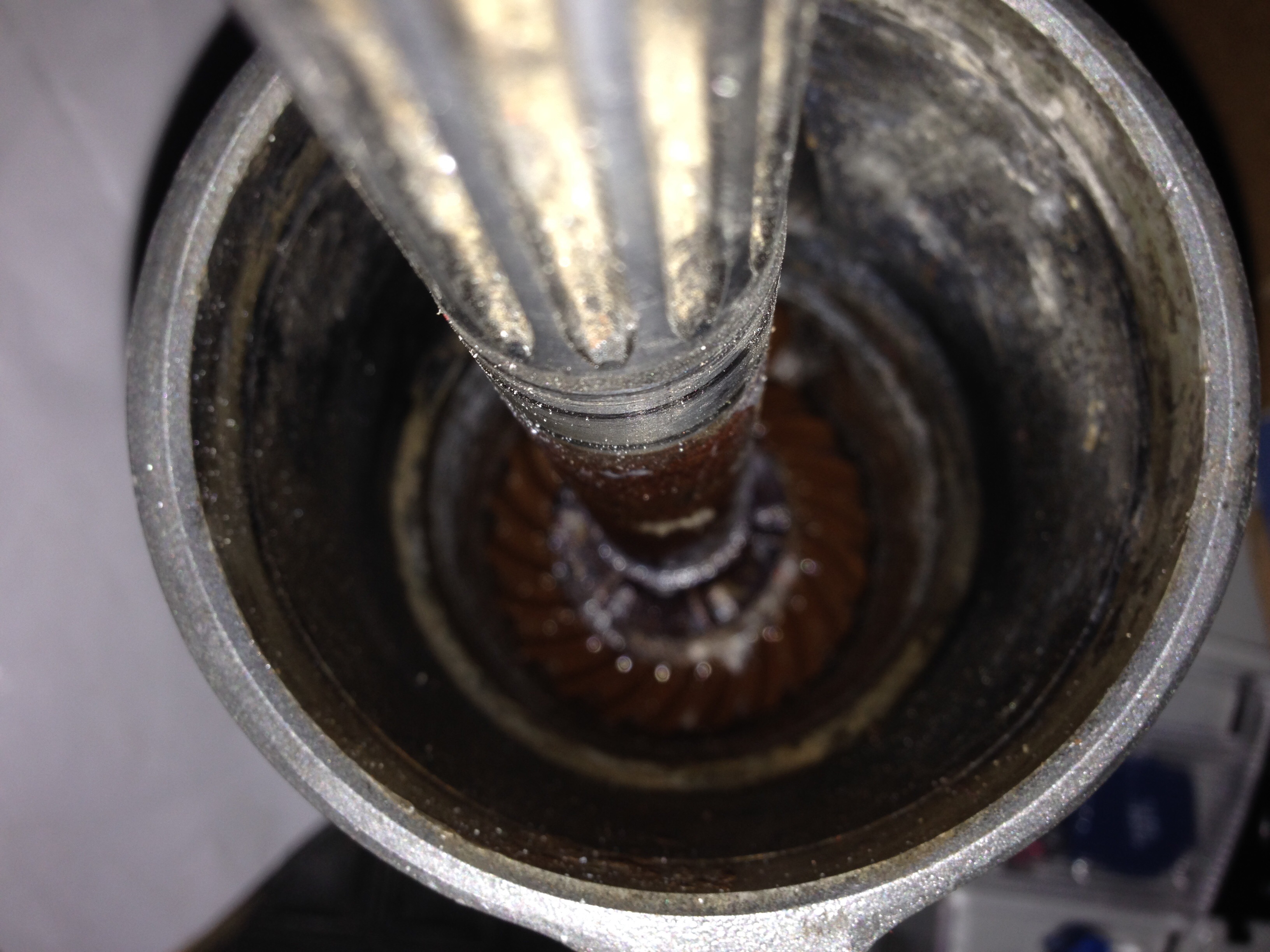

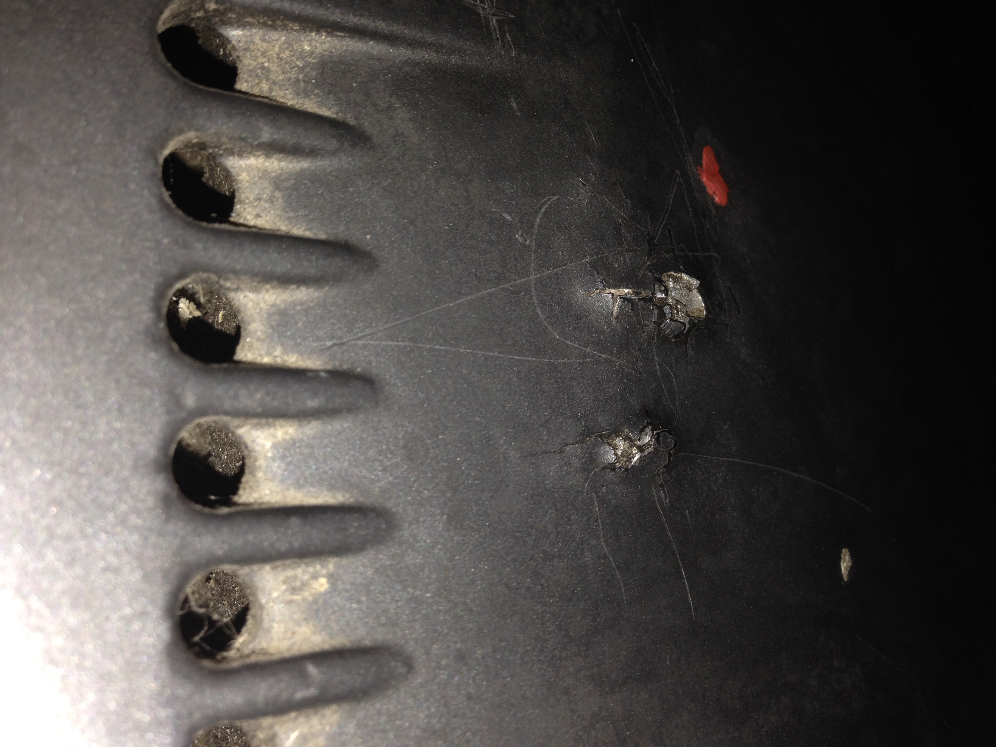

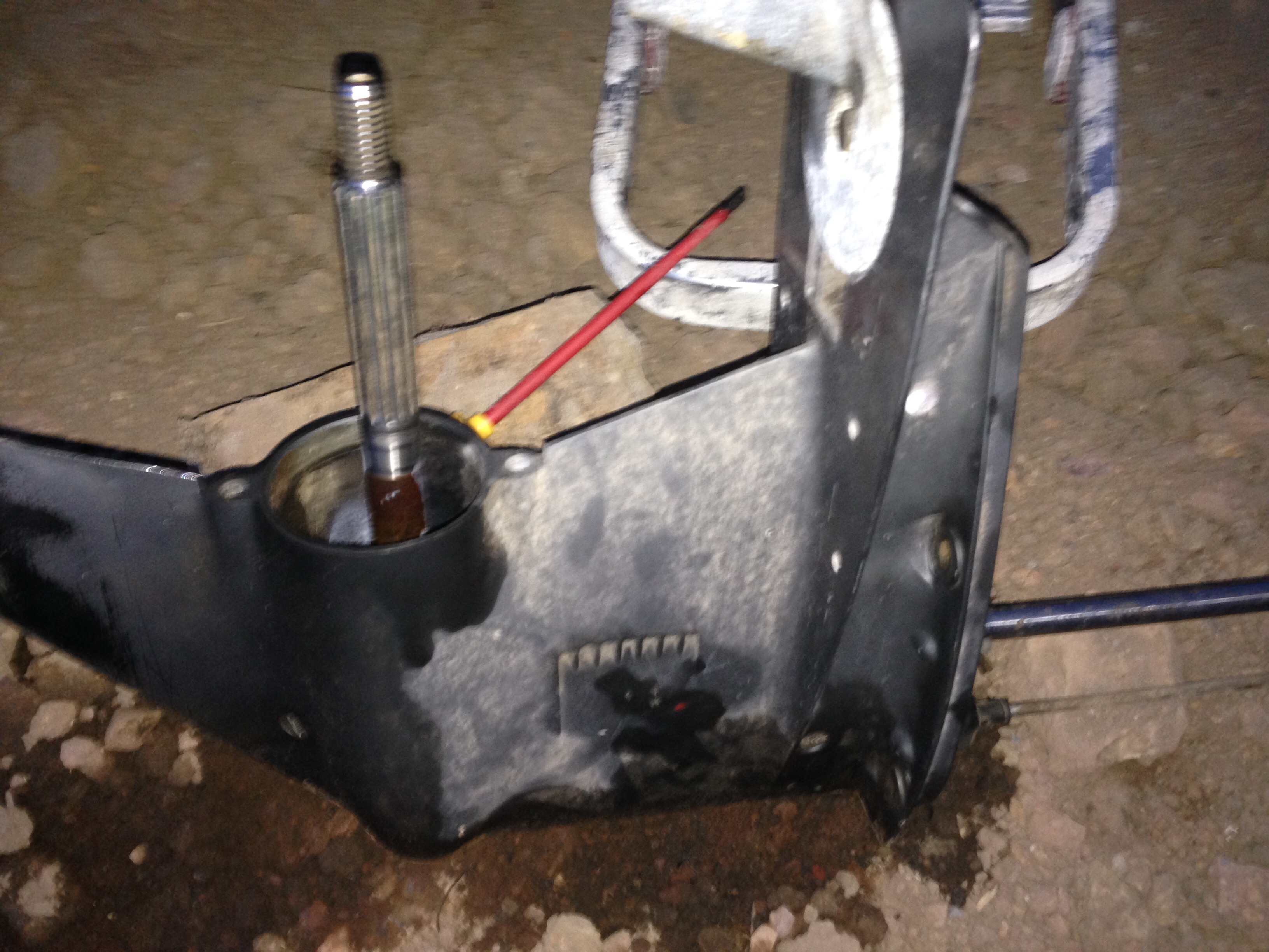

bonsoir, je viens d acquerir un semi rigide avec un moteur mais le vendeur me le laisse pour pieces, il a eu un probleme il y a 3 ans c etait lors de sa troisieme sem de vacances il abentendu un bruit et plus de vitesse, il a su rentrer au port a petite vitesse, et depuis il n as plus oser demarer le moteur, il a essaye  de demonter l embase et ensuite bloqué, il y a un coup qui a ete fait de l interieur du carter, je vais essayer d aller plus loin ds la recherche, une idee de la panne, a mon avis a naviguer sans huile d embase? Celui qui venait de lui vendre le bateau avait dit que l entretien avait ete fait... Voici les photos, une idee de frais a prevoir et si c est reparable? Merci pour votre aide
Message par barbe bleu »
Embase complètement H.S. à mon avis...
si il a navigué sans huile je n'ose pas imaginer l'état des roulements...
l'impact de l'interieur me fait penser à la casse d'un morceau de pignon qui serait passé entre le carter et le pignon...mais sans démontage ce n'est que imaginatif
concernant la remise en état de l'embase il y a tout un tas de réglage de pression sur les differents roulements de l'embase, le prix des pièces (si pignon, roulements h.s.), le carter d'embase à réparer, etc... tu as plus vite fait de chercher une embase d'occasion car le prix va vite monter et il ne faudra pas te manquer sur les réglages pour les roulements sinon rebelotte...

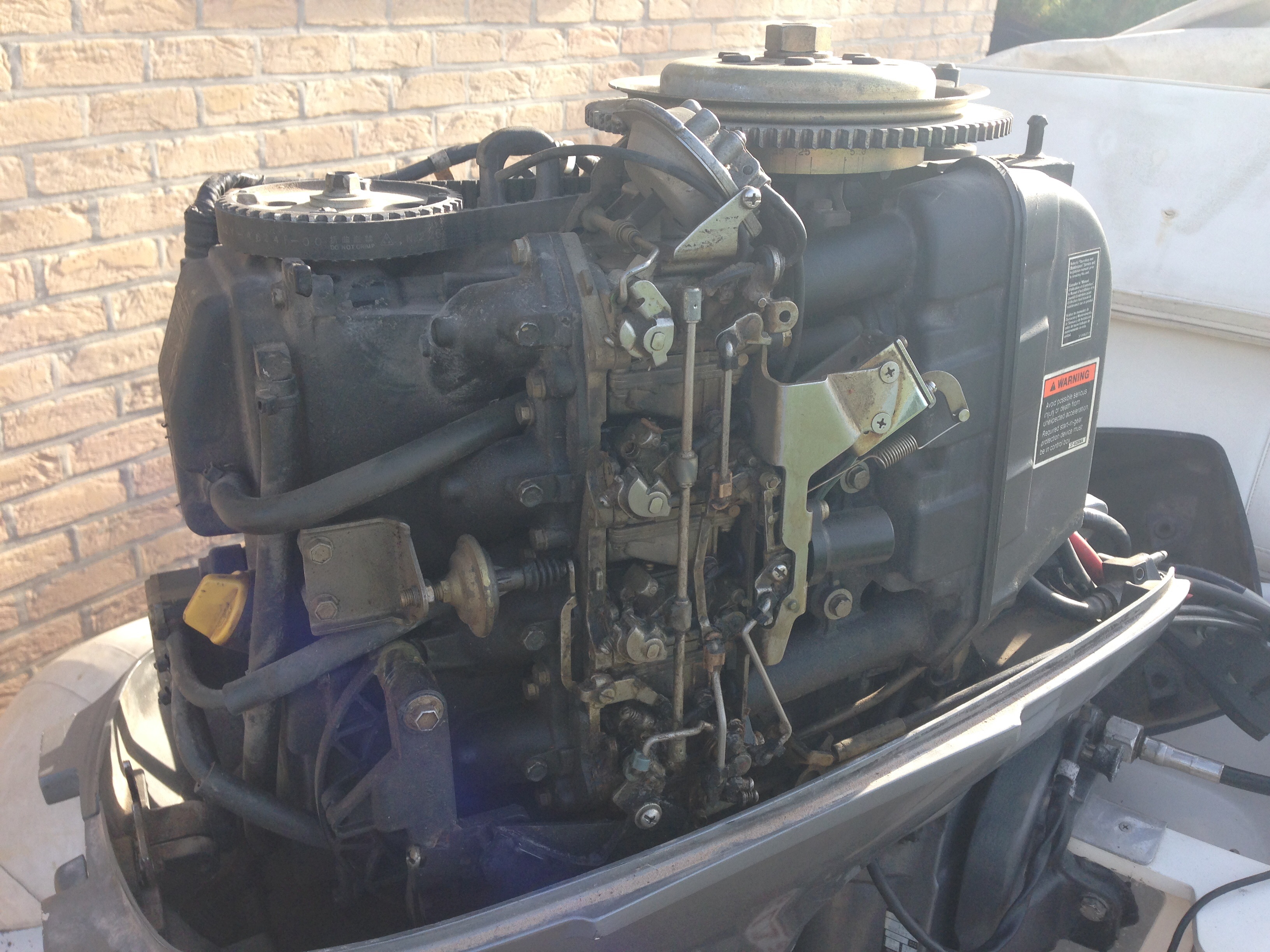

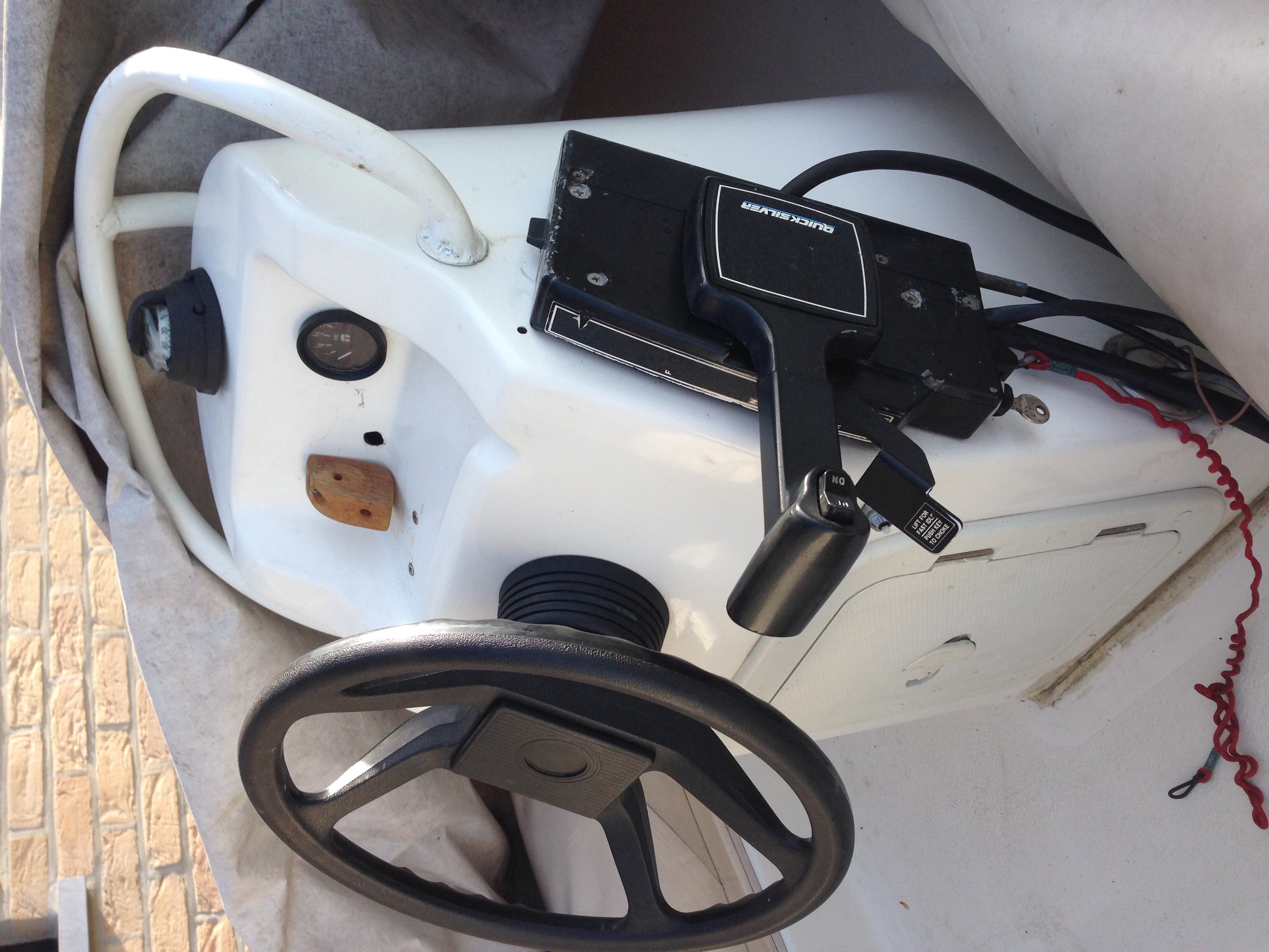

Voila, j ai essaye ce matin,
Message par Stephaneczcz »
Voila, j ai essaye ce matin, batterie chargee et deja la trime fonctionne le moteur est redescendu , le tuyau d essence pas branche j ai tourne la clef 2 sec et le moteur demarre, reste a rebrancher l arrivee d essence, j ai fait une photo de la partie inferieure du moteur, ou dois je mettre le tuyau d arrivee d eau? Voici une autre photo de la commande laterale, la poignee du choke doit etre dans cette position pour le demarrage? Pour tourner le moteur, la direction doit etre assistee a mon avis, impossible de tourner le volant'...

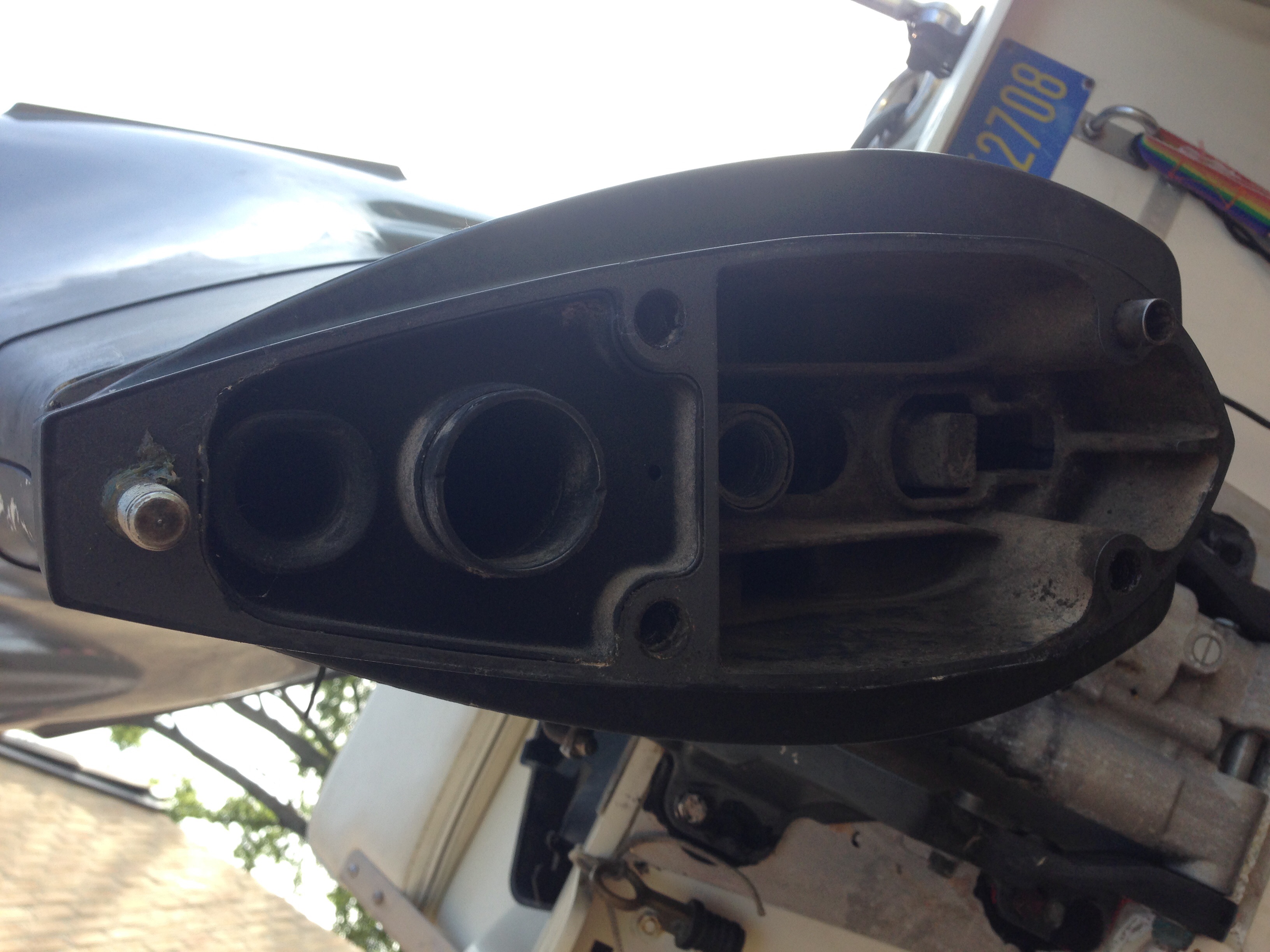

Voila Fred, j'ai demare le
Voila Fred, j'ai demare le moteur pendant 1min 30, il tourne normalement, j ai essaye de mettre un peu de gaz mais la rien, je n'ose pas plus longtemps, je ne sais pas ou brancher le tuyau d arrosage, pourrais tu me le dire avec la photo de l embase que j ai mise plus haut, merci,

Voila enfin une suite
Salut,
voila j ai branche une arrivee d eau au carter et fait le test avec des gaz, ca a l air d aller, maintenant je mettrai une video, pour l embase j ai ponce la deformation, pas de trou, pensez vous que c est risque de laisser cele ou dois je essayer de remettre de la matiere sur l endroit ponce? Il ne resterai qu a faire changer ce qui est abime, parce que neuf l embase coute 2000 euros.... Et d occase je cherche toujours....
