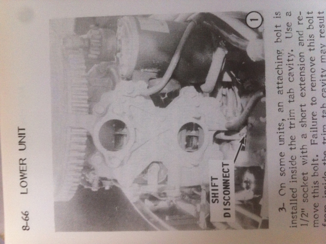

La vue éclatée de ce qui nous concerne je pense.

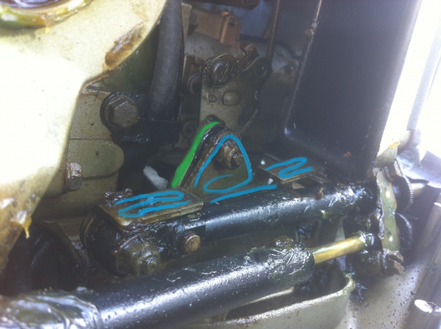

La photo correspondante à cette partie sur mon moteur.
Une photo présente dans mon manuel, entre l'étape 2- et l'étape 3-.
Les couleurs correspondent aux mêmes pièces d'une photo à l'autre, la pièce rouge est à mon avis celle qui m'intéresse le plus non ? Celle à laquelle je dois parvenir pour enfin pouvoir désaccoupler le tout et retirer l'embase ?

Est-ce bien cette pièce,
Est-ce bien cette pièce, entourée en rouge, dans laquelle vient se loger la tige ? Et cette vis, en bleu, qui retient le tout ?

En enlevant le démareur
En enlevant le démareur ,peut etre qu'une clé à pipe passe pour le démontage du boulon ,et c'est écrit sur ta doc pour le démareur , chez un pro ils font pas de sentiments ils peuvent t'en mettre pour 500 euros facile .
J'ai trouvé cela Si ce
J'ai trouvé cela
Si ce moteur est équipé d'un VRO, il faut
-embrayer le moteur en marche arrière
-enlever la goupille Beta de l'axe horizontal situé entre la tige de l'embase et la biellette connectée au cable de commande.
-pousser l'axe horizontal vers babord
la tige doit être déconnectée.
J'ai ausi trouvé
J'ai ausi trouvé cela
