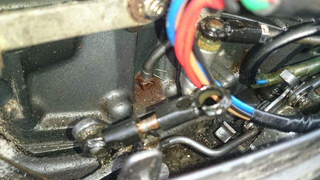

bonjour a tous ,nouveau sur le forum je possede un esteou 530 avec un moteur mariner 40 cv 2 temps ,je suis en train de lui refaire une sante et je me suis aperçu qu une piece dans le moteur etait en mauvais etat c est un petit raccord plastique avec une tige metallique qui se fixe sur un axe au niveau de la commande d accelerateur (sa ressemble un peu au raccord unibal pour ceux qui connaisse ) j habite en haute normandie et j aurais voulu savoir ou je peux trouver cette piece merci par avance pour votre aide
Messages : 203
avec une photo ce serait
avec une photo ce serait sans doute plus clair ... Image

Oui désolé
Message par med27 »
Oui désolé

Sa ressemble à une
Message par med27 »
Sa ressemble à une biellette ou rotule
bonjour ci joint emplacement
ci joint emplacement et graissage

 C'est un MARINER  /
Message par goby »
 C'est un MARINER  / YAMAHA car la reference commence par  6 .
 Tu trouveras à coup sur cette piece chez YAMAHAavec toutes les references de ton moteur .
  Ou  peut etre  là .
  http://www.cnautiquefrance.com/fr/recherche?orderby=position&orderway=desc&search_query=biellette+yamaha

Merci pour vos réponses, goby j ai regarder ton lien mais il y a aucune côte je vais me renseigner ou il y a un concessionnaire yamaha dans mon coin
Sur le lien  de  casse
Message par goby »
Sur le lien  de  casse marine  que je t'ai indiqué tu prends une bielette un peu plus longue qui a une rotule vissée  puis tu la coupe à bonne longueur et refait un filetage .
 je l'ai déja fait , sans probleme ,ils sont trés coopératif  tu peux les questionner par mail  pour la longueur d'une rotule ,mais la tienne étant trés courte pas de probleme, et vu le prix tu risque rien  .
 Sur ta photo , au dessus de ta rotule il y en a une qui est réglable (contre écrou)
