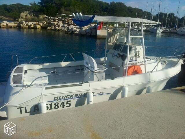

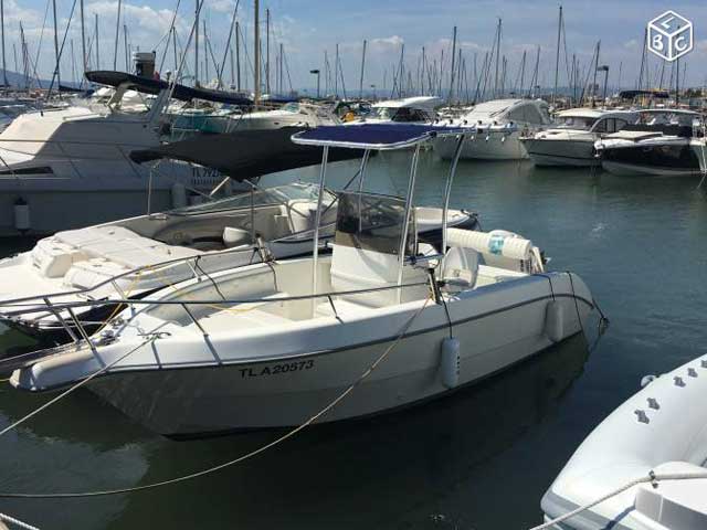

​Mon petit Aquamar First me convinet super bien, je l'adore par rapport au précédent qui était un Rio 400. Je pensais faire après la saison un bimini fixe, je sais pas comment ça s'apelle, mais j'ai trouvé 2 photos pour avoir un apperçu. S'il y a des possesseurs de ce genre d'accessoire, j'aimerais avoir des avis par rapport à un bimini classique repliable............
D'avance merci de vos avis
Ci joint photo de mon bateau avec son bimini, suivi de 2 modèles trouvés sur le net........

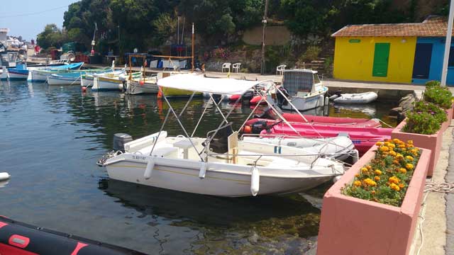

La première photo est mon
Message par suzu-kid »
La première photo est mon Aquamar avec son bimini............

Le fixe s'appelle un T-Top il
Message par Le barbot »
Le fixe s'appelle un T-Top il ya beaucoup moins d'ombre mais c'est surtout pour le look fishing avec des portes canne

J'avais pensé à un moment en monter un sur mon PRO 2000 et mes recherches s'étaient portées sur ce modèle  pas trop cher et surtout pas trop lourd      http://www.all-nautic.com/roll-bar-et-tee-top/5258-t-top-en-alliage-leger.html   Mais après réflexion, j'ai changé d'idée car cela sur un petit bateau ne protège pas du soleil et ne sert en définitive à pas grand-chose, mis à part pour la frime, et augmenter la consomation du moteur vue la prise au vent.

En alu ça risque rien par rapport à l'inox??????
Tu dis que ça va consommer plus, t'es sur????
Quand je navigue avec le taud, j'ai pas l'impression de consommer plus que quand il est enroulé. T'en penses quoi????
Pis de toute façon je me le ferais moi à mes mesures pour qu'il protège du soleil...........Image

L'avantage de l'alu, c'est moins lourd que l'inox, sur le lien que j'ai mis il y a deux modèles un pour une console réglable de 85 de large maxi qui fait 120 et un pour console de 105 qui fait 140,soit environ 40 cm de plus que la  largeur de la console. Si tu le fais de 2 m de large ne crois-tu pas qu'il y a un risque d'arrachement de la console avec la prise au vent ?,???  Et un de 120 sa seule utilité, c'est de faire de l'ombre aux sondeurs/gps fixés sur la console.
Avec mon bimini déplié ma conso augmente réellement, c'est un vrai parachute. Mais il est plus volumineux que le tien, en plus une fois sur deux l'hombre est sur l'eau et non sur le bateau.
