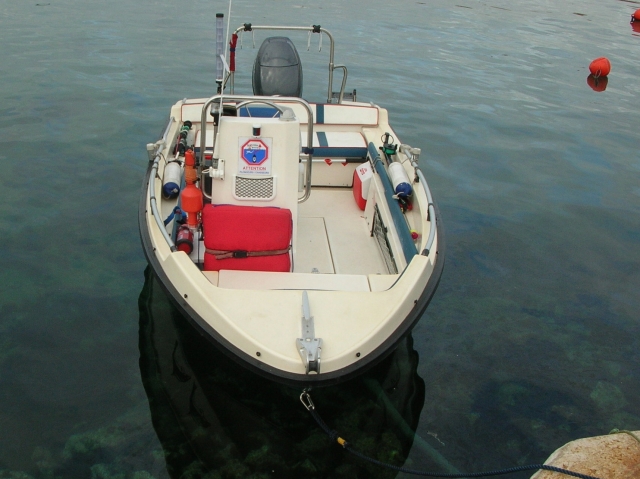

Salut à tousVoilà après quelques sorties en mer avec ce petit bateau, je le trouve très agréable. Par contre un problème "de poids"...........
Le poste de pilotage étant tout à l'arrière, le moteur 30cv 4 temps Suzuki, 2 nourrices d'essence de 22 et 25 l et le bonhomme aux commandes, un bon 100 kg[Image externe indisponible : http://images.forum-auto.com/icones/smilies/lol.gif], je me retrouve à devoir mettre ma petite famille devant pour éguilibrer les masses et ils se plaignent des coups de raquette dans le dos qaund la mer est un petit peu formée et avec un peu de gaz.
Ayant vu qu'avec cette coque il y a plusieurs architectures de bateau, je pensais ramener le poste de pilotage vers le premier tiers avant au centre afin de passer les passagers plus à l'arrière pour que ça tape moins pour eux.
Des avis sur cette modiff, sera-t-elle intéressante????????

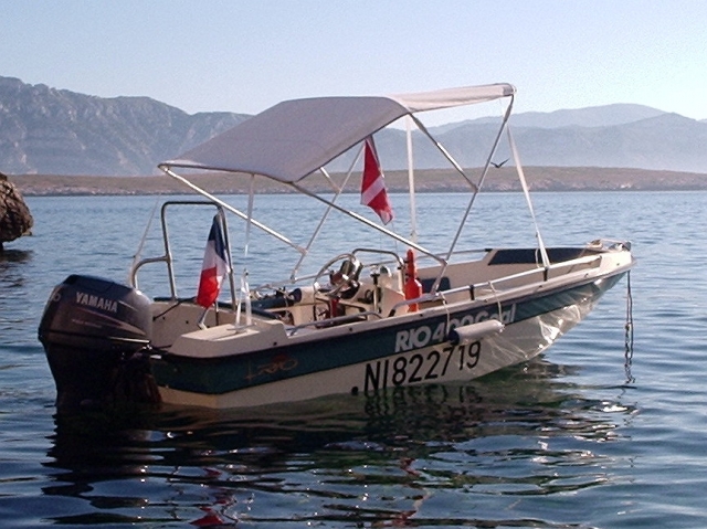

Bonjour.J'ai la même
Bonjour.

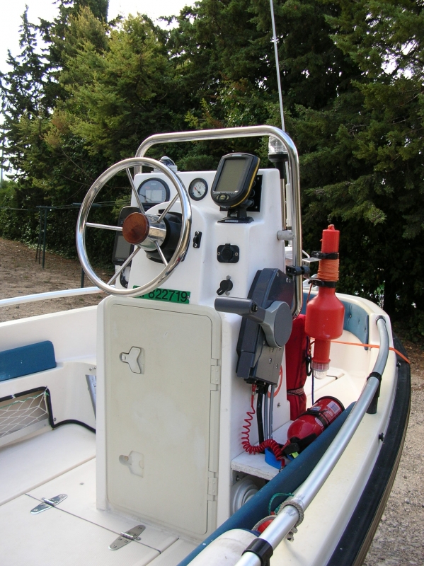

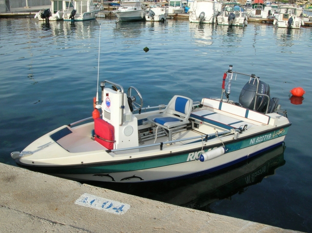

J'ai la même configuration que toi, Rio 400 GOAL + 30 cv quatre temps Yamaha et un bon quintal du pilote (et oui tu es pas tout seul
). Le bateau seul à bord est incontrôlable avec sa console sur tribord AR, donc, j'ai tout modifié console sur l'avant afin de conserver la baille centrale avec batterie à l'intérieur, siège-pilote pour la pêche, et c'est que du bonheur.
Yves
). Le bateau seul à bord est incontrôlable avec sa console sur tribord AR, donc, j'ai tout modifié console sur l'avant afin de conserver la baille centrale avec batterie à l'intérieur, siège-pilote pour la pêche, et c'est que du bonheur.Yves

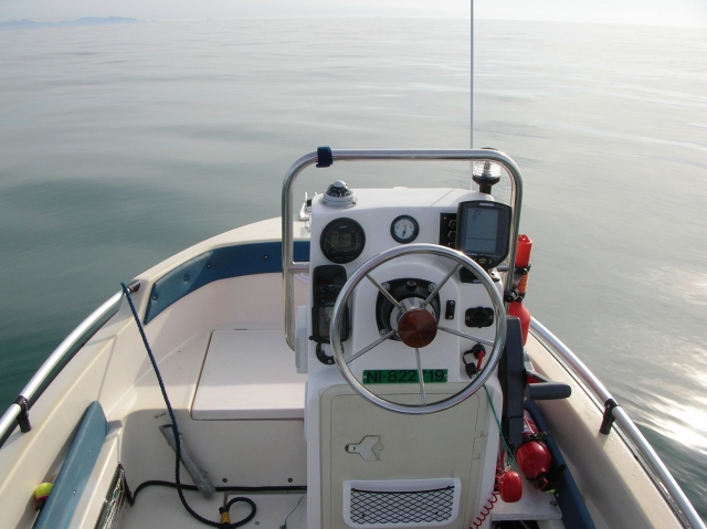

Avec mon montage, le bateau
Avec mon montage, le bateau conserve les Cinq places assises une place devant à côté de la console qui est déportée sur la droite, deux sur la banquette arrière, et deux sur la banquette avant qui est mise à la place du siège conducteur en cinq minutes. Pour la console elle n'est revenue 50 euros sur le coincoin avec du taf pour la remettre en état (boucher les trous). L'avantage par rapport à ton système de planche, c'est que la console autorise un pilotage debout bien meilleur par mer formée. Mais est-il bien prudent d'être à cinq dans une coque de 4 m ? personnellement pour moi trois personnes, c'est un maximum surtout si tu te portes bien comme moi. sur ma plaque constructeur il y a marqué 480 Kg de charge si on enlève 100 kg de moteur + la batterie + les réservoirs et tout le fourbi que l'on trouve sur un bateau, il faut qu'ils soit sveltes les cinq passagers (limite anorexique) sur les photos, tu peux voir la différence entre la console devant et la console a l'emplacement d'origine avec un moteur de 100 kg le bateau est à l'horizontale sur l'eau au lieu d'avoir le nez en l'air.

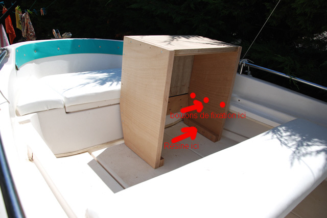

Bon Yves j'ai attaqué et biren avancé la console.
Tout d'abord j'ai refais le bimini qui était tout minable en petits tubes alu, une mer.. quoi.................
Du tube inox, des supports inos des coudes et zou plus rien à voir...................
Me reste plus qu'à prolonger la toile pour que tout soit nickel.................

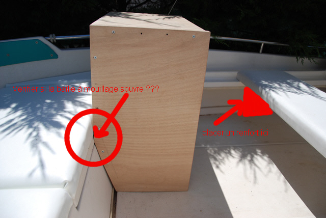

Alors la console finalement je l'ai faite dans du contreplaqué marine de 30mm d'épaisseur.
Dessus je vais refixer la console existante. Je commande les cables de gaz et de direction pour tout rallonger.............

J'ai prévu les fixations
J'ai prévu les fixations sur le tableau avant du coffre X 8
La découpe du coffre au sol. la fixation dessus, pas de problème, par contre comment as-tu fixé le coté droit de la console au sol, car là il n'y a pas de coffre et pas d'accès pour pouvoir boulonner le tout?
Comment as-tu aussi rendu étanche la partie coupée du coffre au sol et fixée la partie qui devient fixe?

Bonjour DidierLes travaux
Bonjour Didier

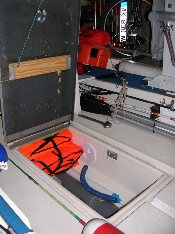

Les travaux avancent vite et bien, pour ta console en 30 mm n'as tu pas peur qu'elles soit trop lourde, et comme elle est toute déportée sur tribord cela te crée un problème pour sortir le bateau de l'eau avant que la coque vienne en appui sur le premier rouleau latéral. Ma console a un fond, donc, elle est colée avec du Sika 291 + vissée dans le plancher, pour ta part, je fixerai le coté droit avec de la résine et fibre + deux ou trois vis dans le plancher, et pour consolider le tout, la fixer sur le côté (glissière du siège).
Pour l'étanchéité de la soute, aucun problème il faut que tu places un renfort d'une dizaine de centimètres de large fixé avec une équerre dans la soute que tu recouvres avec deux bandes de tapis de sports de chez Décactruc et c'est parfaitement étanche. Le renfort est obligatoire pour éviter que la plaque du plancher coupée ne casse pas. Une photo de mon montage, "c'est plus mieux bien pour la comprenure"
