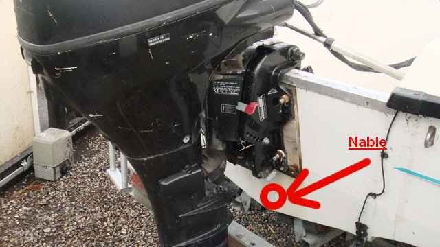

Sur la partie basse du tableau AR, j'ai placé un bouchon (nable) qui me permet de vérifier l'absence d'eau dans la double coque après quelques sorties.

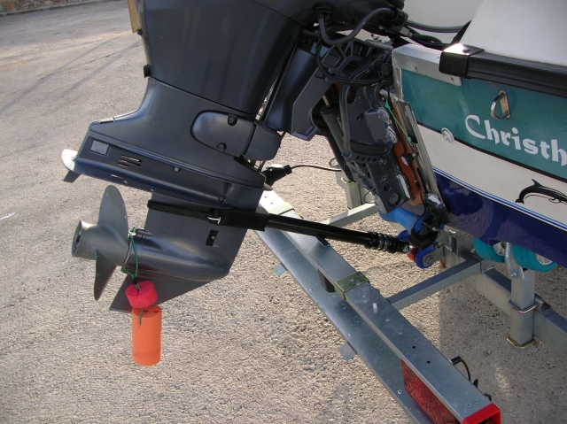

Pour préserver mon tableau AR lors du transport sur remorque vu que mon moteur fait 92 kg, j'utilise une béquille réglable avec amortisseur (valeur 30 euros) qui reporte le poids du moteur sur la remorque et allège considérablement le tableau AR .

Pour la pose de la nable, il n'y a pas de risque à percer la coque à cet endroit là?

Nickel cette béquille, tu
Message par suzu-kid »
Nickel cette béquille, tu l'as trouvée dans un magasin ou sur le net???????
Tu la met aussi lors du stockage pour soulager le tableau?????
Mon moteur fais 100 kg..............
