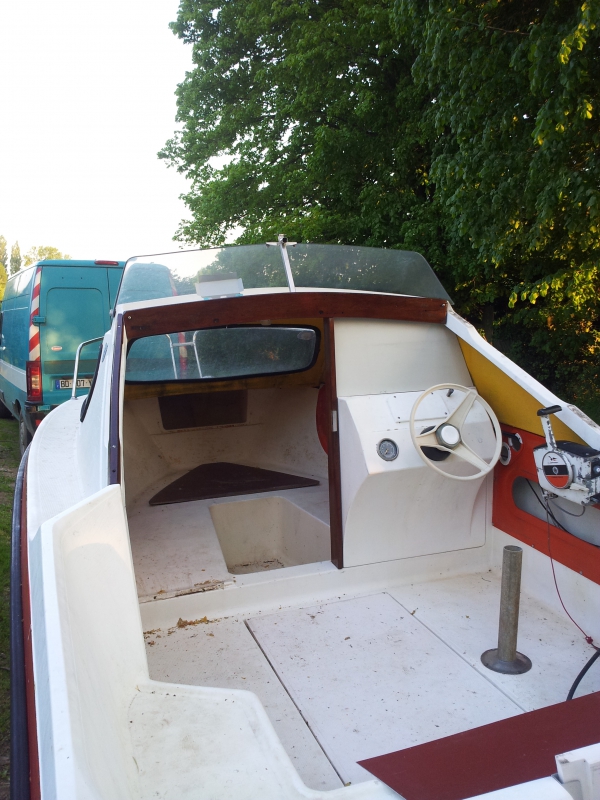

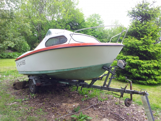

Comme déja envisagé, j'ai franchi le pas et fait l'acquisition d'un Neptune 5.20. Au premier coup d'oeil, il avait l'air d'être en bonne état, mais en y regardant bien, il y a du boulot !! Mais c'est pas grave, l'idée de redonner vie à un vieux "péperre" me motive.
Voici quelques photos de mon nouveau compagnon des mers ....
Etant tristement qu'un amateur, comparé à certains sur ce forum ( j'en profite pour vous féliciter de votre activité, riche et constructive), je vais avoir besoin de votre concours pour avancer sur mon projet.
* Sans plus tarder, première petite question: a quoi sert la cale au sol, avec un trou qui communique vers l'avant du bateau, dans à priori la mousse de poluyrethane ?
* ma commande à distance, d'origine et de marque Johnson, est HS. J'envisage de la remplacer par une commande OMC, avec Fiche rouge pour moteur Johnson ( le bateau étant équipé d'un johnson 70cv 2Tps). Comment puis je trouver les cables de gaz et marche Av/Ar compatibles avec le boitier OMC et mon vieux moteur qui date de 1978 ?
Concernant le moteur, pour le moment c'est l'inconnu ! Il n'a pas tourné depuis 7 ans,et n'est pas bloqué.
Voila, j'ai attaqué la partie restauration de la coque et posterai si vous le souhaitez des images de la rénovation en cours.
