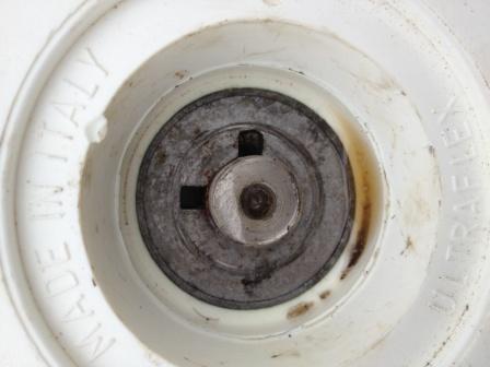

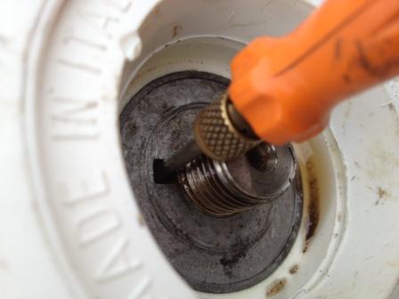

J'ai devisse l'ecrou central, pulveriser de wd 40... en fait je crois que c'est cette foutu clavette qui doit coincer (au fait ça se change la clavette..oui je ne suis pas mécano ! ça vous vous en doutez !)
je suis preneur de conseils !

Tu tapotes de chaque côté,
Message par marco2bordo »
Tu tapotes de chaque côté, devant et derrière, avec un vrai marteau bien dur, tu verras que cela va finir par venir. Wd40 ou mieux Sabesto
N'oublie pas de tapoter sur le cône, les vibrations c'est le plus efficace
