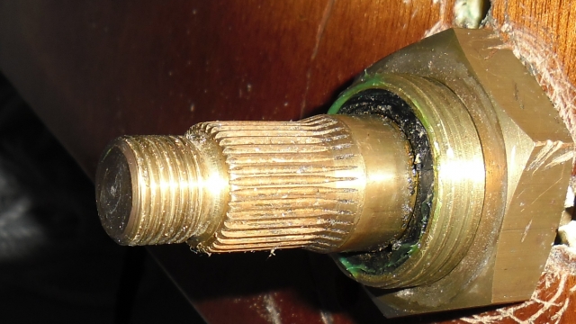

bonsoir a tous je viens de changer ma direction de mon bateau j'ai acheter d'occasion une direction semi hydraulique avec le cable en bonne etat le soucies c'est que l'axe pour mettre le volant et de diamétre 22 a canelure et non conique le probleme c'est que je n'arrive pas a trouver un volant adaptable pour cette direction,auriez vous une adresse ou un conseil a me donner pour résourdre mon probleme.merci d'avance

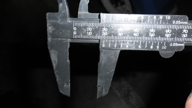

merci pour ta réponse part doute j'ai recontroler le diametre de l'axe je crois que c'est un diametre de 18 je met la photos du pied a coulisse avec la dimension je pense que celas fait du18 merci
Bonjour Jean-Michel,
permets-moi de corriger ton dernier message.
To pied à coulisse affiche 19,65 mm et pas 18.
Je vais profiter de la présente pour donner un petit cours de pied à coulisse car celà risque d'être utile à plusieurs d'entre nous.
Pour lire les milimètres, tu dois regarder où se situe le Zéro de la partie mobile. Dans ton cas, il se situe à un peu plus que 19 mm. Ensuite, tu peux déterminer les centièmes de mm avec une précision de 0,05 mm. Pour celà, tu regardes les 20 graduations sur la partie mobile (10 gradations pleines + 10 demi-gradations); tu compares ces traits avec les traits de la partie fixe. Seul un des traits de la partie mobile se trouve devant un des traits de ta partie fixe; celui-là est la mesure à relever.
Sur ta photo, on voit que c'est le trait 6,5 qui s'aligne ...c'est donc 65 100èmes de millimètres qu'il te faut rajouter aux premiers 19 millimètres. D'où le résultat : 19,65 mm.

merci pour ce cour de
merci pour ce cour de calcul,qui va etre utile maintenant grace a toi je c'est me servir du pied a coulisse ,et bien compris comment calculer au cemtiemes prets merci encore maintenant ya plus qu'a trouver un volant pour ce diametre
C'est avec grand plaisir.
Ce forum est un lieu d'échange passionnant où chacun amène sa petite pierre à l'édifice.
Encore quelques années de forum et nous serons tous ingénieurs en nautisme, loll

bonsoir j'ai regarder votre
bonsoir j'ai regarder votre poste mais le problemes c'est que j'ai acheter une direction semi hydrolique avec axe a cannelure de diamétre de 19,65 j'avais trouver un volant de bmw mais celui-ci etait trop grand et etait gener par la position de la direction
